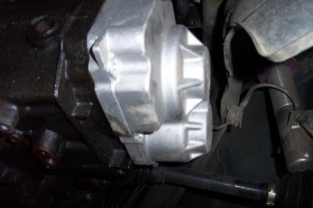

ne Info am Rande, 6. Gang kommt.. incl Wavetrac
hab mal nen Deckel bestellt um zu sehen ob das passt

und passt perfekt

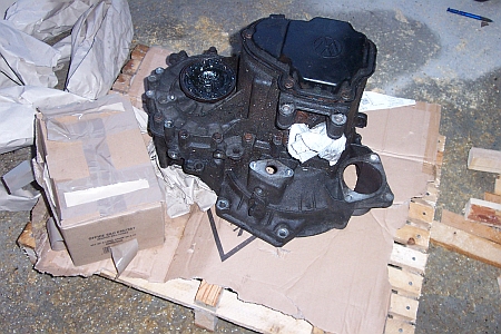

Ein Getriebe geht auf Reisen....

Supi. Gib mal mehr Infos.

naja, mehr infos...
so safe ist die Sache noch nicht, weil die ja erst mal sehen müssen wie das Teil innen aussieht
es war auf jedenfall nötig zu überholen, mindestens mal ein Ölwechsel... man wird sehn
Das hier ist die Firma:
http://www.das6-gang-getriebe.de/
Mit Sperre, Überholung und 6. Gang macht das dann 2000-2500€, wobei die Sperre allein 1k € macht
Übersetzung bleibt original plus 6.Gang in 0,72, macht dann in etwa 2600 Umin bei 100KmH statt 3000, Schneller wird er nicht aber ruhiger und evtl sparsamer.
genug Details?

Wenn Du es dann hast berichte mal. Vor allem ob es passt. Für meinen AGU ist ja gerade auch die lange Übersetzung interessant.

muss passen.. für Experimente wär es zu teuer
ich bekomm es zwar schon bald wieder, aber es ist noch nicht Saison, im Winter fahr ich nicht mit....
meld mich dann sowieso wieder, Eintragung und so ist ja auch interessant

Das Getriebe ist drin, wenn jetzt noch die Batterie mitmachen würd geht´s zum Tüv

Etwas Zeit ist schon wieder rum.
Eintragung war kein Thema. War halt wieder sauteuer.
Den 6. gewöhnt man sich dermaßen, bald es gerade wird ist der immer drin. Und wenns dann pressiert kann man direkt in den 3. und rauf auf 150 :O)
Die Sperre könnt man vergessen das man sie hat, weil er ja einfach nicht mehr schruppt. Vorher war das ständig wenn die Straße nass war. Also schon bei moderater Fahrweise.
Bei Vollgas im 1. gehn dann halt beide durch was auf nasser Straße gefährlich wird, immer Fuß auf die Kupplung wenn man etwas sportlicher unterwegs ist. Meiner Meinung nach sollte man das aber eh lassen, und im trockenen zieht der sich schon rum.
Fazit:
Er läuft hervorragend, bin schon mit nem Hänger in´s Trentino und über sämtliche Pässe. Der zieht schon was weg.
Das war´s dann für dieses Jahr denk ich.
