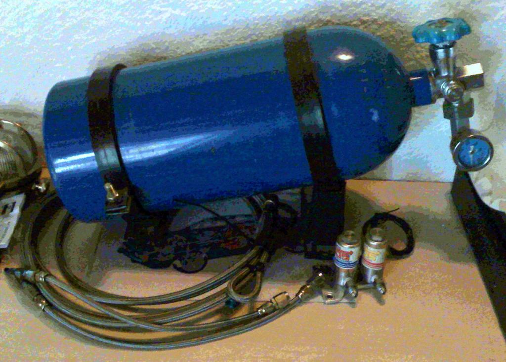

2. Er bekommt ein Lachgas Wet System von NOS, die Proshot Version 1 oder 4fach muss ich mir noch überlegen.

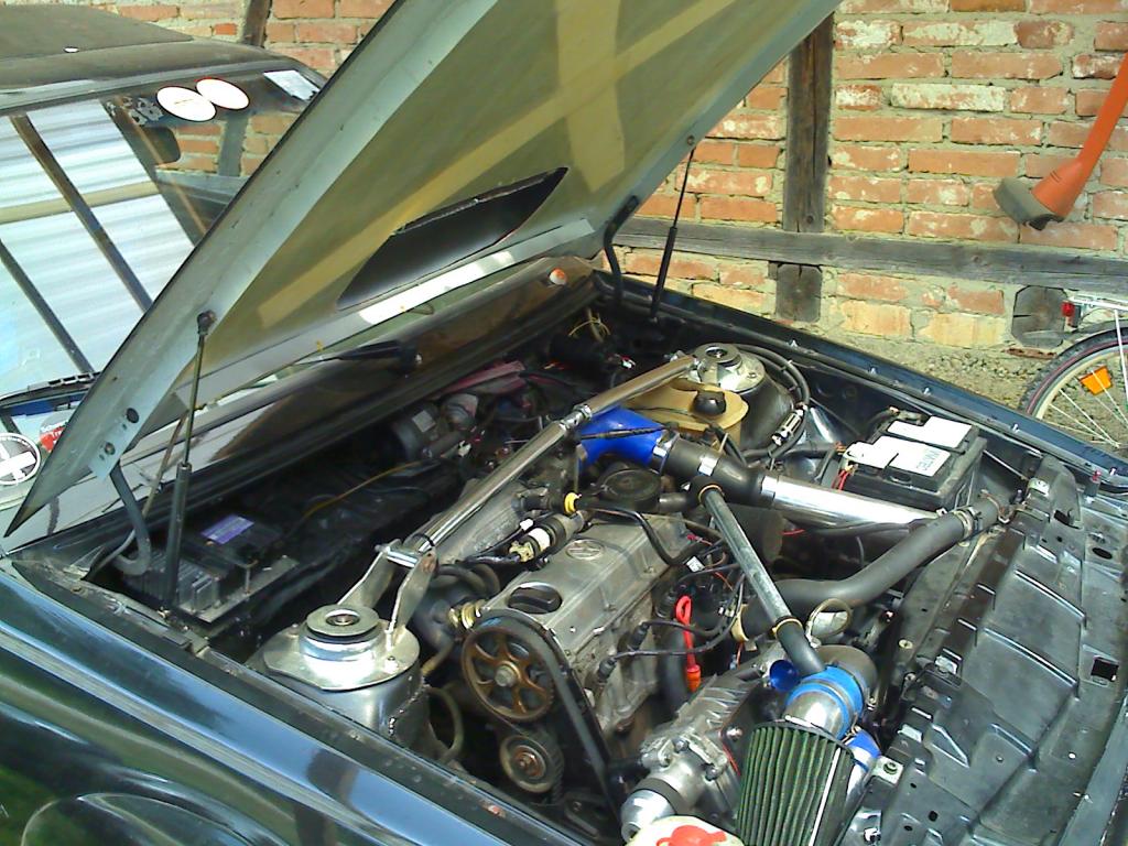

AW: Umbau des Blow2 von 1.8l auf 2.0l Kompressor
So, hab hier ein fast aktuelles.
Gerne mehr davon, wo ist denn die Lima untergebracht? Mit Servo wirds da aber auch eng, oder?
Auf Servolenkung hab ich aus Leistungsgründen völlig verzichtet.
Die Lima ist unter dem Kompressor. Hab die Halterung komplett selber gebaut, da hab ich die Lima quasi integriert. Diese sitzt jetzt in etwa höhe Servopumpe.
Platz wäre aber genug da.
Hi,Checker00 hat geschrieben:Auf Servolenkung hab ich aus Leistungsgründen völlig verzichtet.
großen :Respekt: zu deinem Umbau. Nur wenn ich daran denke was der Kompressor im Gegensatz zu einem Turbo an Leistung frißt wäre die Servo locker drin gewesen.
