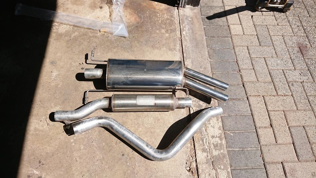

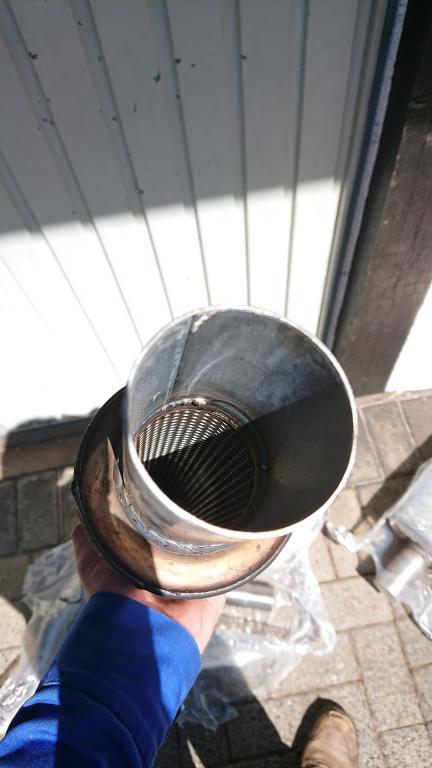

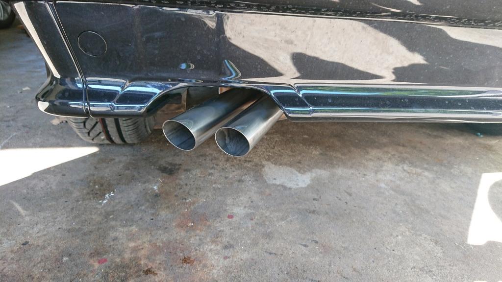

ich war in Herne und hab mir (glücklicherweise) spontan eine Anlage mitgenommen. Der TÜV hat am Telefon meine Eigebauanlage abgewunken, da auf den Dämpfern keinerlei Logos/CE-Kennzeichen oder sonstige Produktkennzeichnung ist. Eintragung geht dann nicht, Lautstärke hin oder her.

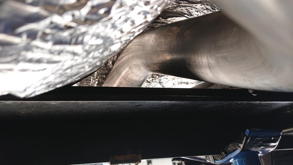

Heute wurde sie dann eingebaut. Mußte die Achse leicht um einen Zentimeter auf der Seite absacken lassen, sonst hätte das Rohr nicht gepaßt, aber daß ist ja üblich. Mit meiner Tieferlegung ging nichtmal das 55mm Originalrohr so über die Achse.
Nun denn, ich lasse mal Bilder sprechen:

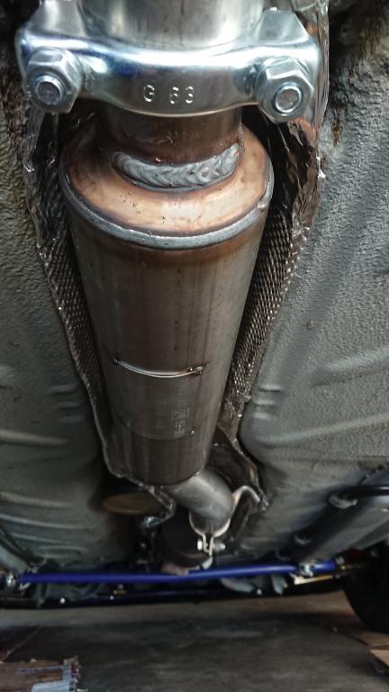

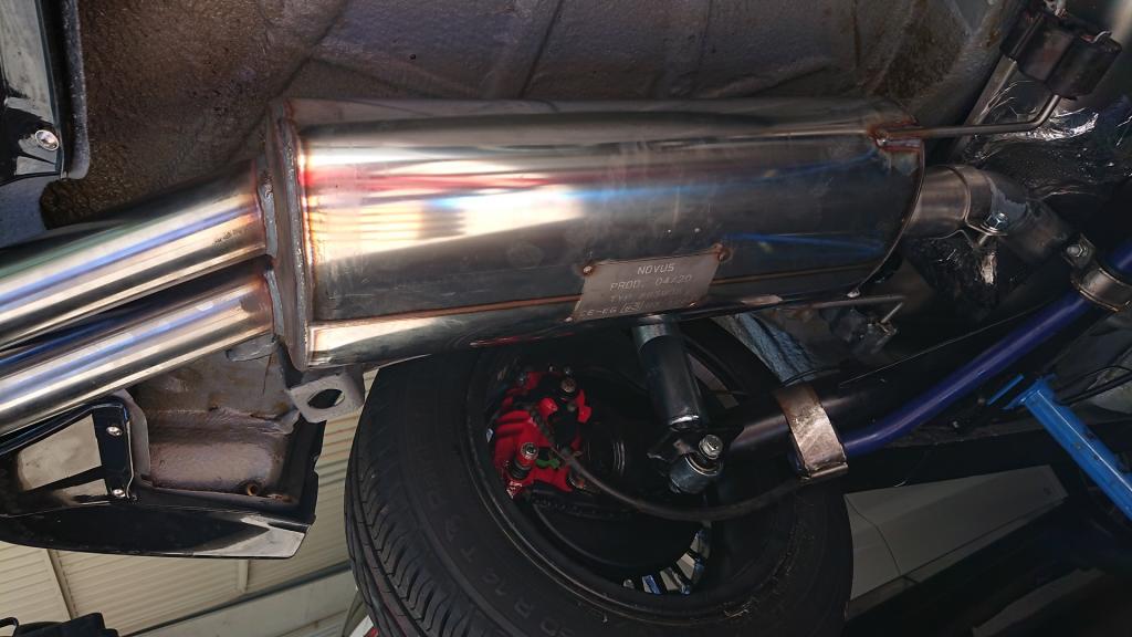

Für den KR ist ein Verlängerugsrohr dabei um sie montieren zu können. Montage war einfach, Achsbogen sitzt gut. Mein Fahrwerk ist ca.50mm tiefer, wie man sieht ist recht viel Luft vorhanden. Die Schellen sind die üblichen günstigen Teile, die die Rohre oval Quetschen, habe sie nur vorsichtig angezogen, werden die Tage durch VAG Bandschellen ersetzt.

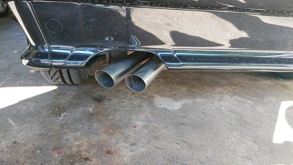

Klangmäßig -was ich nach 5 Minuten fahren sagen kann- ist daß sie deutlich leiser ist als die 63mm Anlage, hoffe daß bleibt so. Ebenso daß die Wolle taugt was und nicht gleich wieder raus brennt. Gewichtsmäßig ist sie ebenfalls recht leicht - wie mein Fox Dämpfer Eigenbau. Mehr wird sich die nächsten Wochen zeigen.

die Anlage sieht Super aus! Ich suche für meinen "neuen" KR ebenfalls noch einen Auspuff und liebäugle mit der Novus Anlage. Hast du sie mit einem Fächerkrümmer kombiniert? Ich überlege den von Supersprint zu erwerben. Der Hitzeschutz sieht ebenfalls klasse aus, wie hast du den gemacht?

Den Verfärbungen um die Schweißstellen und der Dicke der Nähte nach sieht das aus, als wäre das Schutzgas geschweißt. Da würde ich jetzt ohne Nachbehandlung nicht all zu viel in Sachen Haltbarkeit erwarten. Dem VA Stahl gefällt das gar nicht, so ausgeglüht zu werden, das macht den verstärkt anfällig für Korrosion, was den, gerade innen aufgrund Kondenswasser, relativ zügig rosten lässt. Bisschen Nacharbeit, zB auch Pulvern, wäre hier sicher nicht verkehrt gewesen.

Mein Jetex scheppert innen auch schon trotz Edelstahl. Keine 10tkm.
Schade wenn das teuer Material dann nicht fachgerecht verarbeitet wird.
Den nächsten werd ich mir vom Kerscher Tuning machen lassen....

Ja ich habe die mit einem Fächerkrümmer und D3 Kat Kombiniert.
Btw, bezüglich der Nähte. Ja das wird Schutzgas sein. Aber selbst nicht behandelt kann sowas lange halten. Meine Eigenbau-Anlage ist mit der Zeit gewachsen, sprich die ersten Rohre und Nähte(VA Draht mit reinem CO2 als Gas) sind immer noch i.O.und dicht. Das nach zig Jahren und etlichen Kilometern.

Ich habe einen Friedrich drin. Dazu habe ich auch bereits mehrere Beiträge geschrieben, was die Qualität und Passform angeht.
Das einzig gute was ich bei dem Fächer sagen kann: Fast 5 Jahre lang gefahren, ca. 40tkm. Noch nicht gerissen.

ich find auch das die Abgasanlage gut ausschaut.
Noch neidischer bin ich auf deinen Unterboden, sprich HA, Bremse Stabi usw. (Bild 3 bei dir) Sieht richtig gut aus, alles neu
Die Stabis hinten sind doch die von H&R oder? Bist du zufrieden damit? Merkt man da nen Unterschied im Gegensatz zum Standard am 16v?
Hat die auch überlegt, da man die ja angeblich irgendwie verstellen kann. Wie und was daran genau hab ich aber auch nicht verstanden
