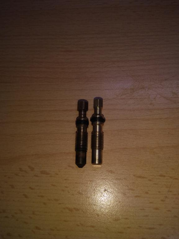

mYthology hat geschrieben: Das stimmt, das ist mir auch schon aufgefallen. Die Original-Leerlaufschraube ist flach, die neue ist spitz?!
Wenn das so ist, hat dir der Freundliche die Falsche verkauft. Und dann bekommst du den nie richtig eingestellt.
Die hast du also?!
https://www.maxrpm.de/Leerlaufschraube- ... -051133432
Die brauchst du dann:
https://www.maxrpm.de/Leerlaufschraube- ... -EG-PL-16V

Die Beschreibungen der 2ten schraube passen aber auch nicht, Golf 2 hat eine Schlitzschraube (versenkt) und Golf 1 hat eine 6Kantschraube (überstehend), das kann also nicht für beide passen. Weil beim 2er Golf sitzt die Drossel rechts 180° verdreht und die LL-Schraube geht nach vorn raus.
Ich würde die passend bei VW holen oder aus einem Schlachter ausbauen, im Zubehör bekommt man da oft "Universal"-Lösungen, die dann eben nichts taugen. Da fehlte mir gänzlich das Vertaruen.
PS: Der dort aufgeführte EX ist ein Vergaser-Motor...

Ich habe nicht exakt DIESE Schraube, sondern eine ähnliche, da stand irgendwas von wegen DX, GTi usw.. Die Schraube, die ich da habe sieht der Originalen auch sehr ähnlich, ich mache mal Bilder.

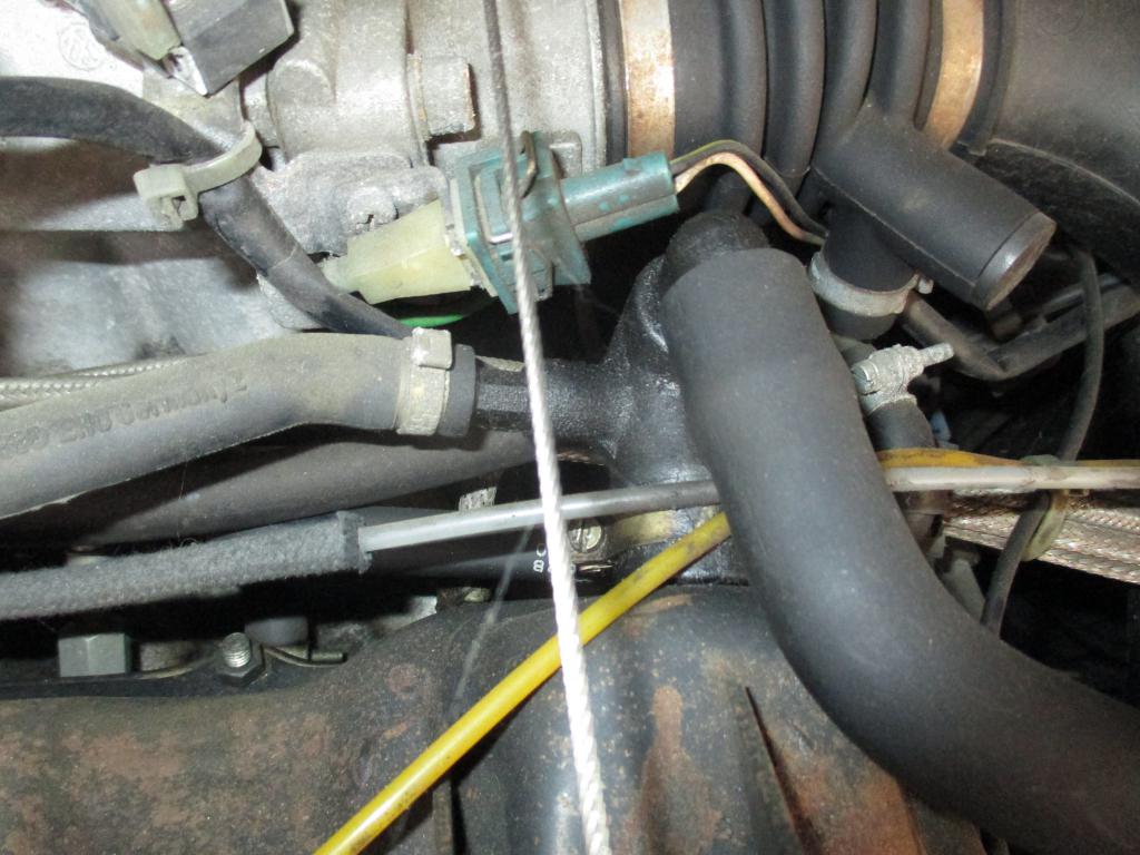

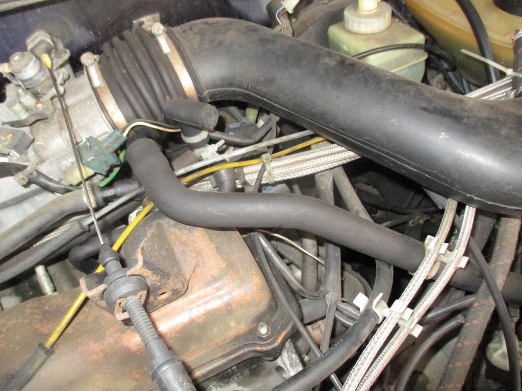

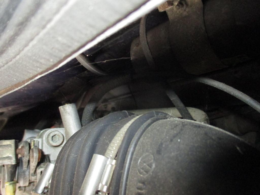

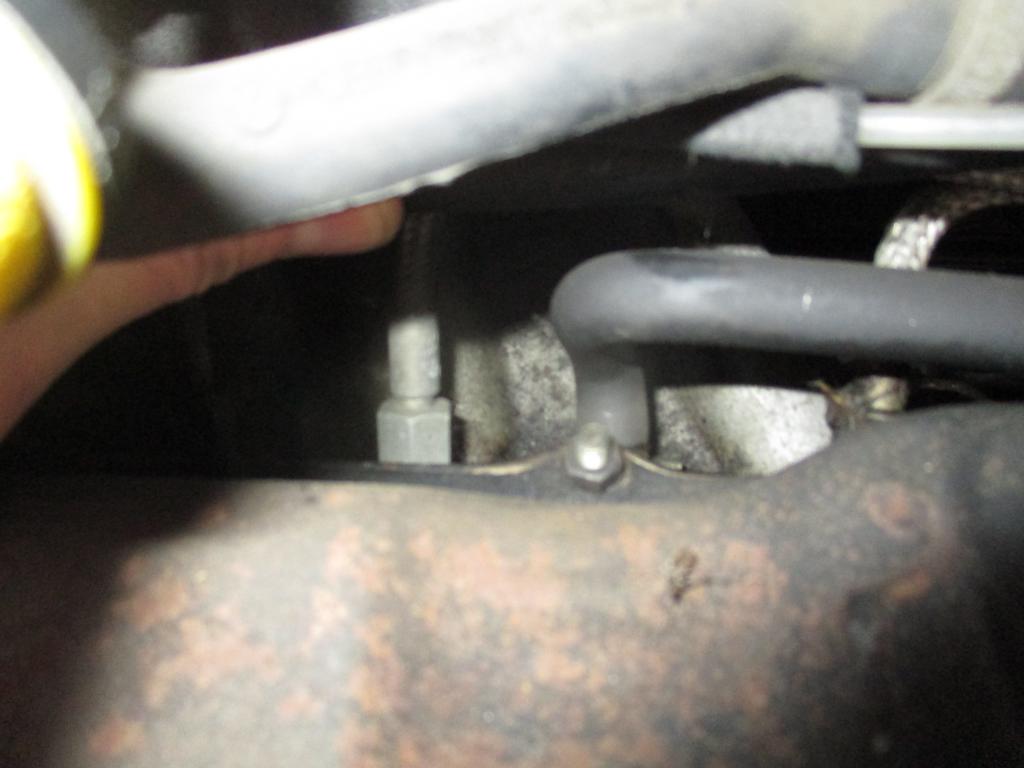

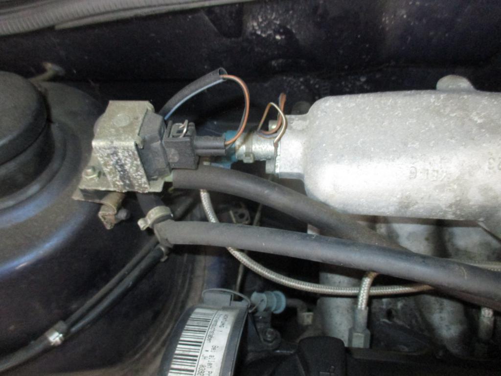

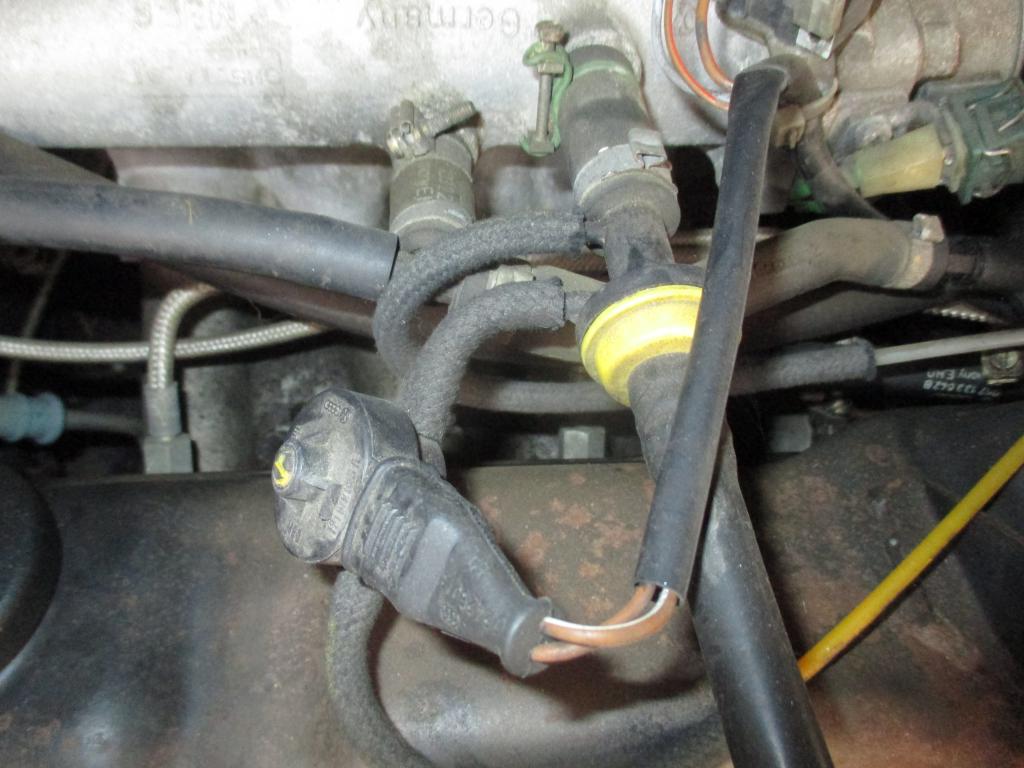

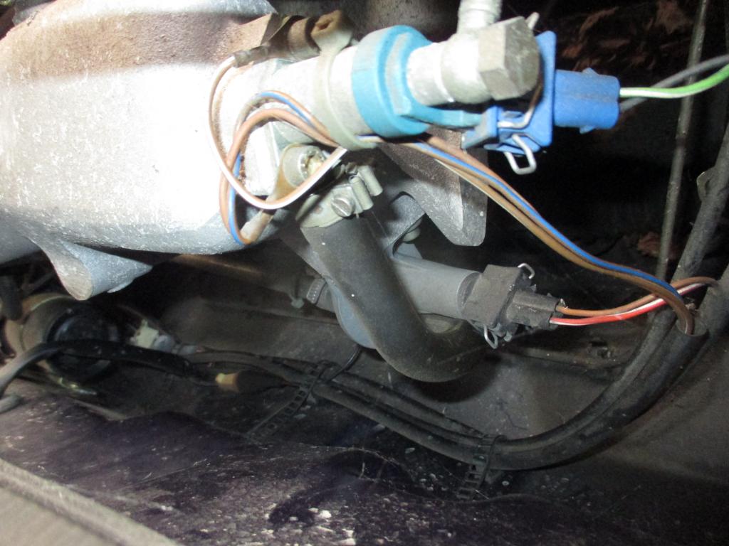

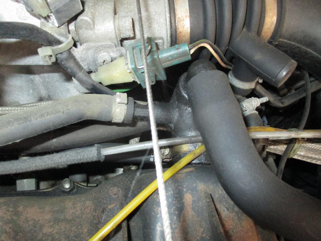

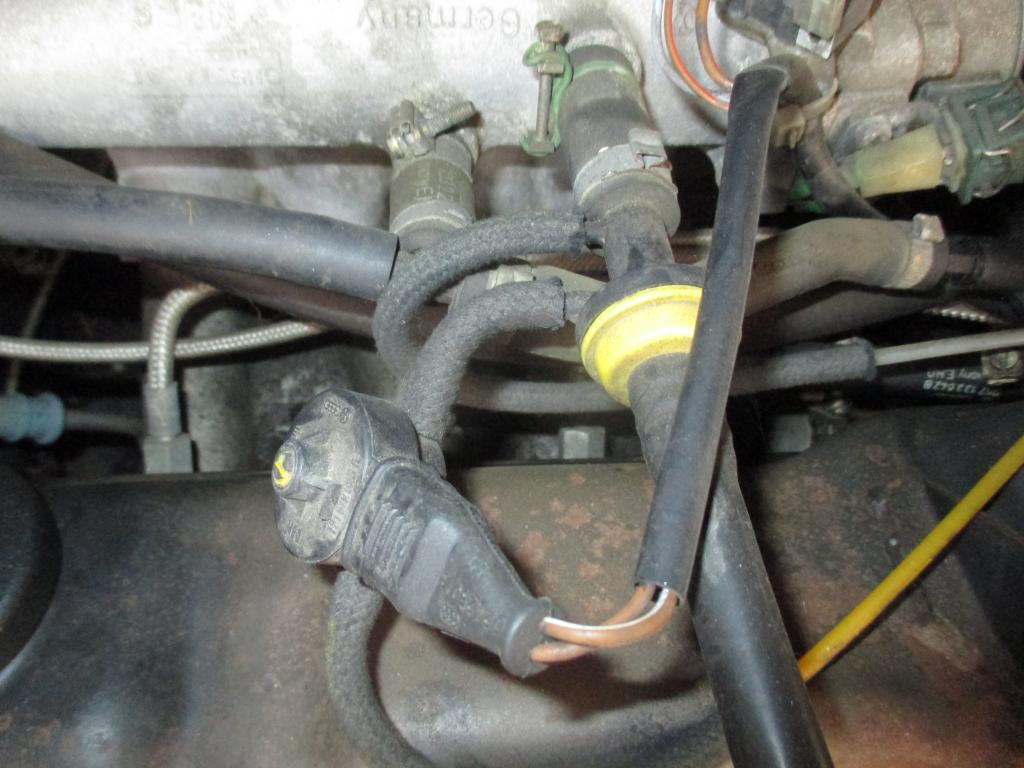

Hat jemand hier einen JH und kann mir ein paar gute Fotos machen, wie alle Schläuche ab Ansaugbrücke verlaufen, von wo bis wo und Zwischenstation?
Google-Bildersuche ist mir immer irgendwie nicht detailliert genug.
Vorab danke
Von NICHTS eine Ahnung - zu ALLEM eine Meinung!
- aber ich gebe mein Bestes!
:drive: haut rein !! :bier:
Maik
Beiträge: 5189
AW: Luftmengenmesser/Mengenteiler -> Wie dicht ist dicht?
Beitrag von Maik »
Kann ich dir machen Simon,kann aber Montag werden.

Habe übrigens bei der Leerlaufschraube auch einen Fehler entdeckt.
Der Dateianhang IMG_20180309_061041.jpg existiert nicht mehr.
Die schmutzige Schraube ist logischerweise die "Alte", während die andere die Neue ist.
Ich habe somit 2 neue "falsche" Schrauben im Angebot. Wenn die wer braucht, bitte "hier!" rufen.

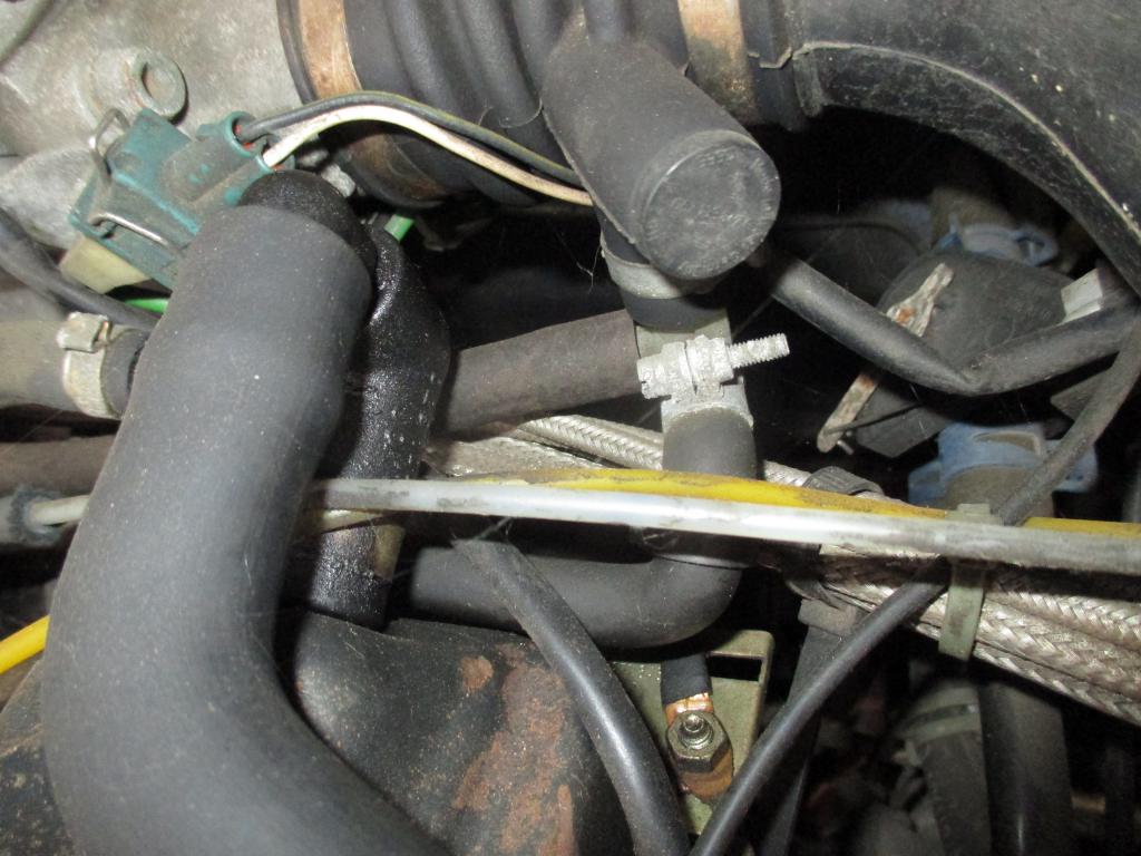

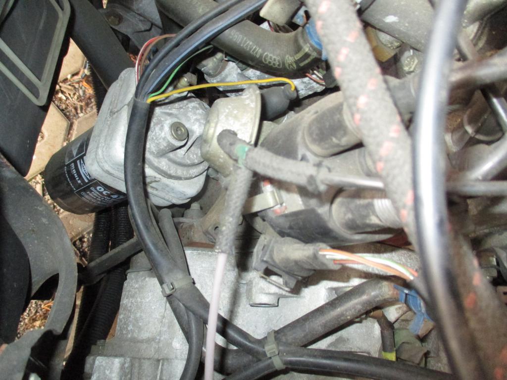

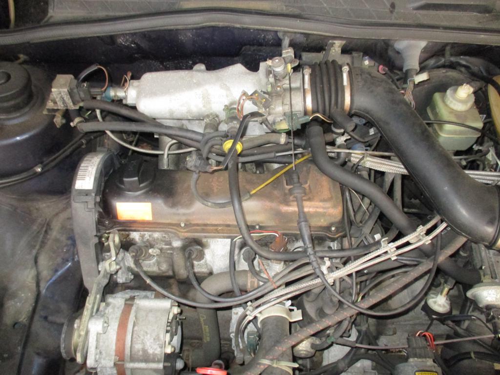

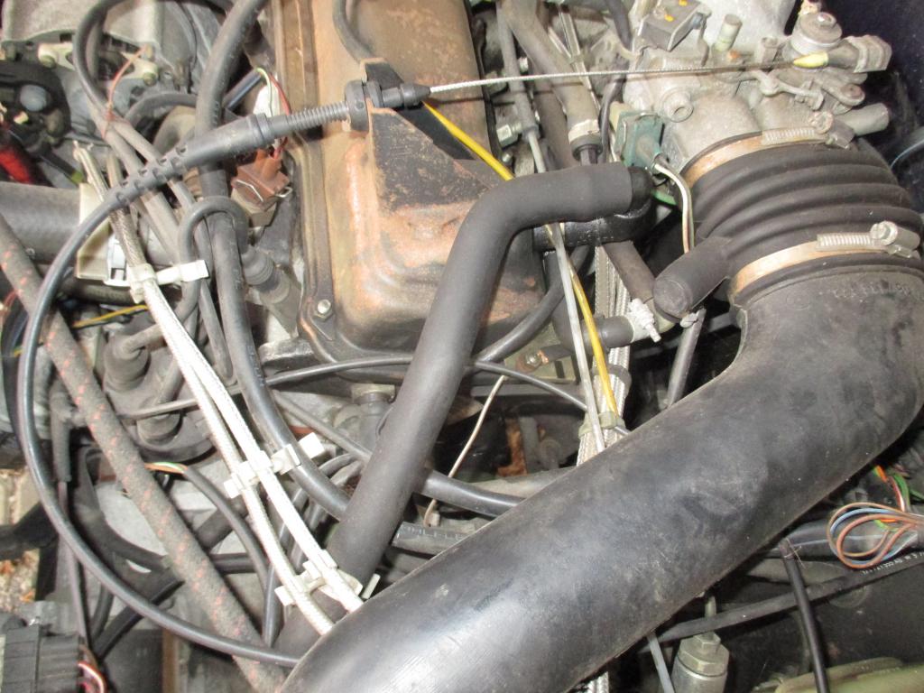

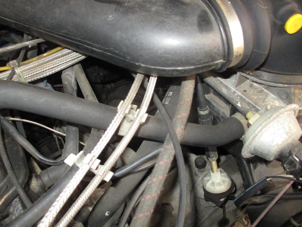

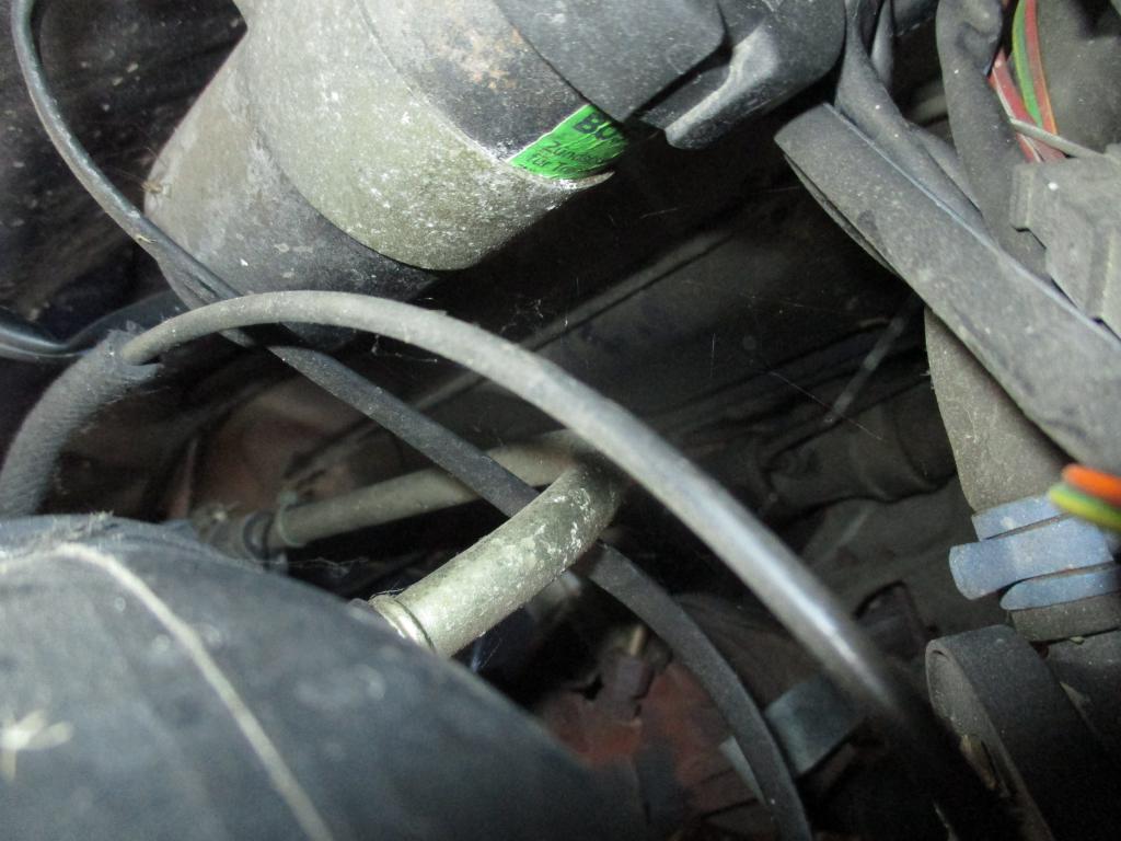

öltaucher
Beiträge: 468
Wohnort: Garbsen
Beitrag von öltaucher »
Fotos vom 92er. Sollte unverbastelt sein :-)
Falls Du noch weitere Details benötigst...melde Dich
Viele Grüße
Christian
mYthology
Beiträge: 1360
Registriert: Do 13. Sep 2007, 16:16
Wohnort: Rhüden am Harz
Beitrag von mYthology »
Danke, das ist sehr hilfreich. Da ich gedenke, den kompletten Ansaugtrakt demnächst vollständig zu demontieren, zu reinigen und alle Schläuche zu checken, ist es super wenn ich danach alles 100%ig an Ort und Stelle bringen kann.
