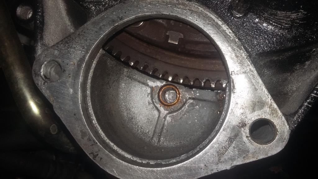

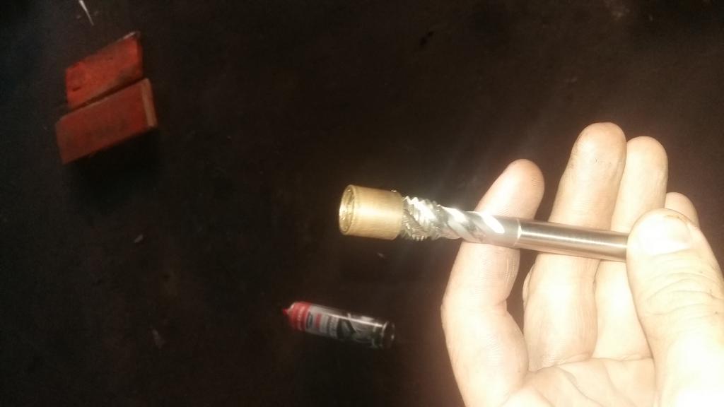

Es gibt einen passenden Starter. Ich habe da auch ne Weile gesucht. 02A - darauf wollte ich nicht hinaus. Du mußt in der Bucht einfach mal die Form des Anlassereinbauringes (bzw die Position der Schauben) vergleichen. Ich habe den Anlasser leider nicht mehr, sonst könnte ich Dir die Teilenummer geben. Er war schlanker gebaut als die klobigen Seriendinger.
Wenn Du da ran gehst - heißer Tip: Mach auch gleich das Kupfer/Bronzegegenlager im Getriebe mit, das ist recht wichtig. Denn ist dieses leicht ausgeschlagen, zerbröselt es Dir den Anlasser nach kurzer Zeit.
Die neueren Anlassser haben innen ein Planetengetriebe mit Plastikteilen, die dann zu starkt seitlich belastet werden. Raus geht die Buchse sehr einfach: Gewindeschneider ne Nummer größer als das Innenloch,
glaube M12 passt. Damit einfach rausziehen, bzw den Schnieder soweit rein drehen, dass die Buchse sich selbst raus drückt. Die neue Buchse Ansetzen und nur ein kleines Stück mit Fett rein schieben, danach
ggf. mit dem Anlasser rein drücken, indem Du ihn einfach einbaust.

Die Buchse war auch Ruck zuck gewechselt. Genauso wie Stephan das beschrieben hat mit einem M12 gewindeschneider.
