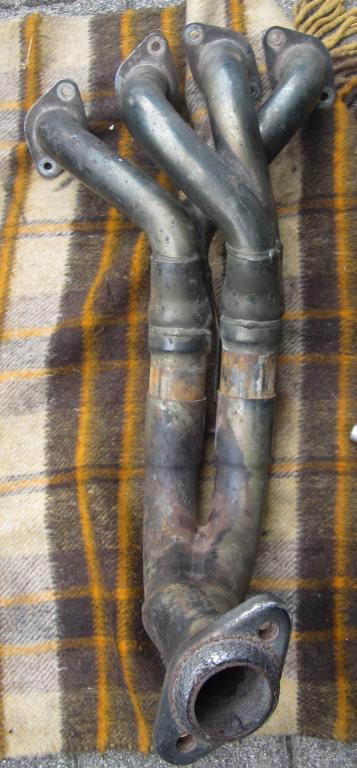

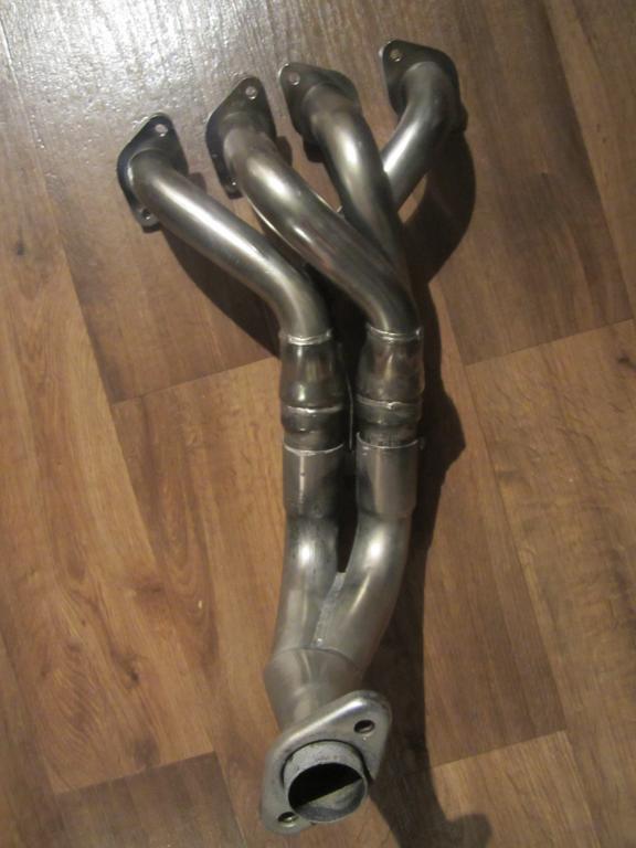

Hier mal noch ein Bild vom Fächerkrümmer, vor und nach dem aufbereiten.
Vorher Nachher
