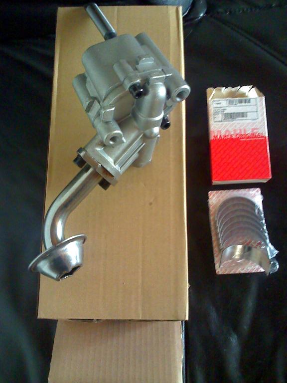

Ich verpass dem guten Stück morgen eine neue Ölpumpe und Mahle Racing Pleuellager.
Immer besser sowas.
Gelöschter Beitrag?
Immer besser sowas.
- Mahle Racing + Ölpumpe.jpg (49.9 KiB) 2938 mal betrachtet
