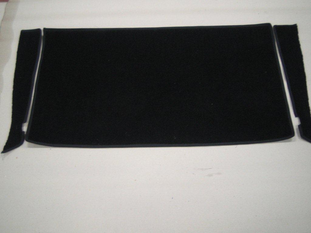

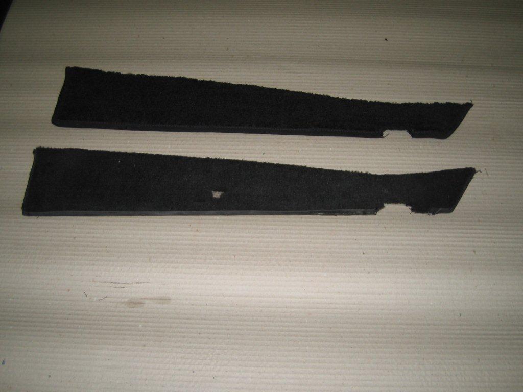

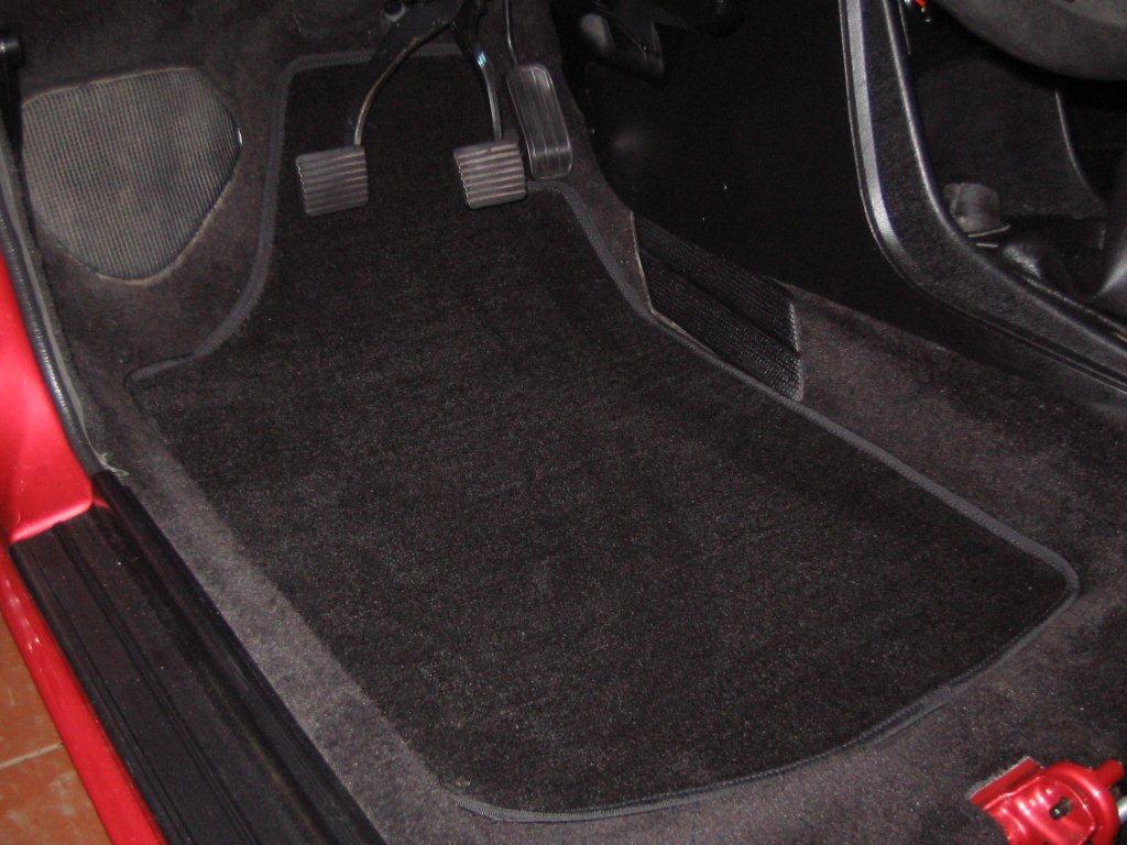

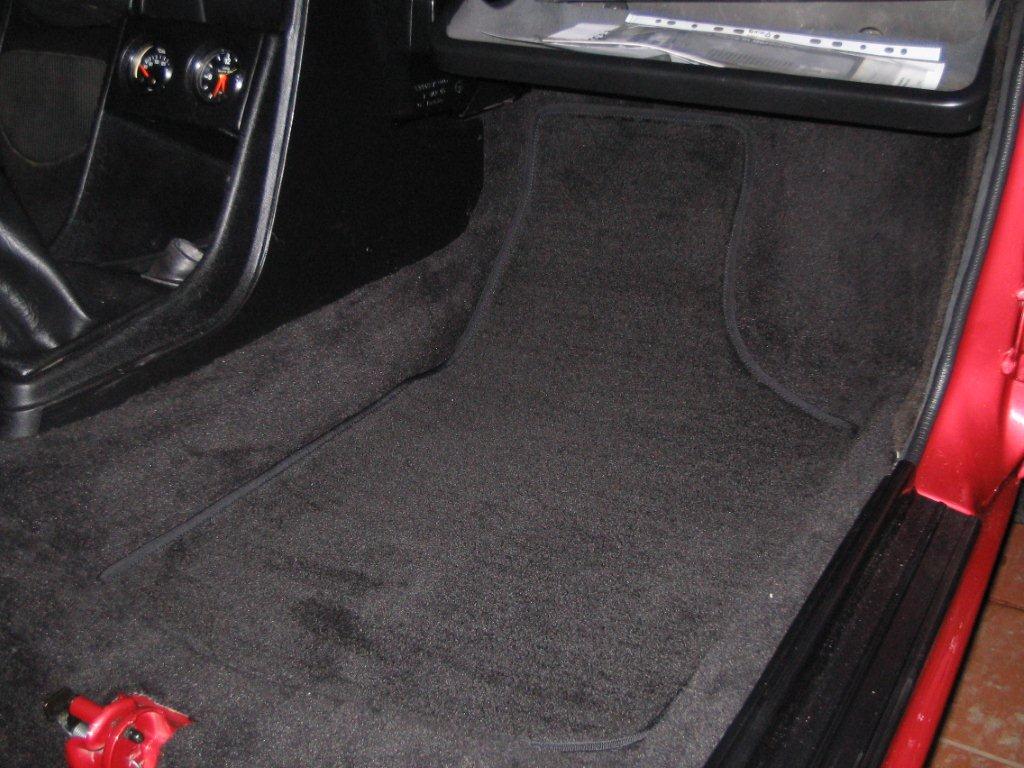

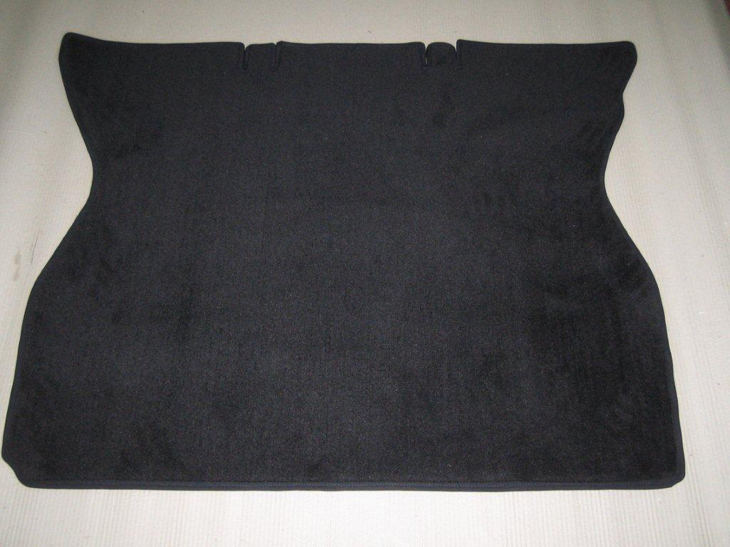

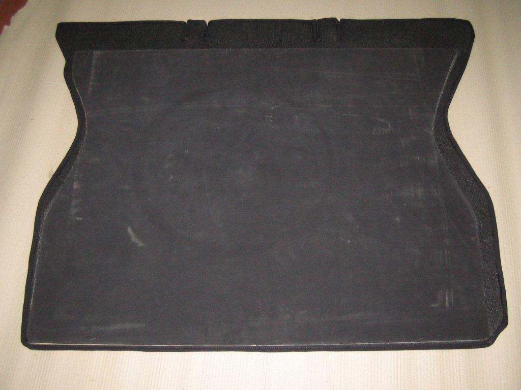

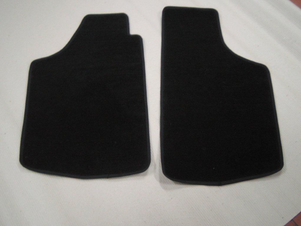

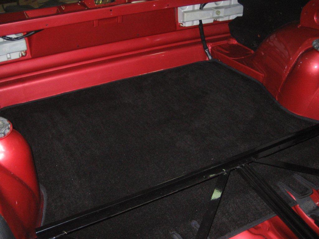

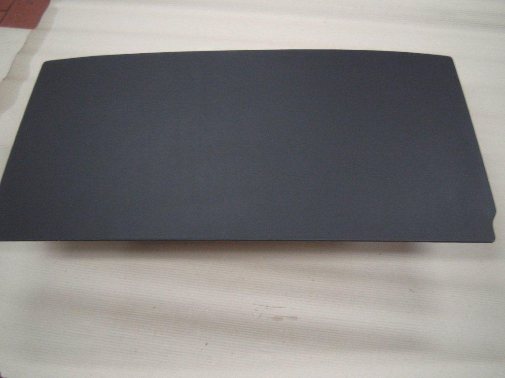

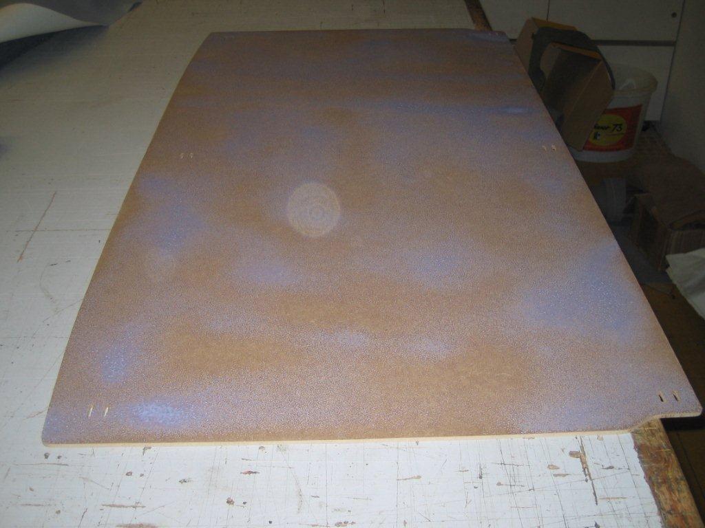

Heute hab ich den Arbeitsplatz von der Autowerkstatt in die Sattlerwerkstatt verlegt.

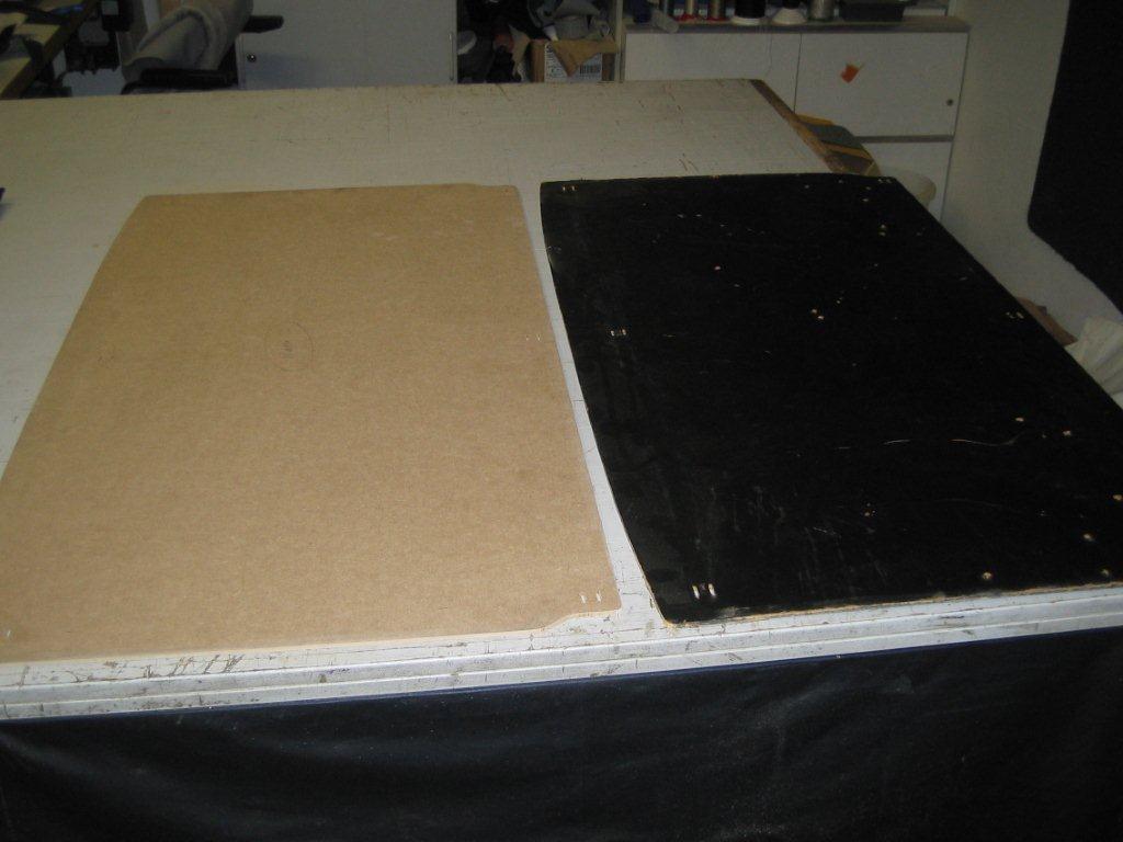

Hab für die Hutablage eine neue Platte zugeschnitten die ich dann auf der Unterseite mit Kunstleder bezogen habe.
Für die Hutablage mit den Seiten, den Kofferraum und für den vorderen Fußraum hab ich Teppiche zugeschnitten, die vom Sattler wie original mit einem Textilband eingefaßt wurden.
Für den Kofferraum hab ich ebenfalls eine Platte zugeschnitten, oben hab ich den angefertigten Teppich und unten einen dünnen Moosgummi drauf geklebt.
Gruß Thomas
Gruß Thomas

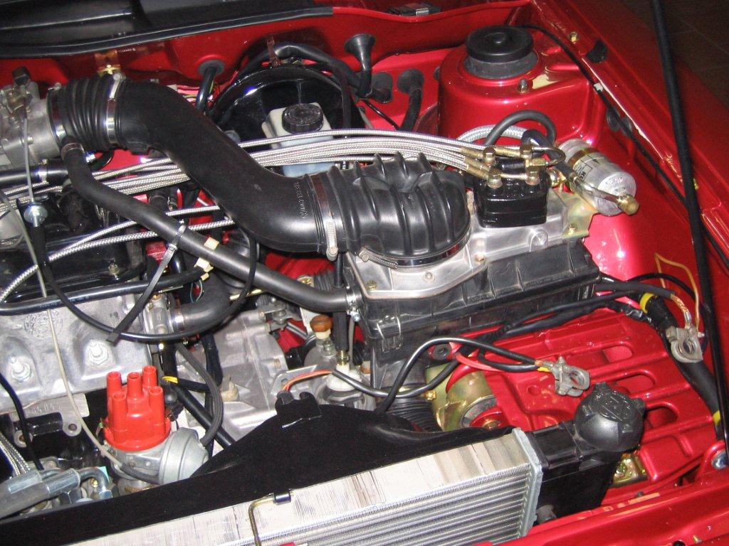

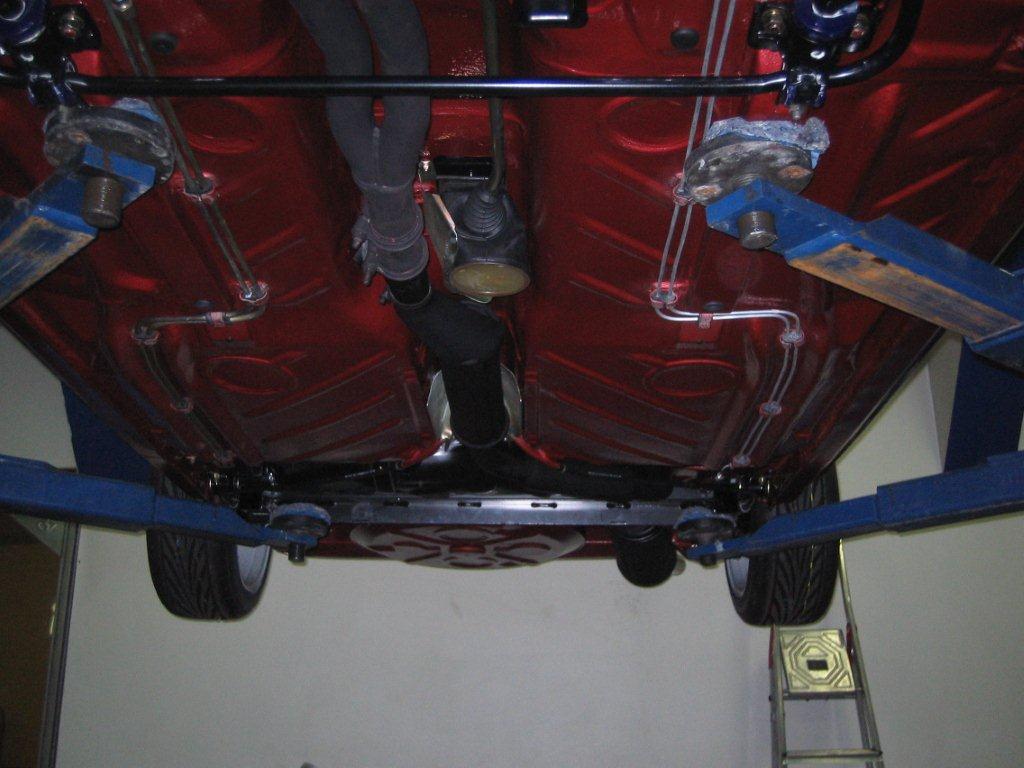

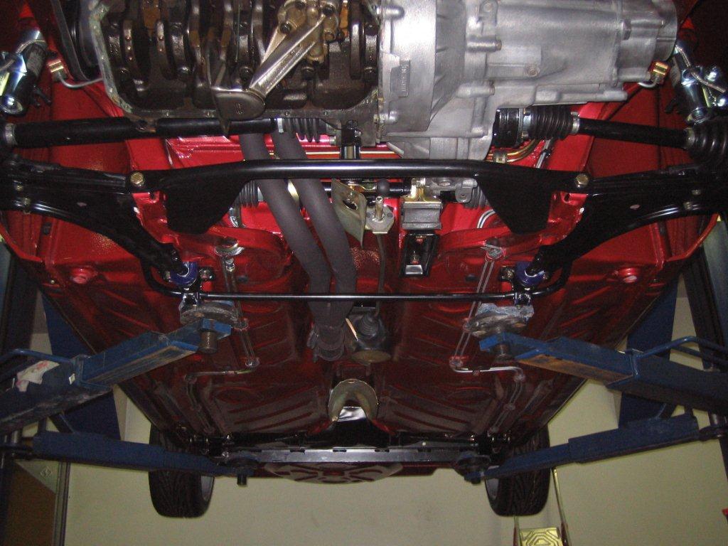

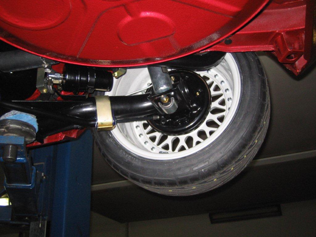

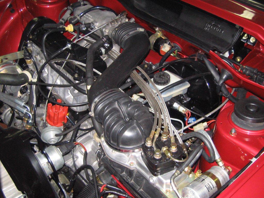

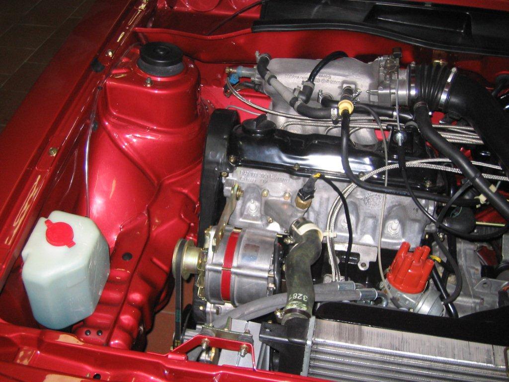

So und weiter gehts,
erstmal vielen Dank für das Lob und auch für die Kritik, man kann es ja nicht allen recht machen und jeder hat das Recht auf seine eigene Meinung.
Das bin ich schon von meinem BMW gewohnt, der gefällt auch nicht jedem, schon wegen der Audi Rückleuchten (Bilder siehe im Album).

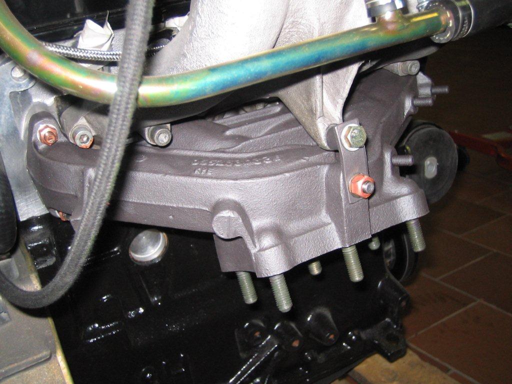

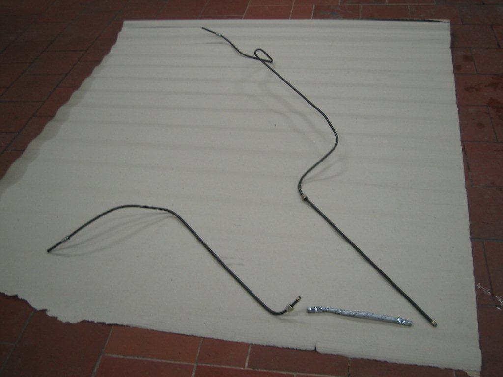

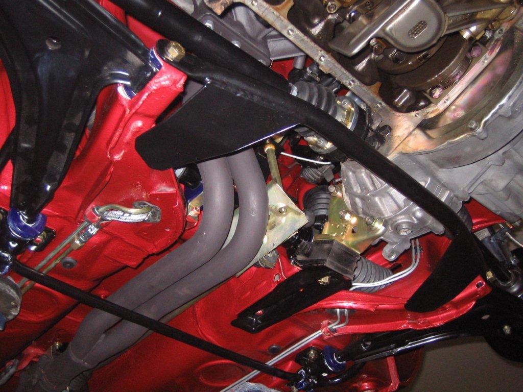

Nun aber wieder zum Thema, am Montag konnte ich endlich meine Spritleitung beim Boschdienst holen, sie wurde in zwei Teilen angefertigt da der enge Radius nicht gebogen werden kann, nach dem ich die Leitung dann selber so gebogen hatte damit sie passt mußte noch der Schutzlack runter und dann ab zum Galvaniker.
Hab dann den Auspuffkrümmer und das Hosenrohr mit POR 15 Speziallack angemalt.
Nachdem die Leitung fertig war hab ich sie dann auch gleich eingebaut und die Anschlüsse am Tank und an der Pumpe fertig gemacht, danach die Lenkung und den vorderen Stabi mit der Querlenkerabstützung fertig eingebaut.
Dann wurde das Bremssystem gefüllt, entlüftet und geprüft ob alles dicht ist.
So und nun kam der große Moment die so genannte Hochzeit stand an.
Also Motor mit Getriebe eingebaut und alle Kabel Züge und Schläuche angeschlossen.

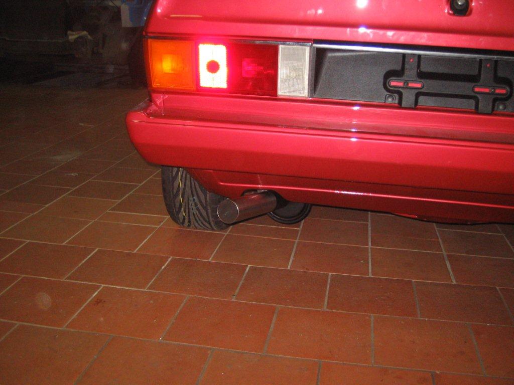

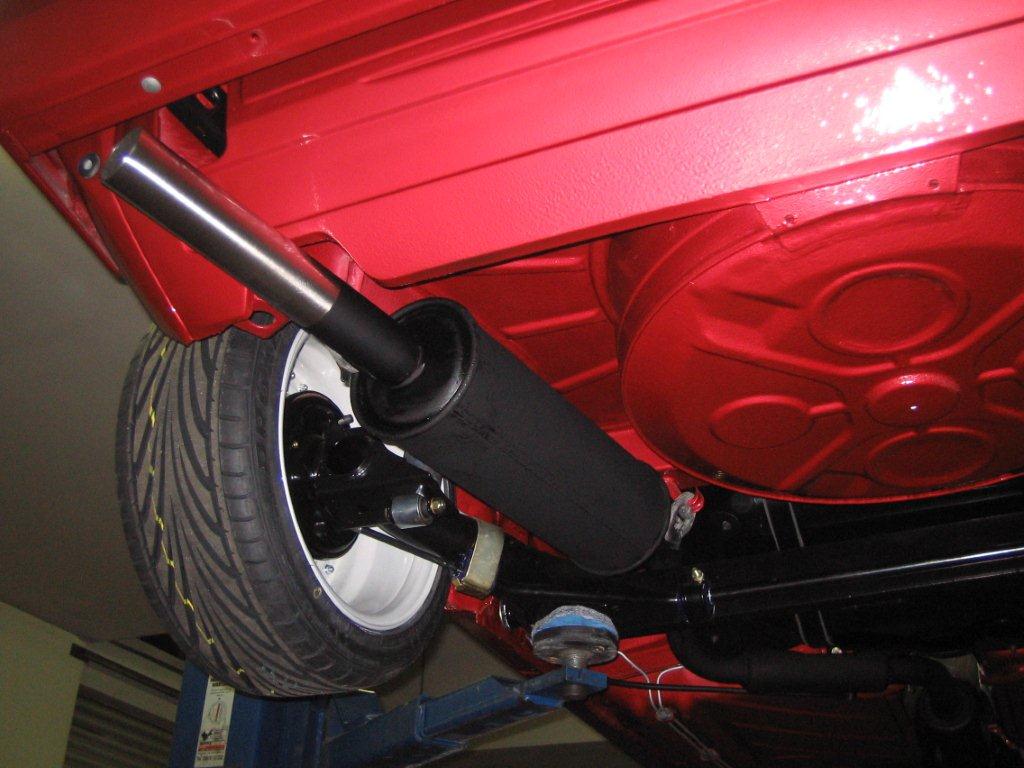

Die Ölwanne kam zum Pulvern ab. Das Endrohr am Endtopf wurde gegen eines aus Edelstahl getauscht, und der Auspuff nach dem lackieren eingebaut.
Die Einspritzleitungen müssen noch sauber verlegt werden werde mir dazu noch solche Klammern, und wenn die Ölwanne und die passenden Zündkabel dann da sind zeigt zeigt es sich ob ich alles richtig gemacht habe.

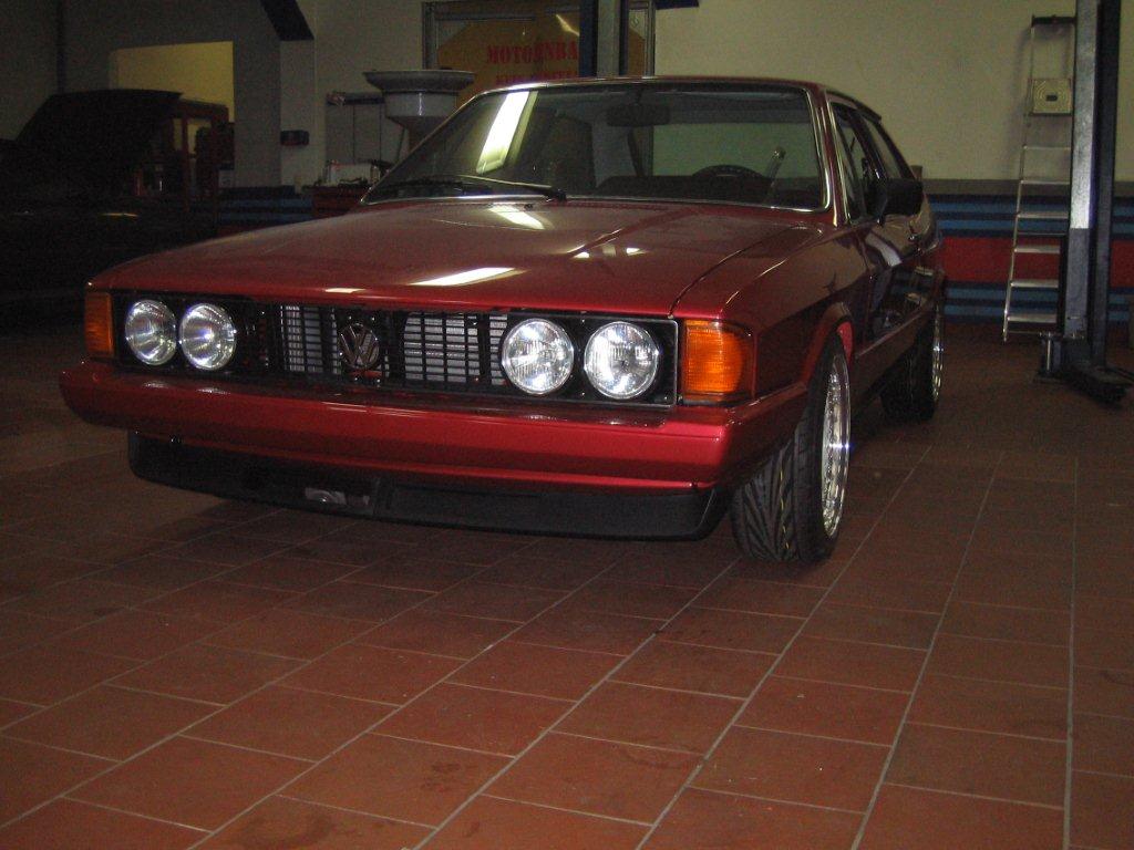

So dann wurde der Rocco mal von der Bühne geholt und geschaut wie hoch er noch ist.
Hier ein paar Bilders
Gruß Thomas
Gruß Thomas

Nanu....?! Sehe ich da etwa ROST auf dem Bild mit dem Abgaskrümmer?
Da hat doch einer vergessen den ROST aus den Sacklöchern am frisch gemachten Motorblock zu entfernen...
Also so ein Pfusch ist mir hier ja wirklich noch nicht untergekommen... Unmöglich! Das kommt davon, wenn immer alles schnell-schnell gehen muss.....
Nee mal ganz ehrlich, der Wagen hat das Zeug zum Referenz-Scirocco! Hut ab!
Gruss Schmolly
