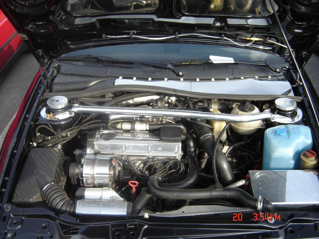

Ansonsten wurde der motor aufgebohrt auf 1,9 liter und mit entsprechend anderen kolben versehen. Die arbeit hab ich machen lassen von KWL Motorsport in Burscheid. Auch den kopf haben die bearbeitet. Die einlassnocke hab ich durch eine 272 grad nocke von schrick ersetzt, auslass war original. Dann hab ich nen Rally-Golf LLK verbaut und nen 68er laderad gefahren. Hier mal ein bild:
Das polieren war eigentlich die meiste arbeit. Da hab ich jeden abend vor den simpsons ne stunde dran gesessen. Würd ich aber nicht nochmal machen. Muss man jeden tag putzen, das hat mich irgendwann total genervt.
@scirocco1979:
