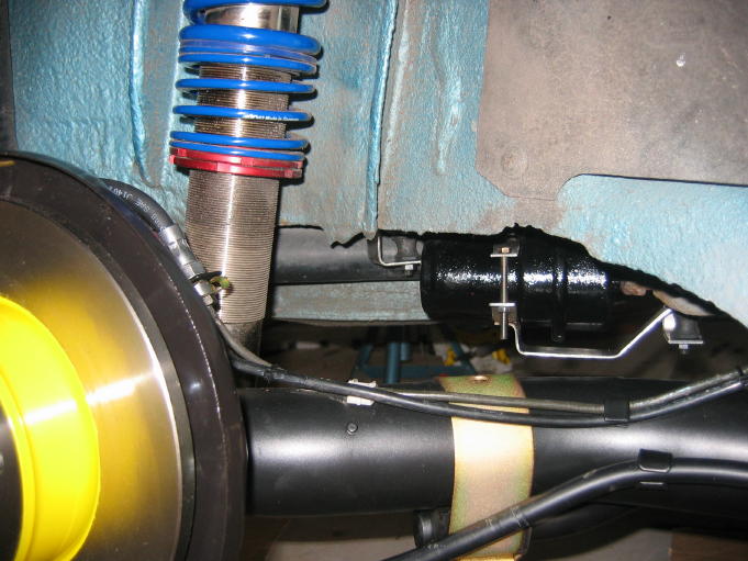

ich kann dir das mit dem Halter oben auch nur empfehlen. Jetzt wo ich die Hinterachse habe pulvern lassen, da sieht der Halter aus wie original, als ob das schon immer so war.
Gruß Ivo

Hey Dirk, da sind die passenden Fotos: http://www.sciroccoforum.de/forum/showt ... ost2715509
Ansonsten ist es wie Stephan geschrieben hat. Golf 2 Bremsseile + Röhrchen kürzen, oder die aus England und das Röhrchen kürzen entfällt.

So habe ich es auch gelöst, da ist die Auflagefläche größer zum Anschweißen und es sieht irgendwie eleganter aus. Man kann es aber auch so machen, wie Ivo's Bilder zeigen.
