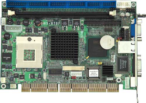

Und mal gaaaanz langfristig plane ich momentan eine ganz neue Version vom CarPC, diesmal TFT mit VGA auflösung, cpu im optimum so zwischen 500-800mhz, Stromverbrauch hoffentlich unter 30w. Natürlich LowBudget :-) )
Grobe Planung: TFT Panel hab ich ja schon hier liegen, 8" 800x600 für 15 euro. Hatte bis jetzt ja noch keinen Controller dafür aber da das über LVDS angesteuert wird, sieht der Plan aus dass ich mir ein "single board" industrie mainboard hole. Möglichst noch schön klein, was nen LVDS anschluss hat. So eins für Pentium-M cpus (also notebook cpus) ist letztens bei ebay für 40 tacken weggegangen... das ist natürlich zuviel.
Mal ohne das ganze Zusatzgeplörre wie GPS maus usw. ist ein neues Budget so um die 50-60 euro wohl nicht ganz unwahrscheinlich. Mal schaun was draus wird.
