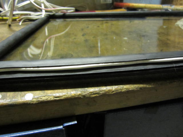

Erst habe ich fast zwei Stunden gebraucht, um die neu Seitenscheibendichtung vom Talkum zu befreien. Das Zeug war richtig angefressen durch das lange Lagern.
Danach habe ich zig mal versucht die Scheibe mit der neuen Originallen VW Dichtung einzuziehen.
Das Ding will zum verrecken nicht richtig rein.
Es scheint so, als ob diese zu dick vom Gummi sei.
Kennst du dieses Problem ?????
Lösung?????
Habe nun die neue Dichtung erstmal auf eine Scheibe gespannt und ein Boxenkabel in den Faltspalt gezogen.
Somit kann sie sich in den nächsten Monaten erst einmal etwas weiten.
Werde es im Sommer dann noch einmal mit dem Einbau versuchen.
Habe nun erstmal wieder das alte Gummi eingebaut.
Gruß Aki

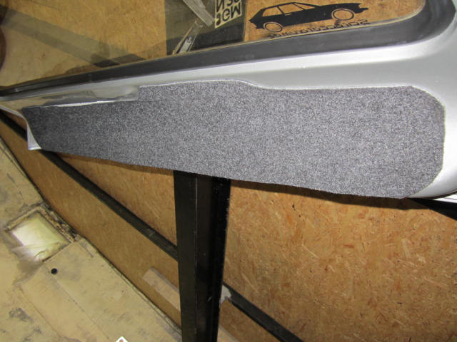

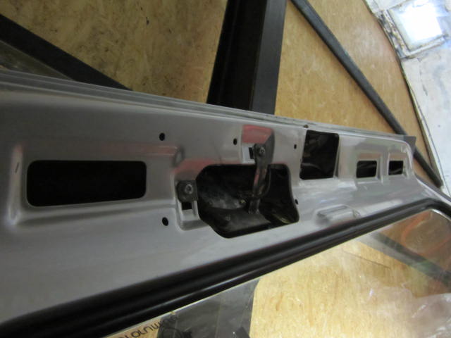

So, und weil mir die öffnungen an der Keckklappe noch nie so wirklich gefallen haben
[ATTACH=CONFIG]78410[/ATTACH]
habe ich mir überlegt, diese mit dem Reststück von dem " Formteppich" zu verschließen.

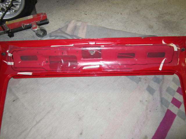

Dazu habe ich mir erst eine vorlage gemacht,
[ATTACH=CONFIG]78411[/ATTACH]

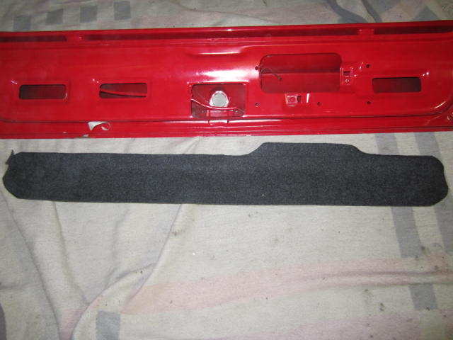

und dann aus dem Reststück ausgeschnitten
[ATTACH=CONFIG]78412[/ATTACH]

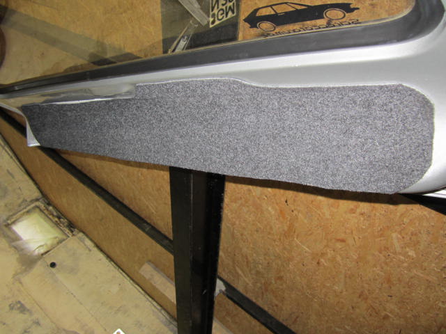

Na ja, des " Weisheits letzter Schluß " ist es noch nicht
[ATTACH=CONFIG]78413[/ATTACH]
Da werde ich wohl dem nächst noch einmal rann müssen.

Ich habe es befürchtet, die Lösung für das Scheibengummi ist unbefriedigend und Du hast sie auch schon selbst gefunden. Wir haben auch die alte Dichtung wiederverwendet.

Wegen deiner Öffnung an der Heckklappe.. mal überlegt dir mit Autovlies ne etwas kleiner Form als der Bezug zu machen und dann diese zu verkleiden!?
Also mit Frischhaltefolie schützen.. Autovlies auflegen und dann ahrzen.. Form machen..(am besten so wie die Seitenteile auch mit den Clipsen)
Kannst ja doppelwandig machen wenn die erste Form trocken ist.
Und löcher für Clipse an der Heckklappe machen oder vorhandene nutzen...
Danach schleifen... verkleiden mit deinem Teppich (wenns geht und nicht zu dick ist) und fertig...

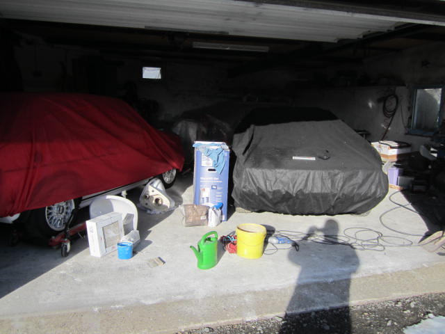

- Aki
- Beiträge: 1486
- Wohnort: 51674 Wiehl
Hallo.
Bei mir ist immer noch Winterpause.
Die Garage sieht wegen der Wohnungsrenovierung eh aus wie Scheiße
Auf bald mal mit hoffentlich ein paar Auto Neuigkeiten.
Gruß Aki
Gruß Aki
