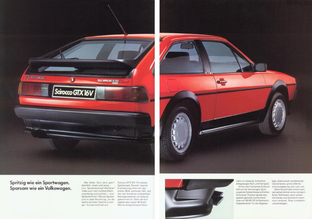

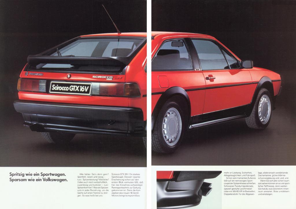

Das stimmt. Wenn ich mich recht erinnere sind die Endrohre beim Original VW Dämpfer sogar Edelstahl, allerdings schwarz lackiert/gepulvert wie auch immer.
Mein Favorit sind aber ebenfalls Stahl glänzend.
Schwarz lackieren kann sich die bei Bedarf jeder. Und das hält den Preis niedriger.
Wobei ich mal behaupten möchte das sie einem Käufer direkt im Haus den Dämpfer auf Wunsch auch gleich schwarz pulvern. Die Möglichkeit haben sie jedenfalls vor Ort in Herne.

AW: Original Auspuffanlage Scirocco 2 16V für Neufertigung in Edelstahl gesucht!
Hier kann man es ganz gut erkennen.
