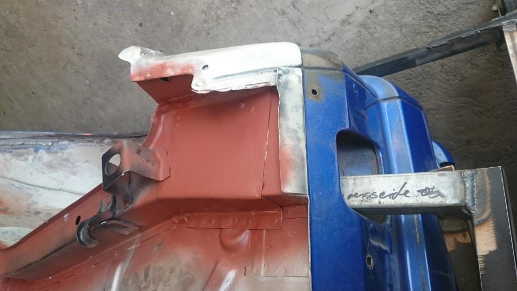

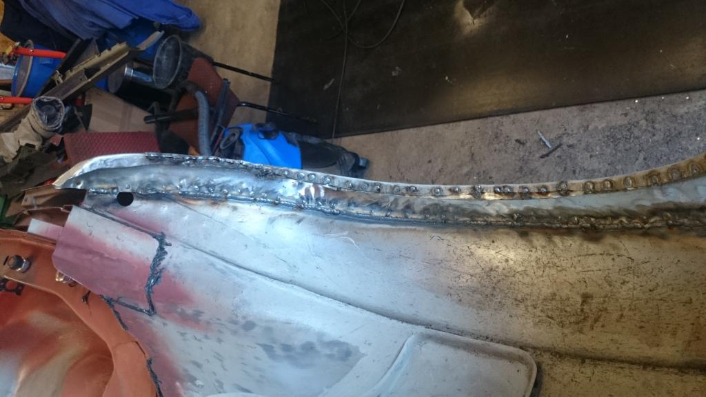

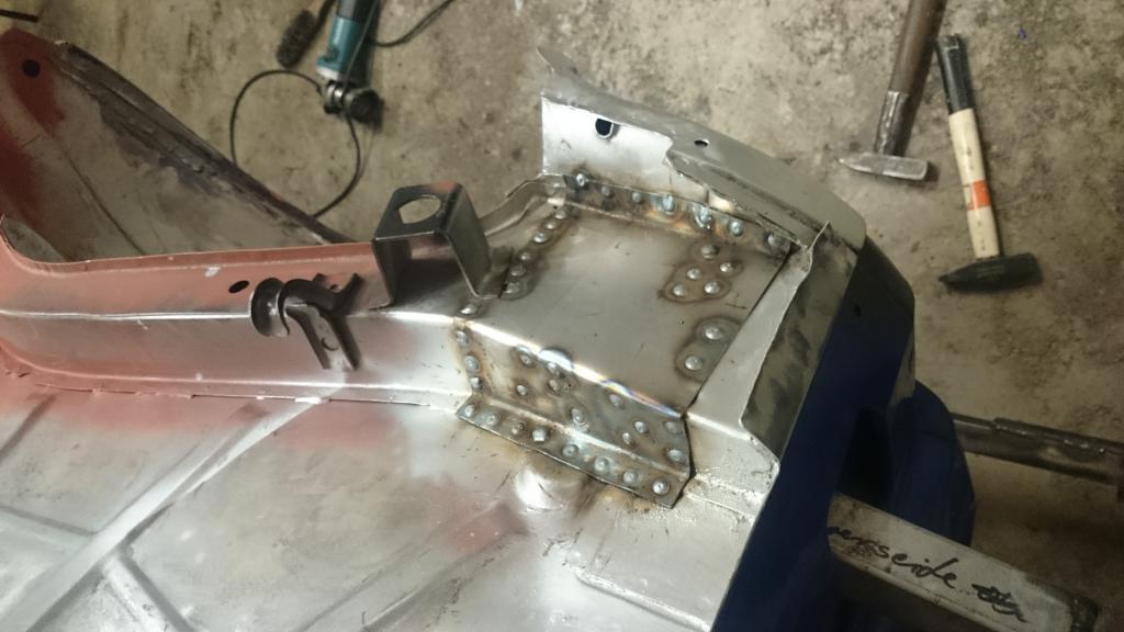

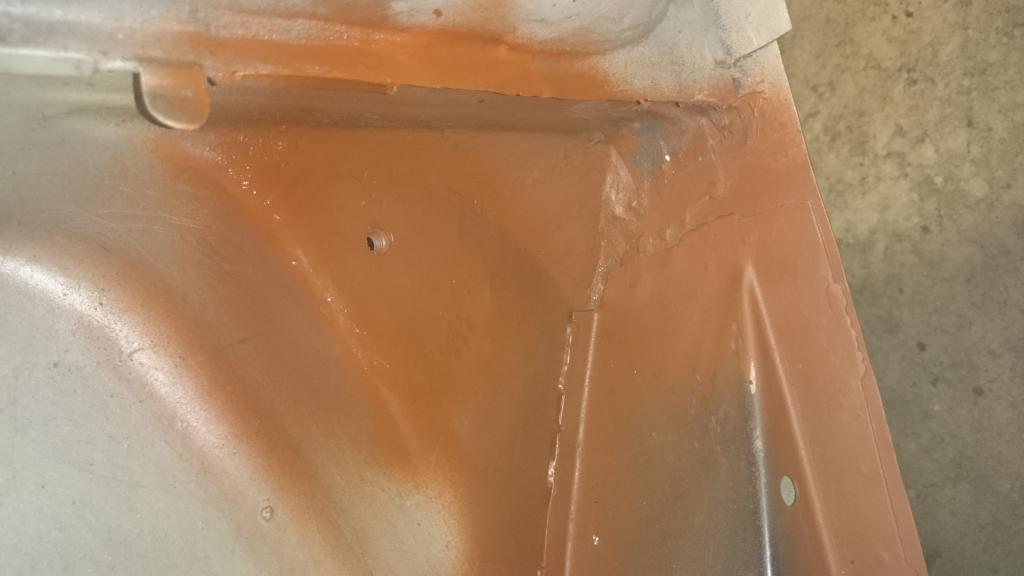

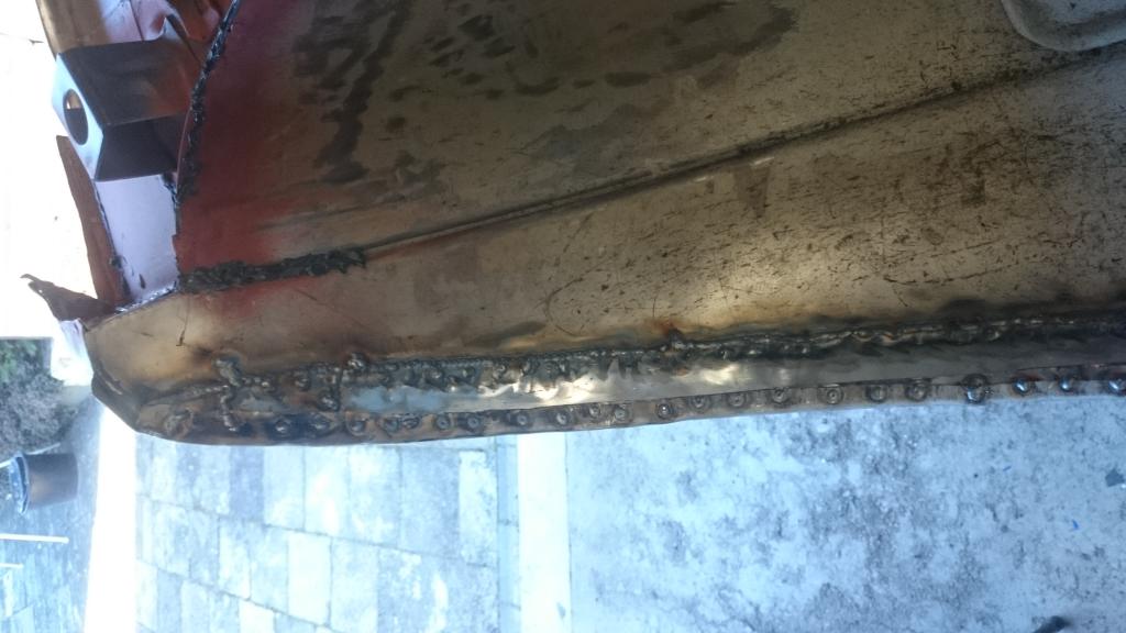

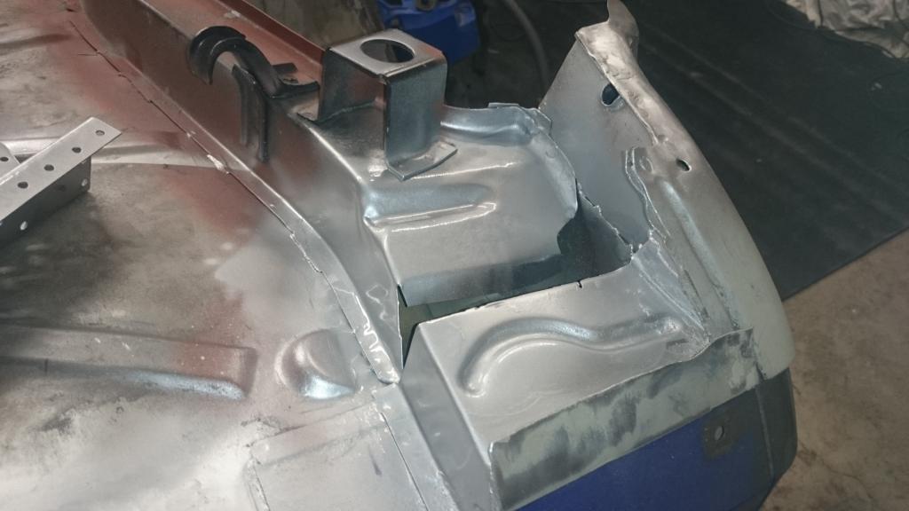

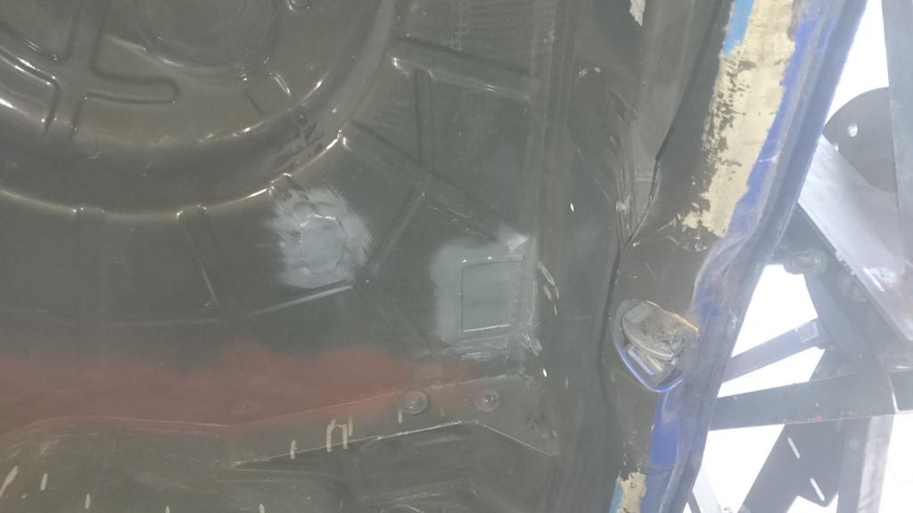

Ein paar kleiner Sachen sind jetzt fertig. Hier die Bilder:
Hier und da ein wenig Rost entfernt, bzw. Bleche eingesetzt, nix wildes. Weiter vorne sah man, dass in dem rechten Bild ein Stück Blech neben dem Hinterachsträger gefehlt hat. Das war dort, wo der Tank anschgeschraubt wird.

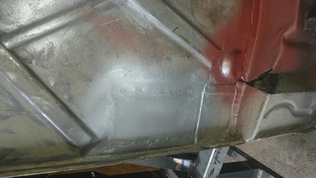

Hier sieht man den hinteren Teil des Längsträger. Ein Blech hinten hatte noch gefehlt. Habe es aus 1,5mm DC01 gefertigt. Denke das passt so. Die rote Rostschutzfarbe wie immer nur vorübergehend.
Und ehrlich, die VW Classicpartspreise für so ein Stückerl Blech (glaub es waren 90 Euro), nunja, wer es ausgeben mag...

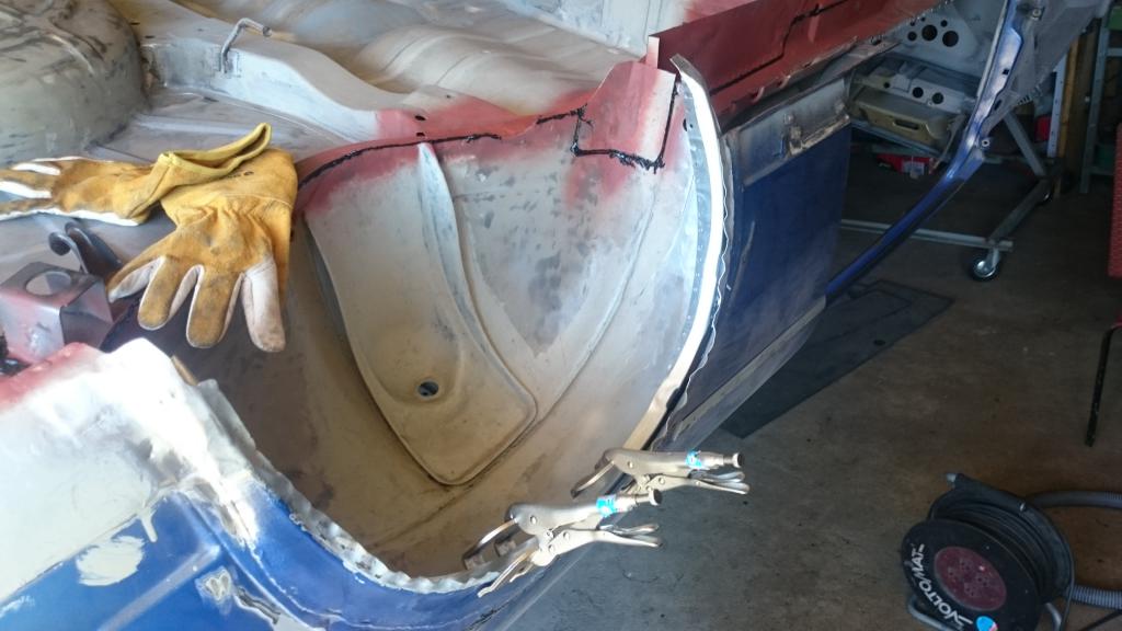

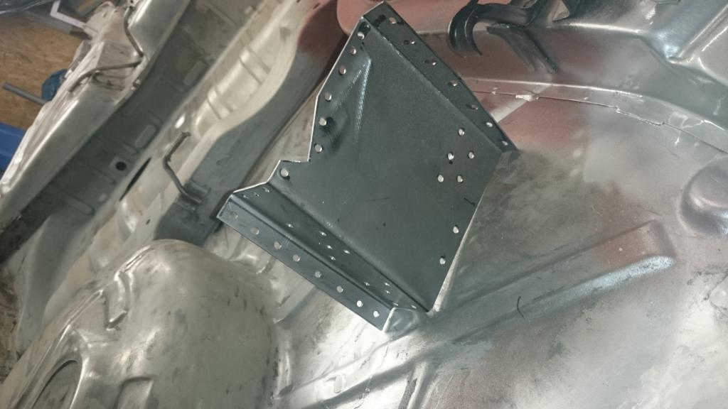

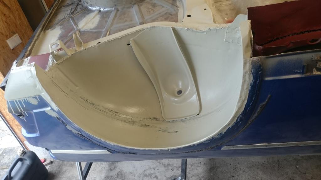

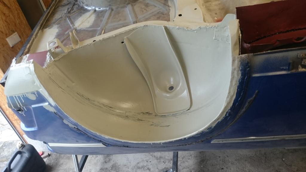

Bisserl weiter gebastelt, hier Innenradlauf. Es ist ein Innenradlaufblech vom Golf 1. Mit ein bisserl Anpassung passt das auch beim Rocco.
So langsam isses an der Zeit die erste Schwellerverstärkung in Angriff zu nehmen.

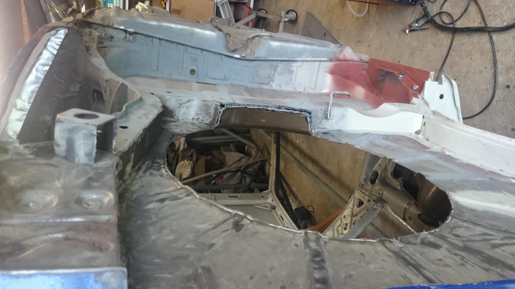

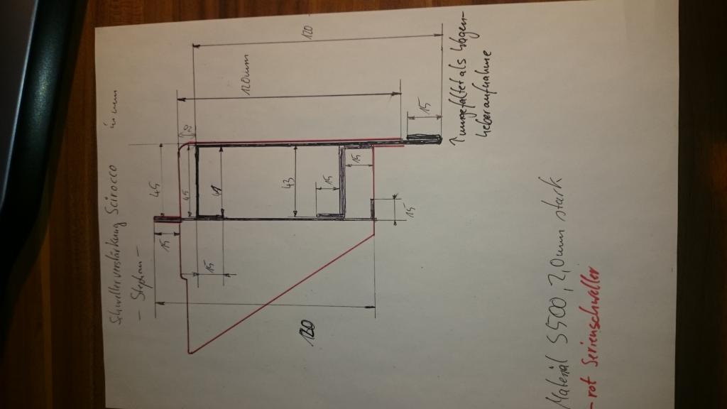

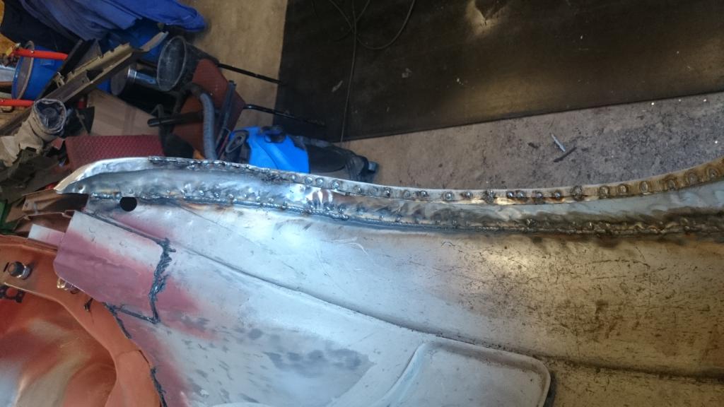

Die Schwellerverstärkungen hab ich nochmal überdacht und lasse mir dafür ein paar Bleche winkeln. Das dauert aber noch ne Weile. Daher ging es erstmal woanders weiter.

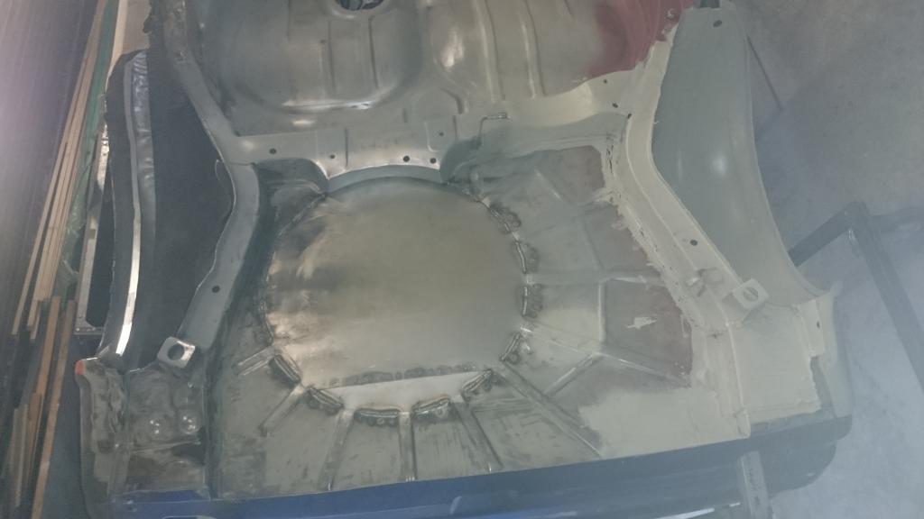

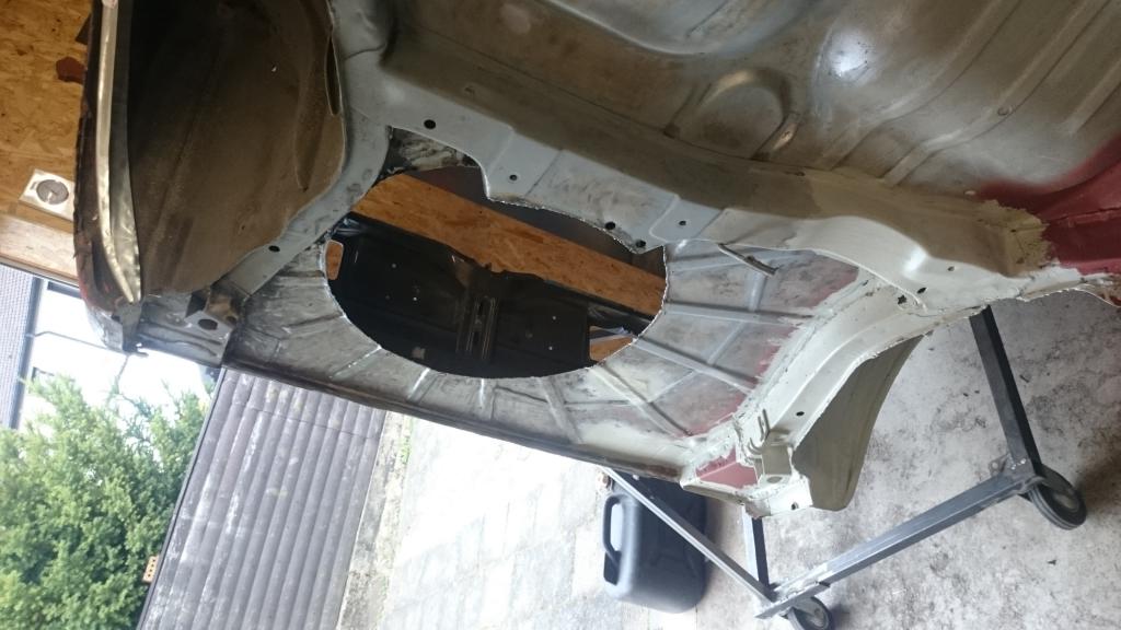

Was keine Miete zahlt fliegt raus... Hab den Reserveradkasten eh noch nie gemocht...
Hier noch ein Bild vom grundierten Innenradlauf
Hier mal ne Skizze zum geplanten Innenaufbau des Schwellers für Interessierte:
Loch wieder zu.
