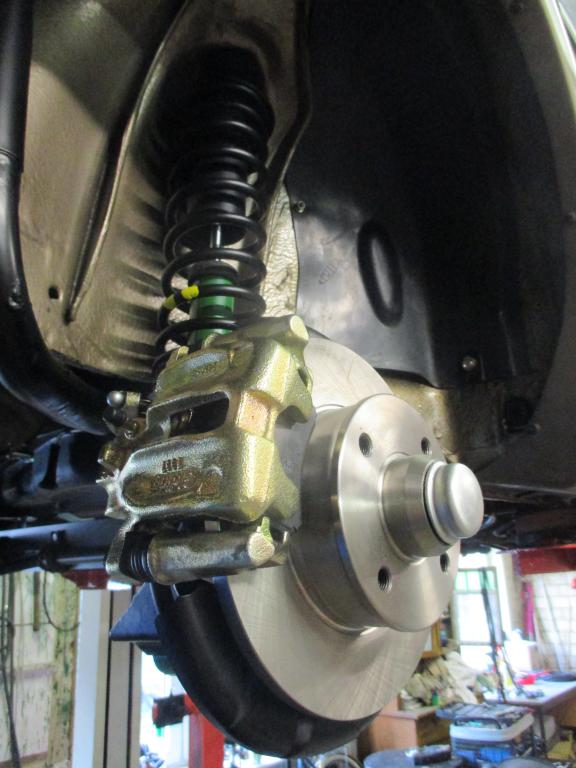

der Tank ist mittlerweile fertig. Außerdem gabs ein neues Handbremsseil. Das alte war an einer Stelle "durch"
Dann habe ich die Achsaufnahme grundiert. Brantho Korrux Nitrofest in Lichtgrau ist aber viel zu hell.
Das Getriebe wurde äußerlich gereinigt. Dann die Radialwellendichtringe neu und einige Anbauteile montiert.
Hat Jemand von Euch vielleicht diesen kleinen Clip für die Haubenstange über? Oder gibt's den noch irgendwo neu?
AW: GTX 16V KR, Mod.Jahr 88.
Verfasst: So 2. Apr 2017, 12:05
von hasen
Sauber, der Rocco! Den Clip gibt es bei Classicparts noch neu, habe ich vor ca 2 Jahren ebendort gekauft.
Lg Georg
Verfasst: So 2. Apr 2017, 19:32
von t4mike
sieht gut aus, dein Getriebelager sieht besser aus als meins, aber ich habe schon alle Getriebeschrauben mit verzinkt
den Halter für die Haubenstange gibts bei Classicparts für kleines Geld, ich habe auch schon einen neuen
viel Spass beim weiter schrauben
grüsse Mike
