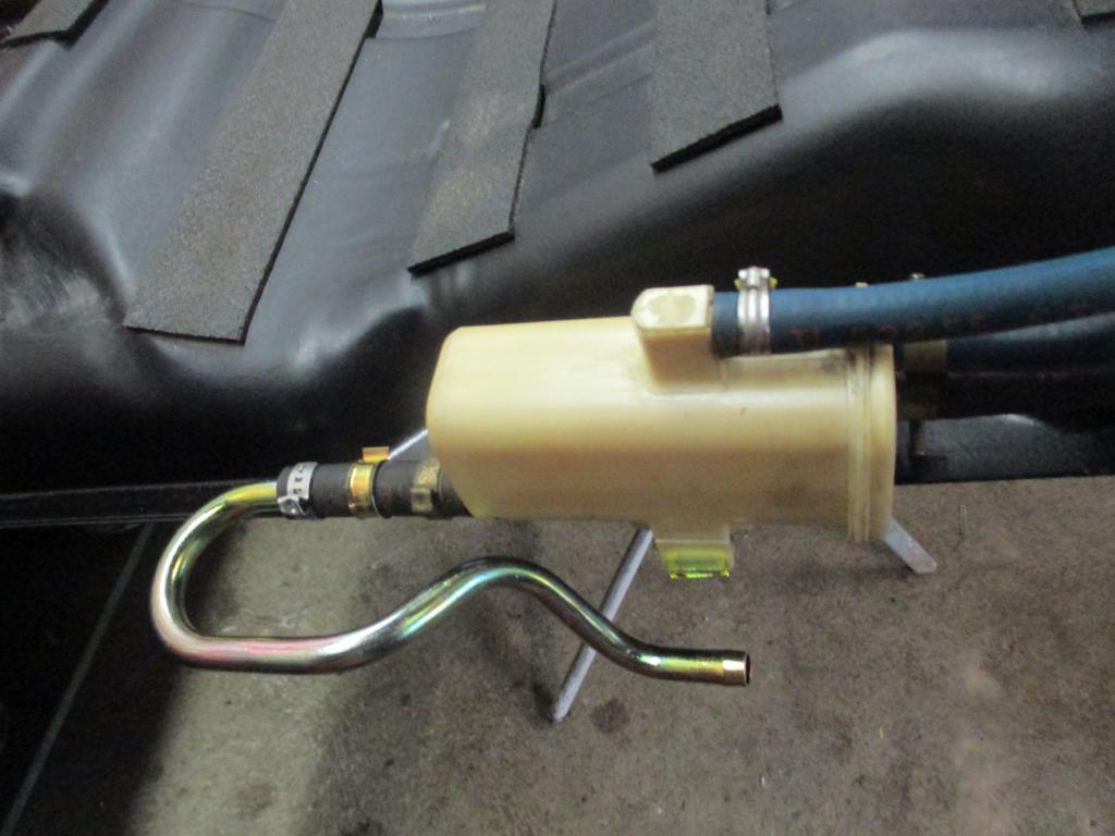

Es geht im Moment etwas schleppend weiter. Ich bin dabei, die vielen kleinen Roststellen im Motorraum zu versorgen.

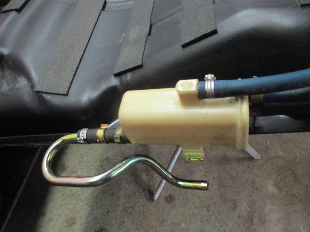

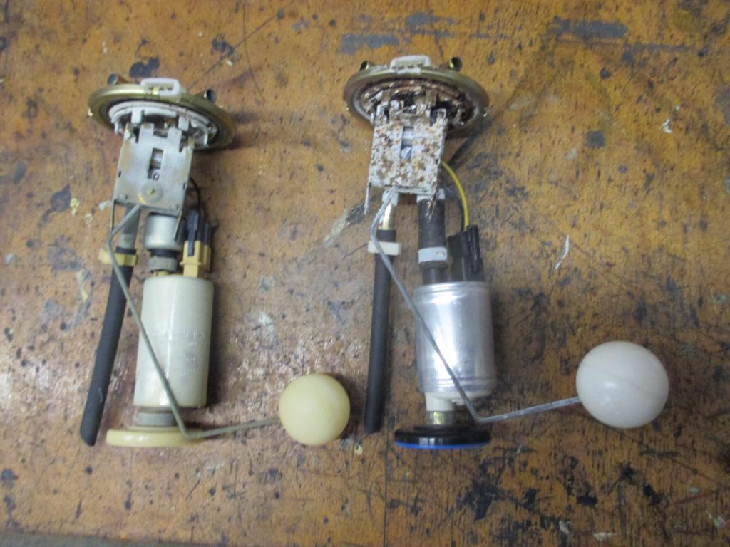

Hier die Vorförderpumpe aus meinem Abwrackprämien-JH und rechts daneben die aus dem 16V! Bei letzterer ist wirklich viel Gammel dran, aber die Pumpe selber sieht neuwertig aus. Vielleicht wurde die mal ausgetauscht. Ich werde den Geber vom JH benutzen.

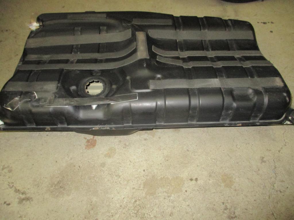

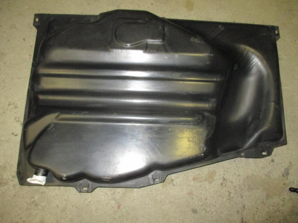

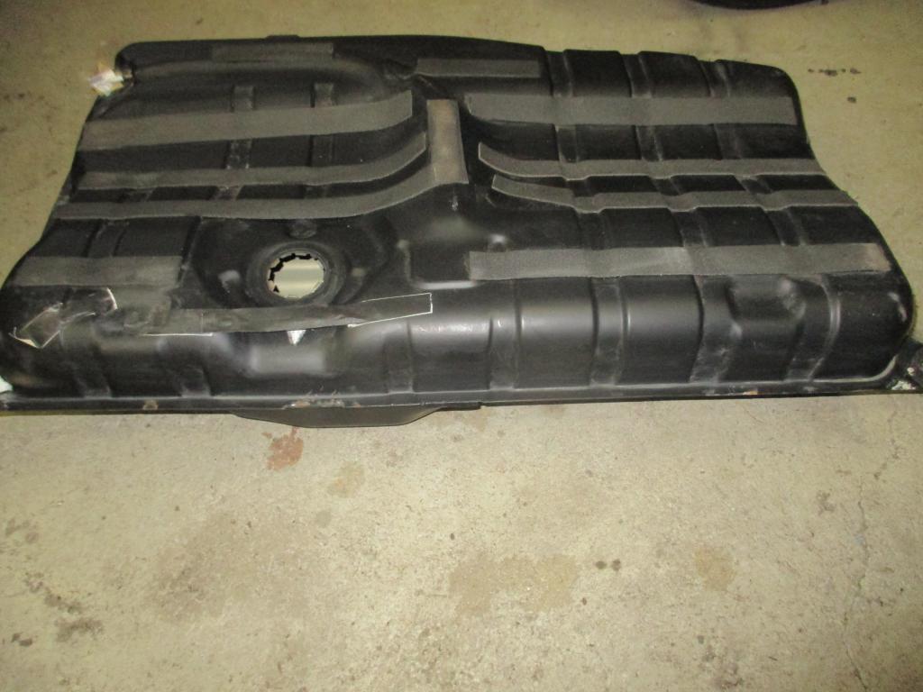

Auch den Tank werde ich vom JH nehmen. Hab den innen und außen gereinigt. Insgesamt war etwa ein Esslöffel loser Rost und Sand drin. Sieht noch von außen ganz gut aus. Nur an den Kanten muss der Lack ein wenig ausgebessert werden.

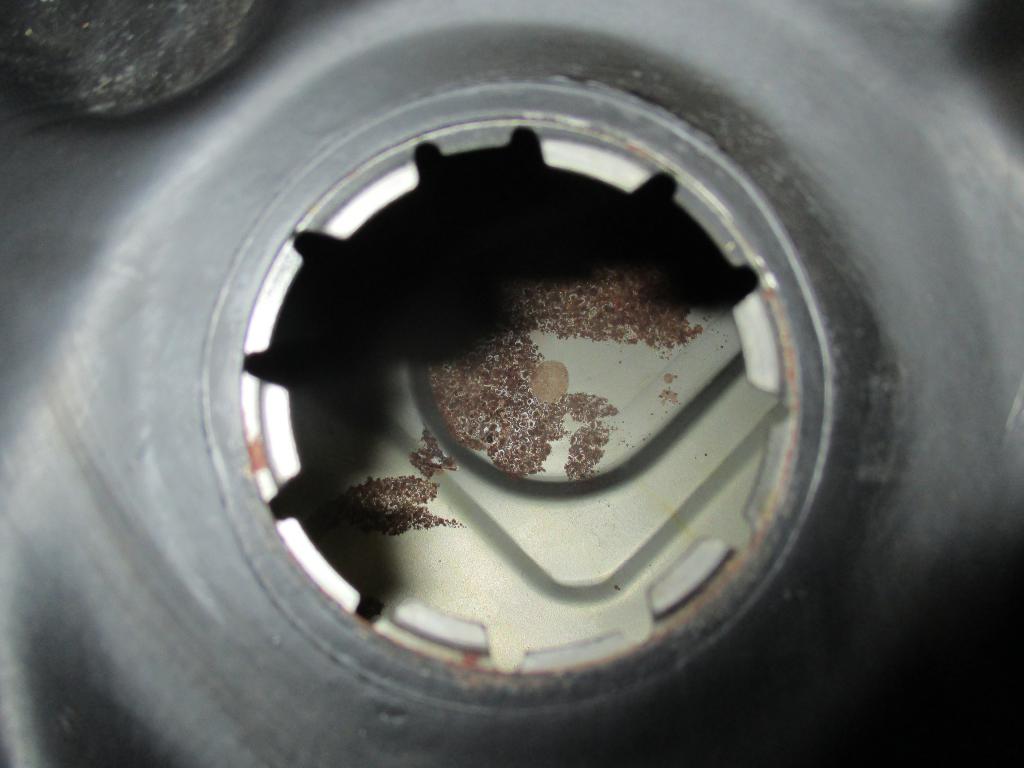

Innen ist etwas Rost an der tiefsten Stelle im Bereich der Pumpe. Hat schon mal Jemand mit Zitronensäure Erfahrungen bei der Tankentrostung gemacht?

Zitronensäure geht super, ich habe mein Tankrohr auch damit wieder sauber bekommen
du musst nur heisses Wasser benutzen dann funktoniert es top
viele Grüsse Mike

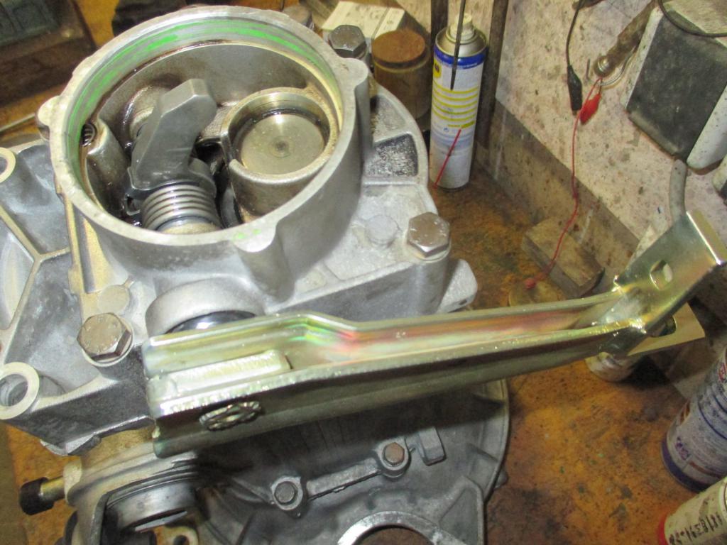

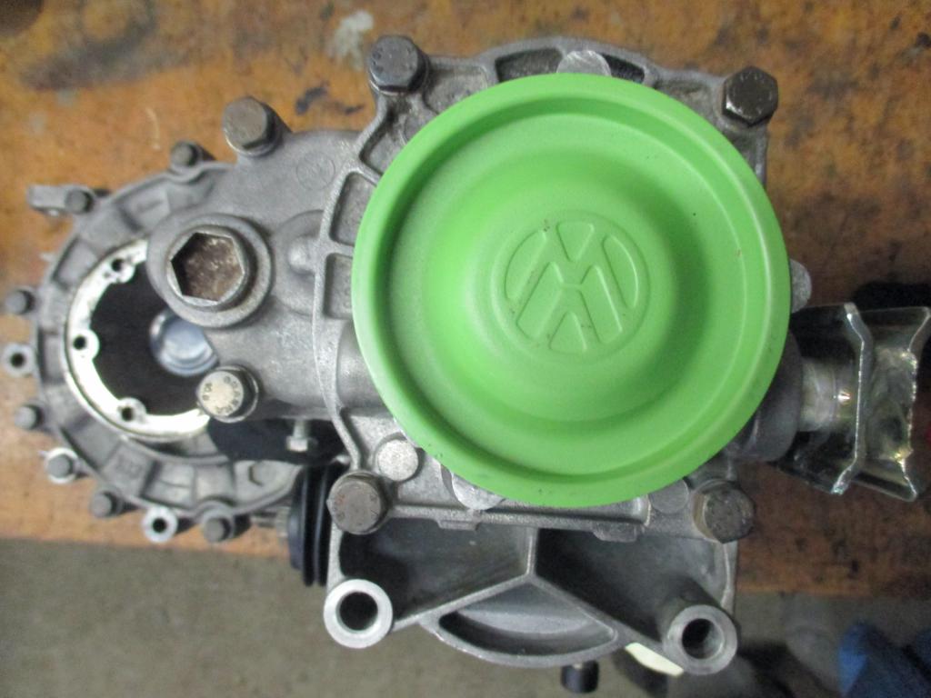

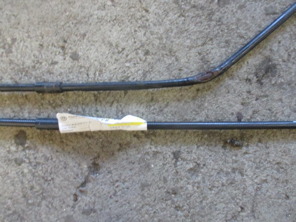

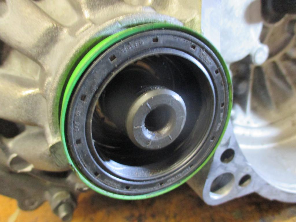

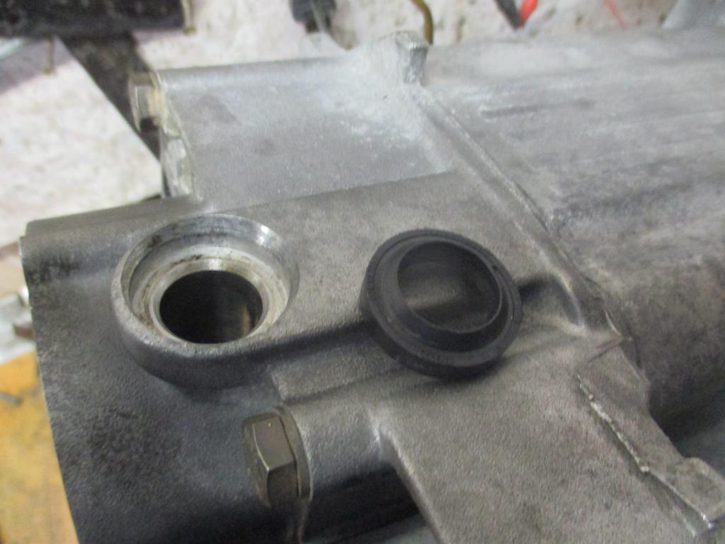

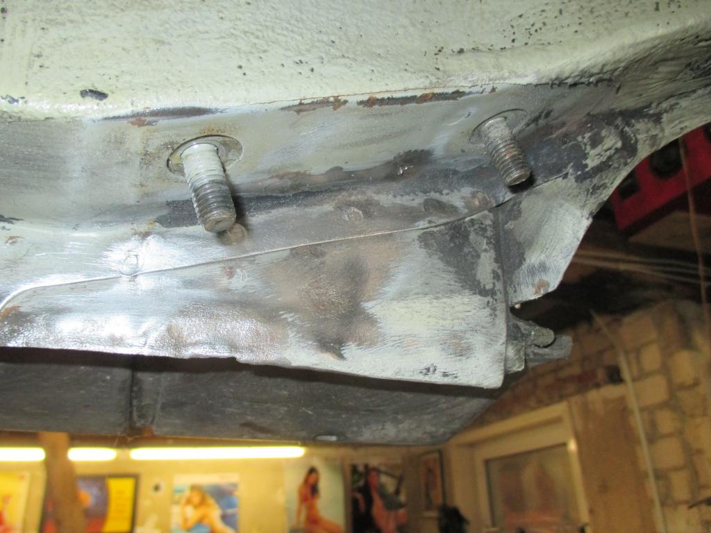

der Tank ist mittlerweile fertig. Außerdem gabs ein neues Handbremsseil. Das alte war an einer Stelle "durch"

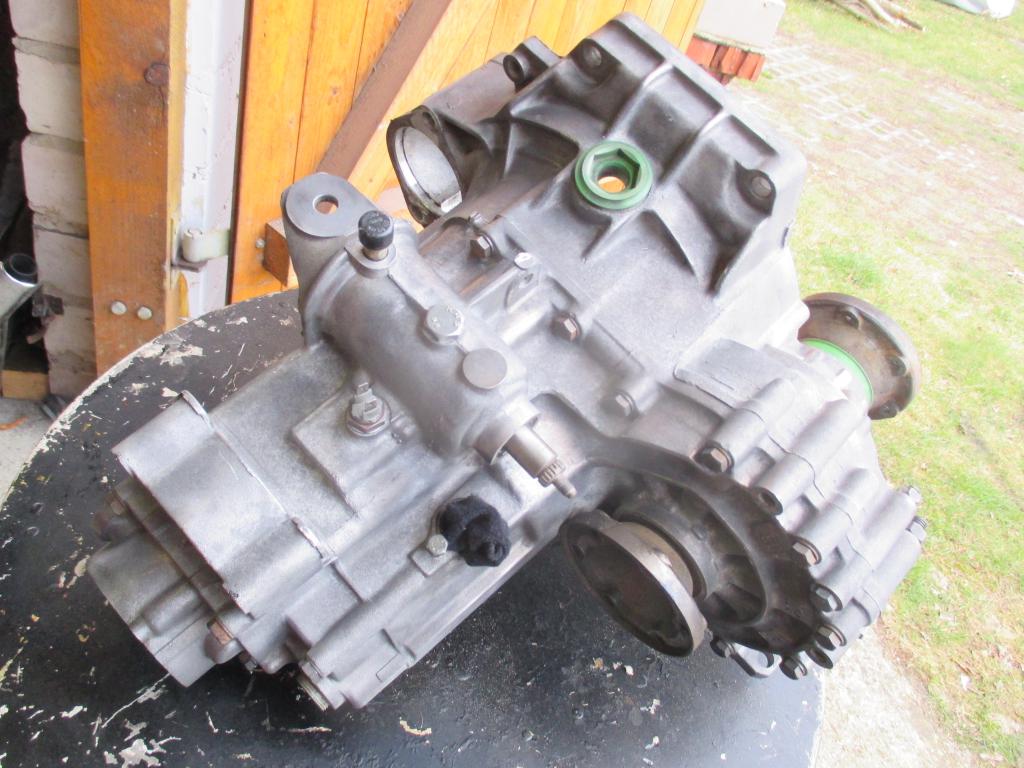

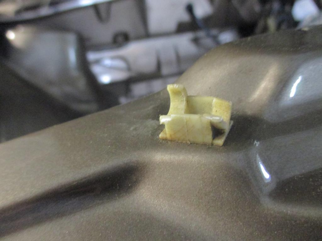

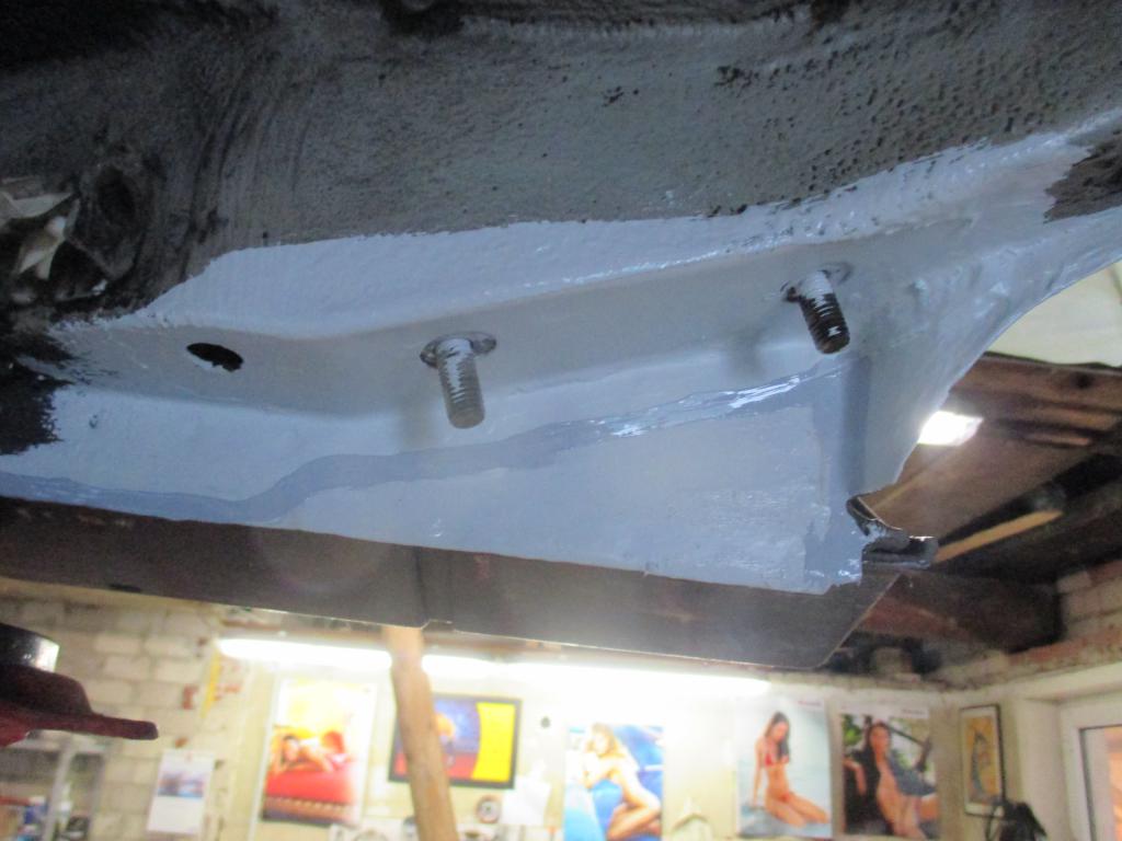

Dann habe ich die Achsaufnahme grundiert. Brantho Korrux Nitrofest in Lichtgrau ist aber viel zu hell. Das Getriebe wurde äußerlich gereinigt. Dann die Radialwellendichtringe neu und einige Anbauteile montiert. Hat Jemand von Euch vielleicht diesen kleinen Clip für die Haubenstange über? Oder gibt's den noch irgendwo neu?

Sauber, der Rocco! Den Clip gibt es bei Classicparts noch neu, habe ich vor ca 2 Jahren ebendort gekauft.
Lg Georg
Lg Georg

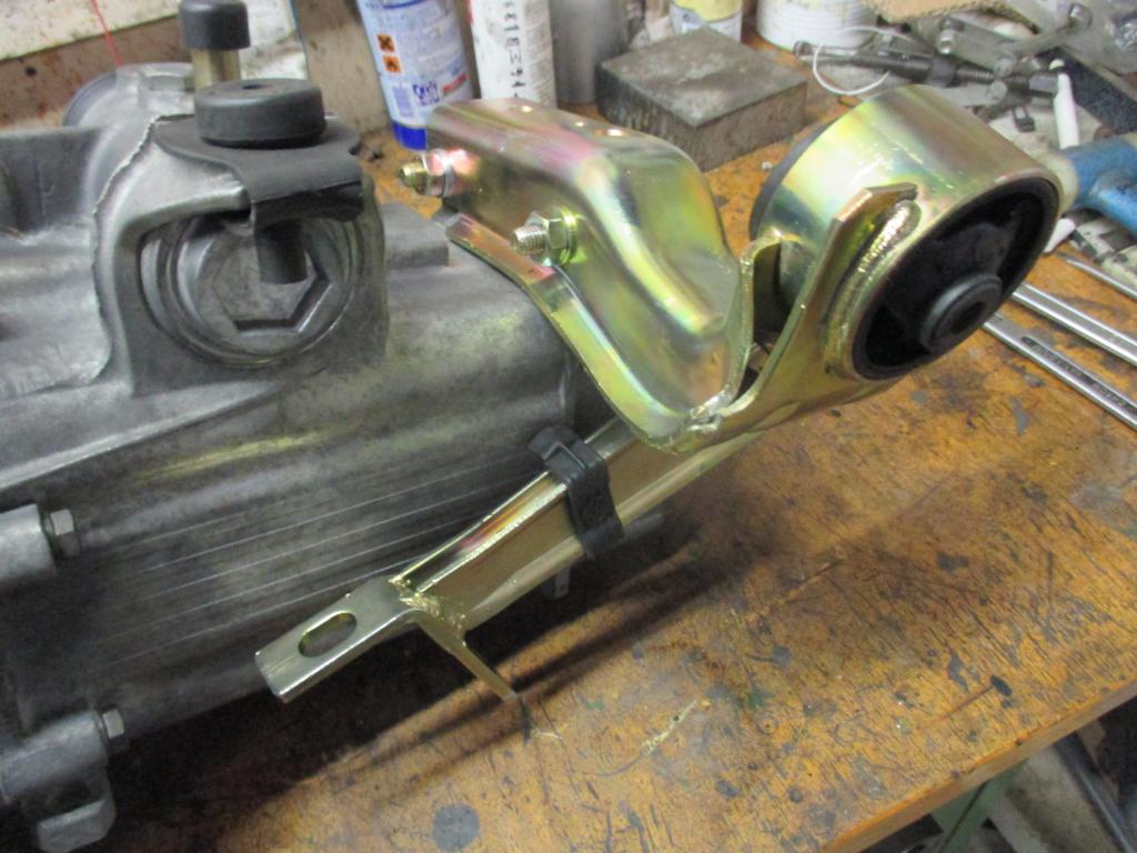

sieht gut aus, dein Getriebelager sieht besser aus als meins, aber ich habe schon alle Getriebeschrauben mit verzinkt
den Halter für die Haubenstange gibts bei Classicparts für kleines Geld, ich habe auch schon einen neuen
viel Spass beim weiter schrauben
grüsse Mike
grüsse Mike

Mike,
das mit dem Träger war nur so ein Spruch. Ich werde nicht die Optik so hinbekommen, wie Du bei Deinem Tropic. Aber hoffentlich halbwegs dicht dran
danke Georg und Mike für den Tipp mit CP.
Mike,

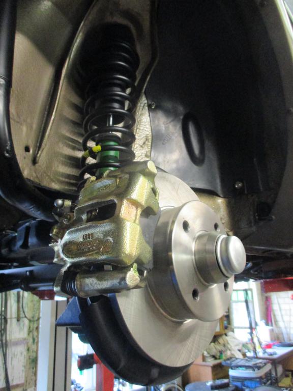

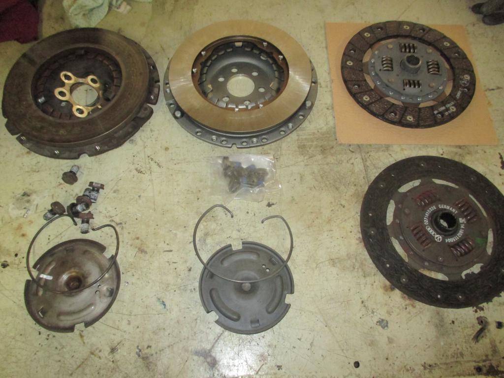

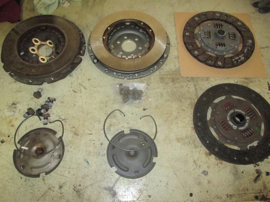

Langsam geht es weiter. Die Kupplung hab ich nun doch neu gemacht. Die alte Reibscheibe hat grade mal 0,5mm Verschleiß. Möchte die Jemand haben? Für eine Kiste Bier gibt's die Teile
Der Motor ist auch wieder drin. Bilder gibt's demnächst.
