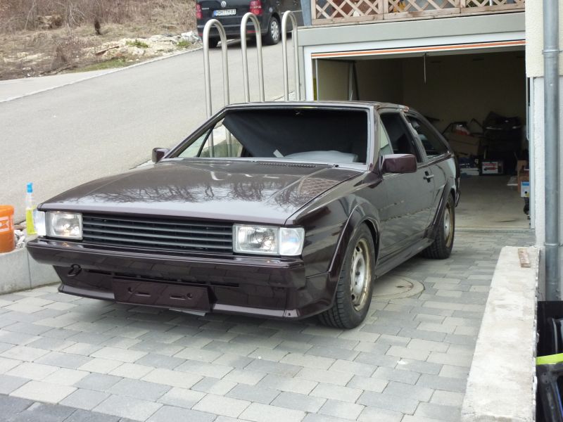

News :grins:
Funktionierende US Rückleuchten sieht man nur leider schlecht
Innenraum nimmt auch wieder gestalt an. Ich hab alles auf Mechanik zurück gerüstet, ich bin der meinung das so ein Altes Auto von Hand bedint werden muss, und das da Elektirik nix zu suchen hat :kopfhaue: :kopfhaue: :kopfhaue: Ob ich die ZV und die EFH verkaufen werde oder einlagere werd ich mir noch überlegen.
Denke das ich die Saison mit der Front mal Starten werde, hab zwischenzeitlich mal auf Original Optik umgebaut, hat mir aber doch nicht zugesagt
Himmel hängt schon mal und innen schauts aus wie Sau. :zahnlos: Denke mal bis zum nächsten WE ist er innen Komplett. Wie geh ich jetzt beim Himmel einkleben vor ??? An den Stangen hängt er ja schon aber nun wie weiter???

In der Nahaufnahme kommt der Lack gut zur Geltung! :sabber:
Ich hätt übrigens Interesse an den EFH, sofern sie komplett sind und Preis passt. Kannst dir ja überlegen.
Mfg, Christoph.:wink:

Schön tief, der Knochen. :auto: :geil:
KW Gewinde sei Dank... :super:

Des KW Gewinde ist noch gar nicht drin :hihi:
