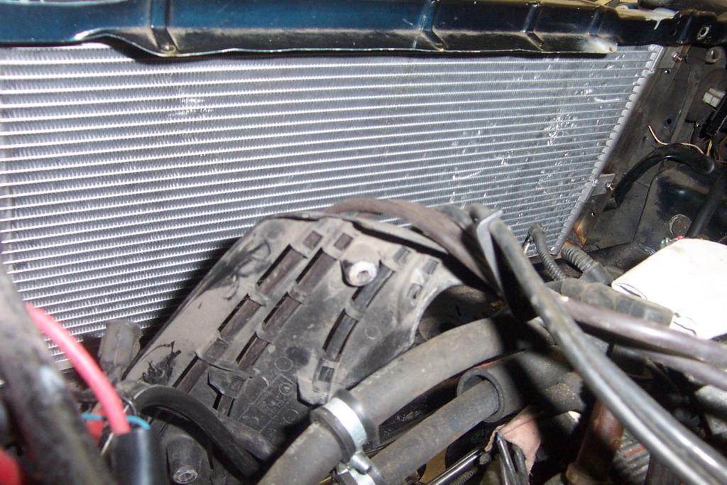

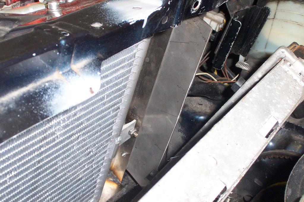

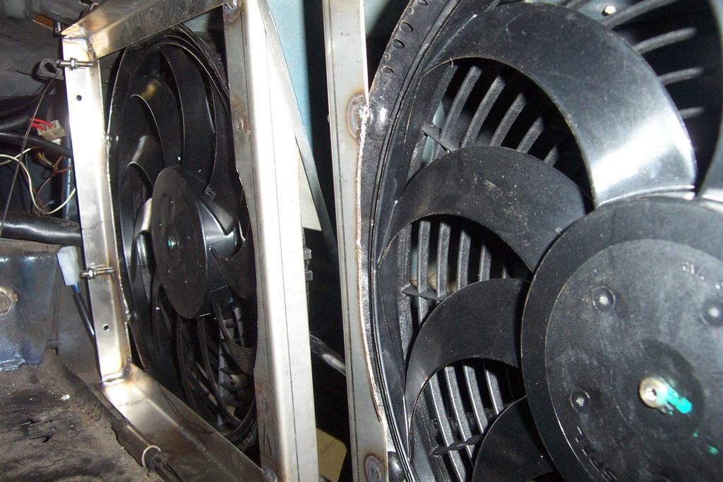

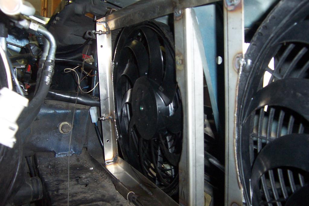

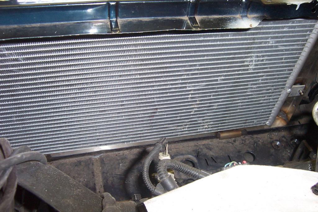

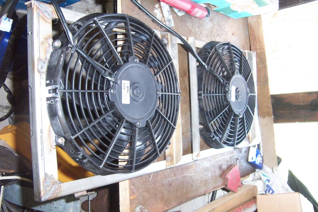

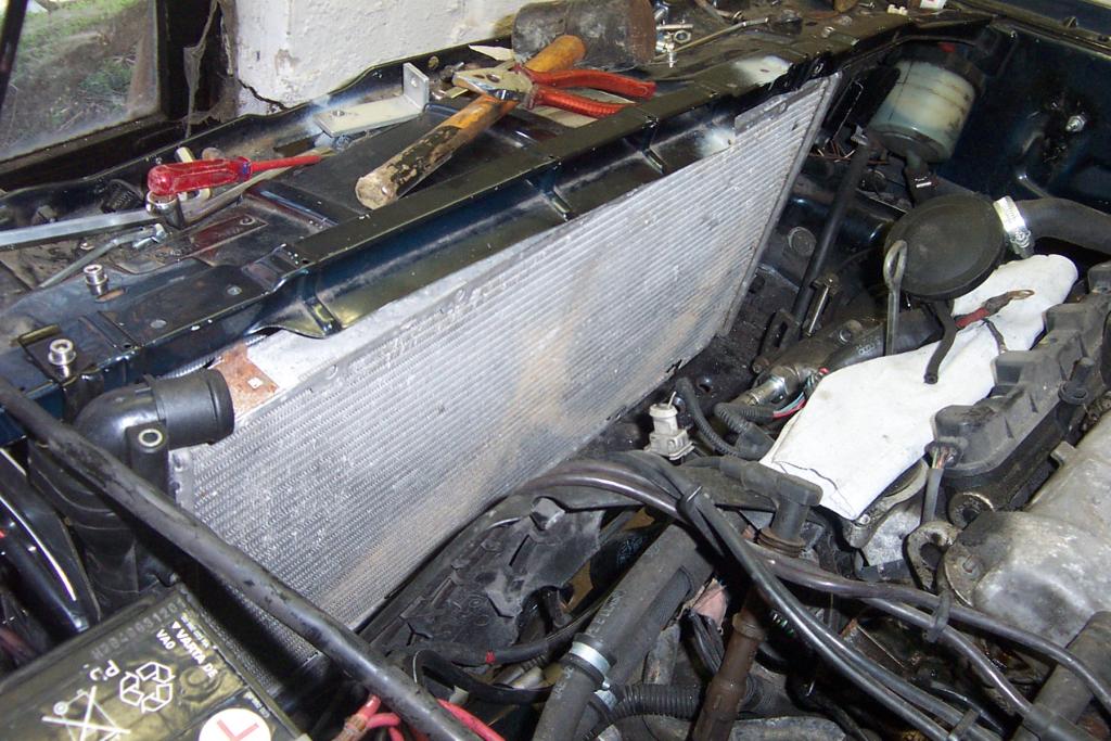

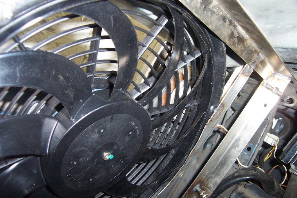

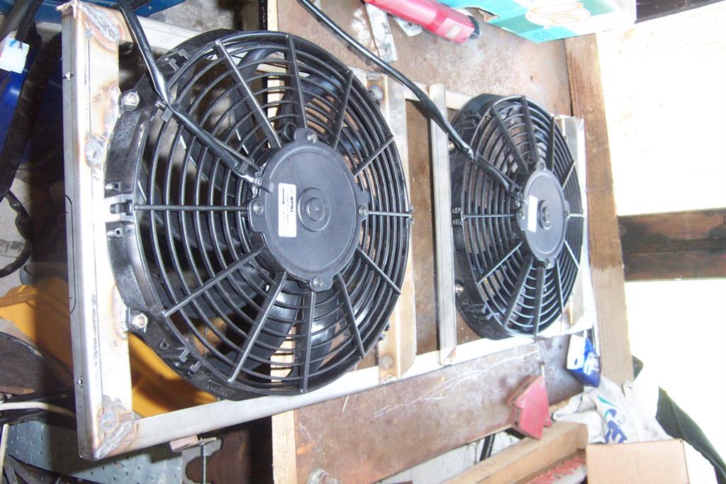

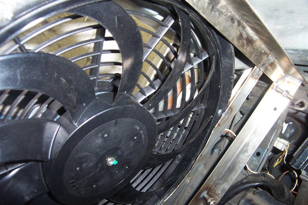

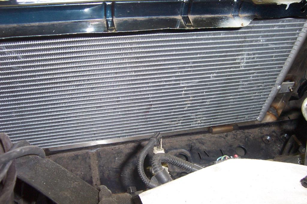

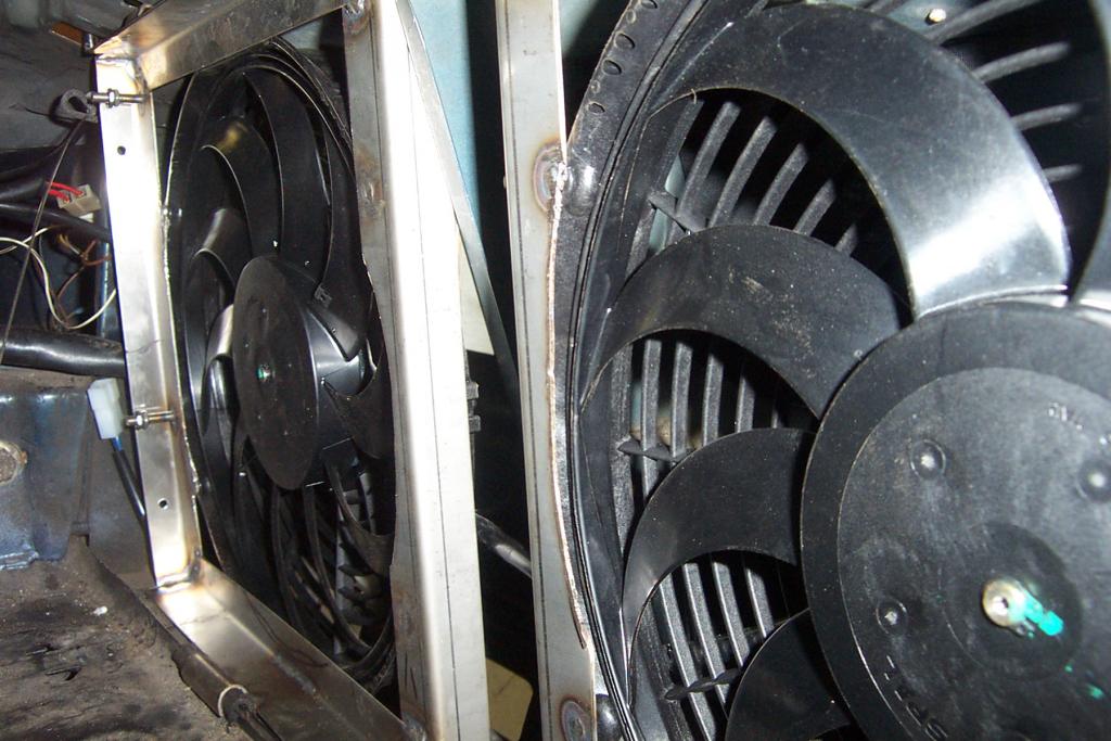

mal ein Paar Bilder von meinem Kühlerzeug´s

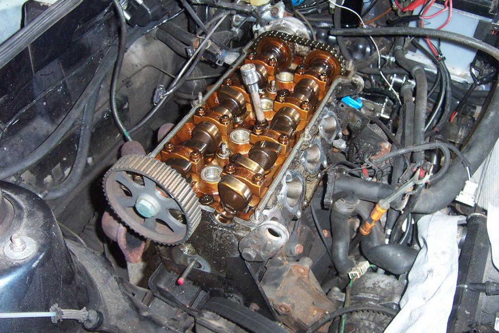

neues vom ABF
Steuerkette muss neu, um zu sehn wie der Rest beinand ist Kompression gemessen, 9-13-13-13
da iss wohl klar - Kopf runter
gespannt was kommt....
evtl hatte ich ja deswegen so starke Vibrationen im Leerlauf
wie sich das wohl auf die Endgeschwindigkeit auswirkt? Steuerkette und schlechter Zylinder...
ging so schon gut
ging so schon gut

Hätte angefragt für Kopf prüfen, zurück kommt ein Angebot für 750€, neue Ventile und Schäfte
wohl keine Lust zu prüfen...
@ michael manousakis
- cekey
- Beiträge: 3391
AW: Just Another... "Scirocco 2 ABF"

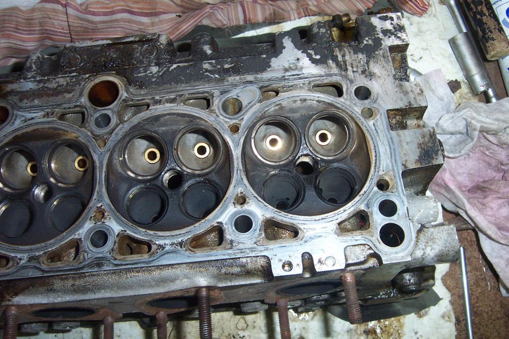

Nun ein besseres Angebot, aber hab mir mittlerweile schon nen Federnspanner gefunden, muss nur noch billig bei Ebay gschossen werden
d.h. mehr Fotos für euch...
Ein Einlaßventil ist schon mal undicht

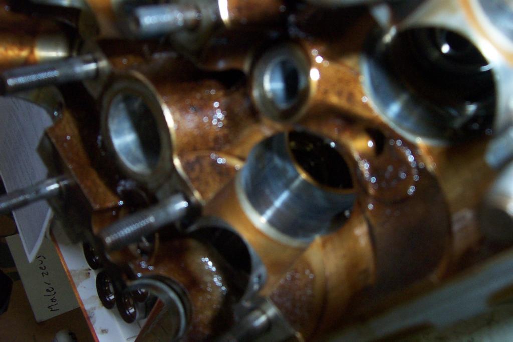

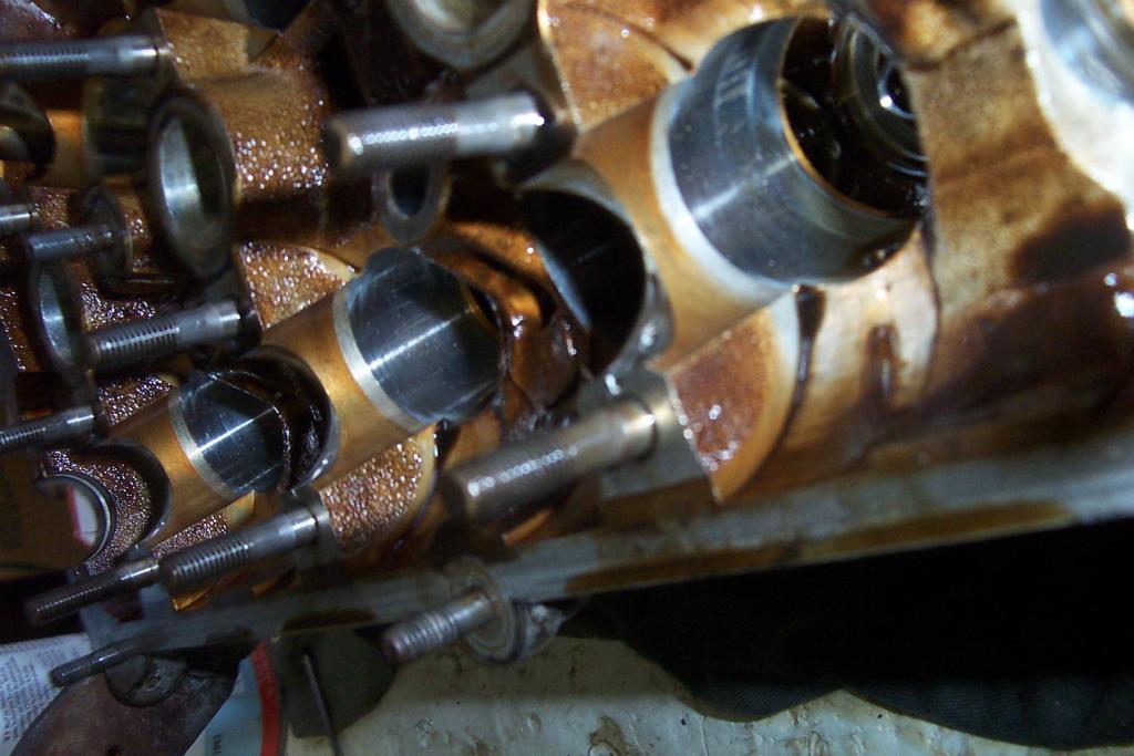

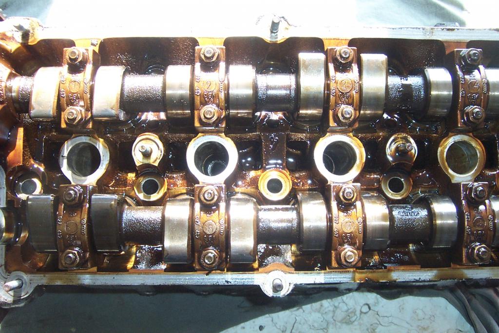

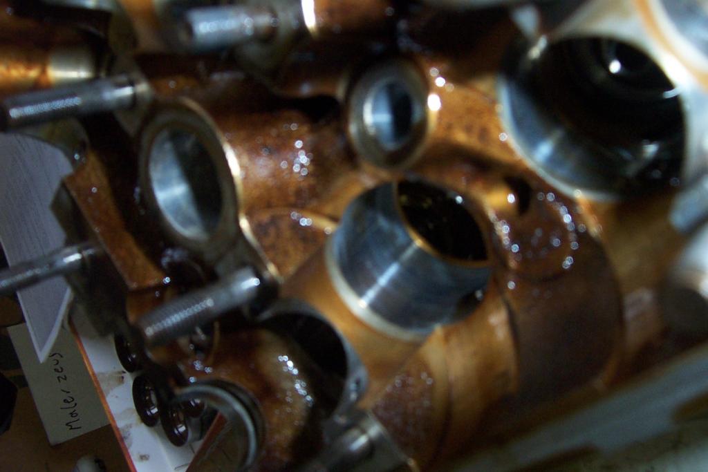

ein paar Fotos, aber weis nicht ob das noch was wird, Riefen in der Hydrolaufbahn...

Kopf ist gereinigt und geplant, reinige gerade die Ventile
