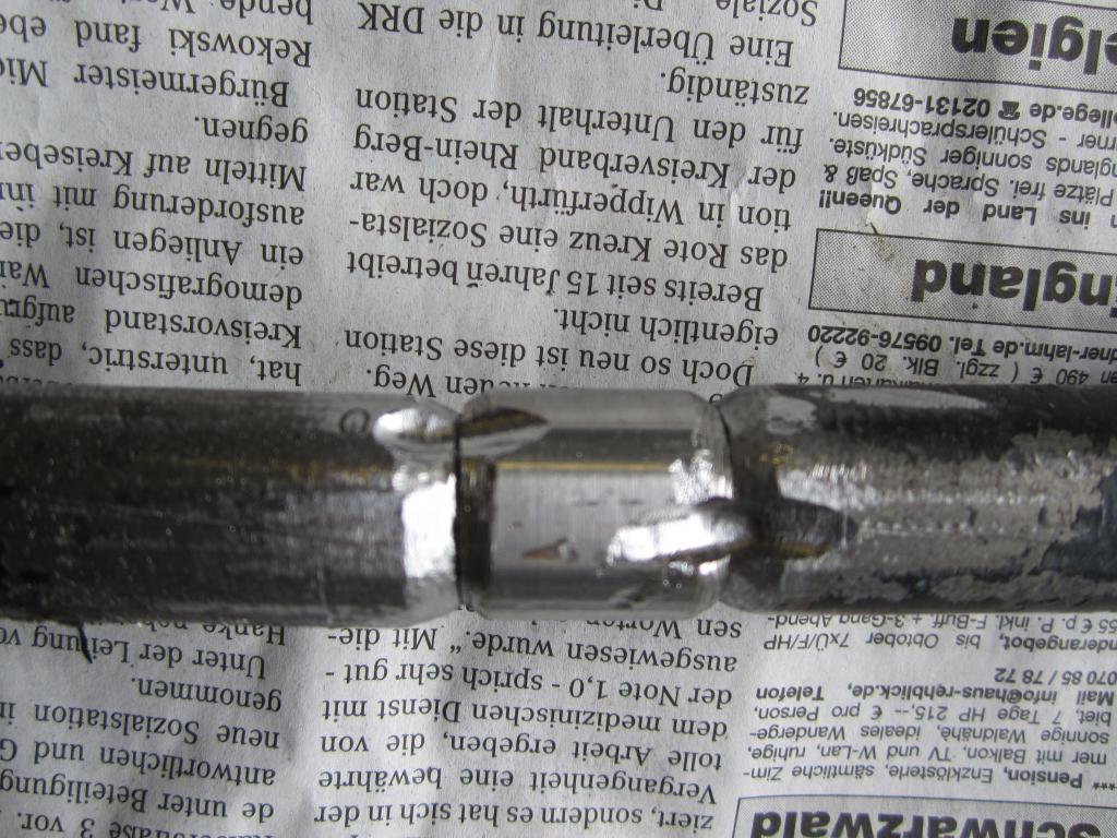

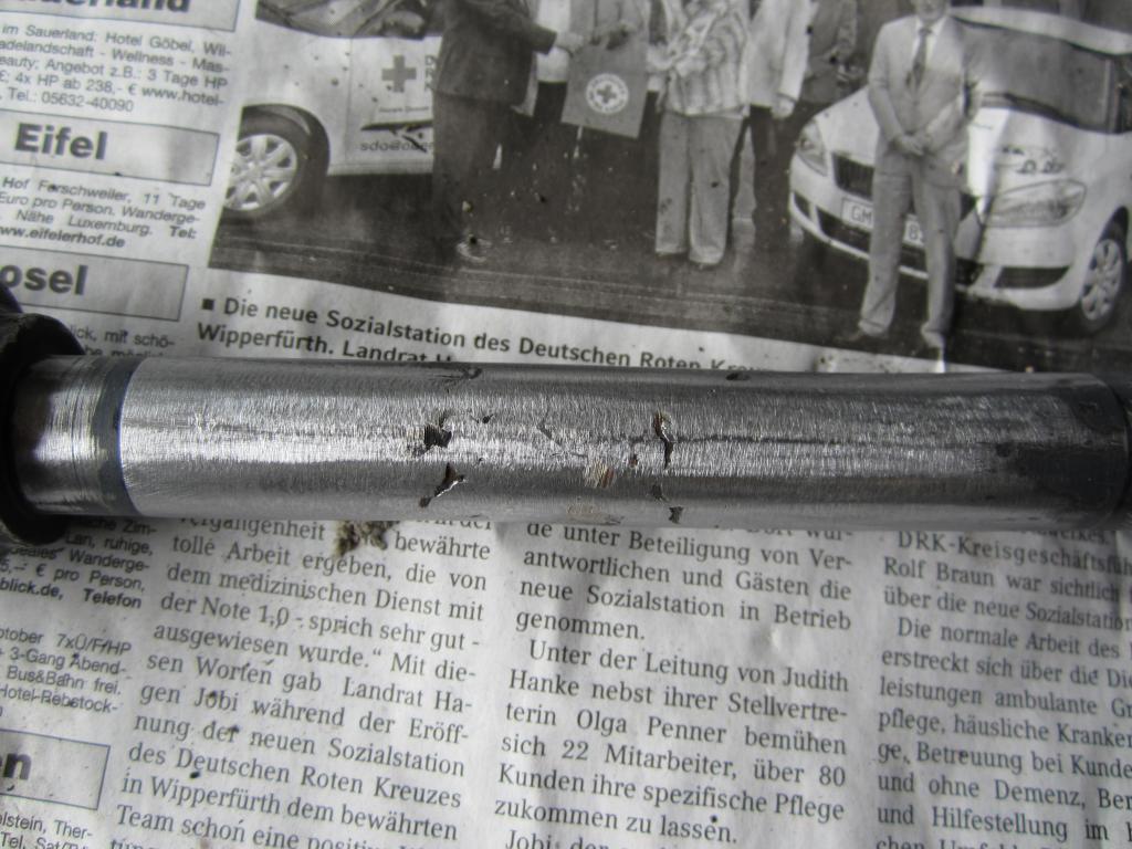

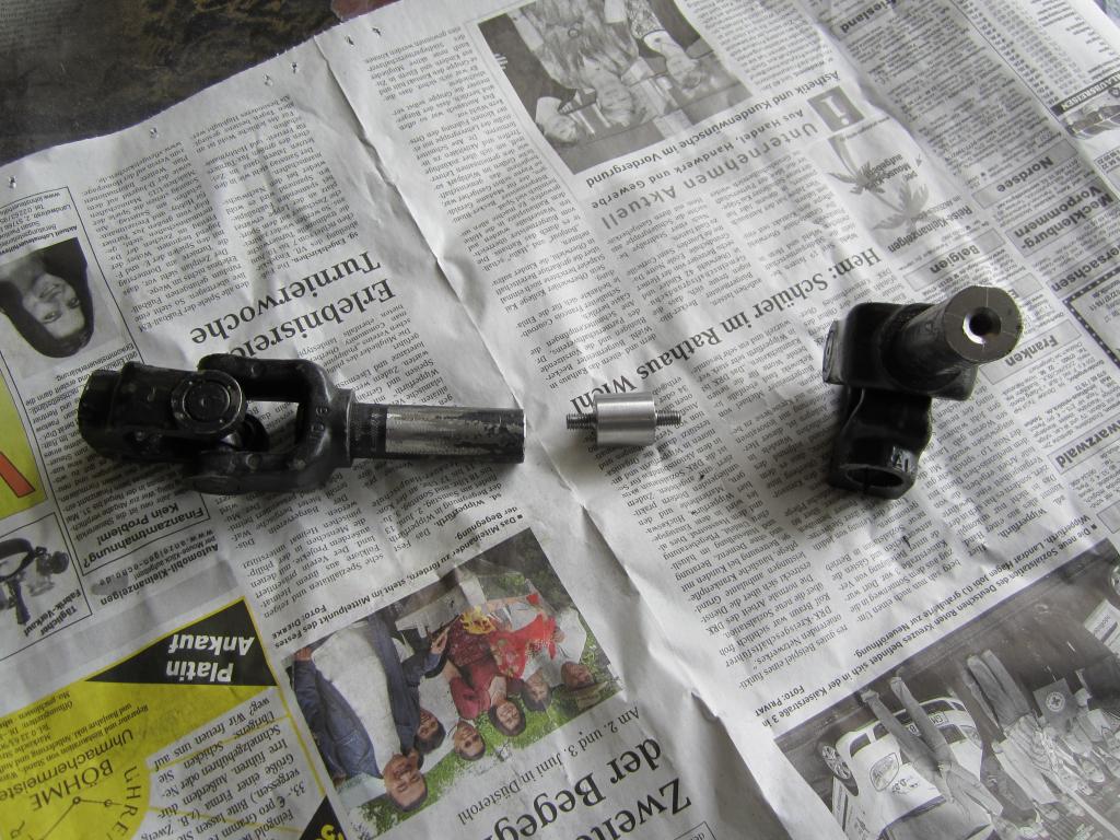

So , da aber meines Wissens nach die Lenkstange vom Golf Cabrio bzw. SC 2 eine dickere Zahnung hat und somit das Tittenlenkrad vom SC1 nicht passt , habe ich einen anderen Weg überlegt , da ich das Originale Lenkrad verwenden möchte.
Das kurze Kreuzgelenk von der Sevo ist dabei verwendet worden , war aber 19mm zu kurz ( das originale Kreuzgelenk ohne Servo ist einiges länger und hat eine zu kleine Zahnung ).
Die Lenkstange vom SC1 ist einteilig und nicht verstellbar.
Da ich aber auch kein " dummer " bin der einfach was Bastelt sind da schon Überlegungen eingefloßen.
Die " Verlängerung" bekam an den Enden Gewindestücke mit eingedreht.
An den Enden der durchtrenten Stange wurden Gewindlöcher eingebracht. Somit ist das Zwischenstück verschraubt.
Zur Sicherheit wurde es noch angefaßt und voll verschweißt.
Unser Diplom Ingeneur meinte wenn das nicht hält, was dann ?
[ATTACH=CONFIG]67129[/ATTACH]
[ATTACH=CONFIG]67130[/ATTACH]
[ATTACH=CONFIG]67131[/ATTACH]
So , meinst du immer noch , das ich da was frickel ??
Gruß Aki

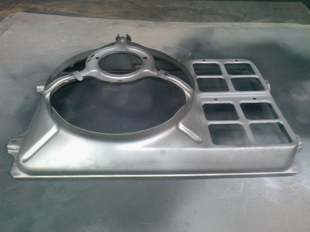

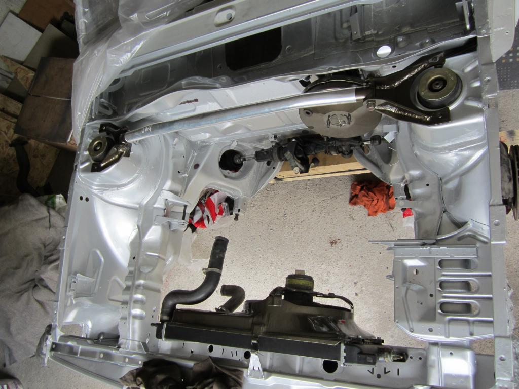

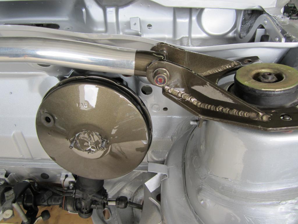

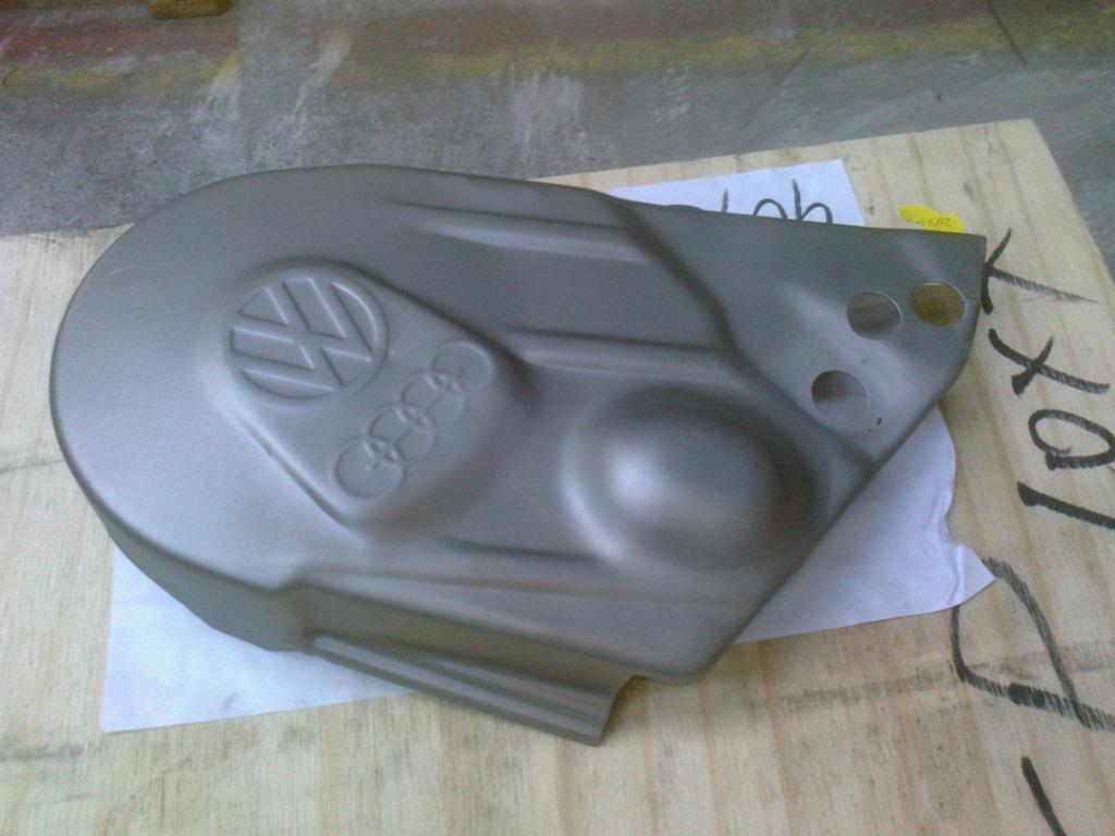

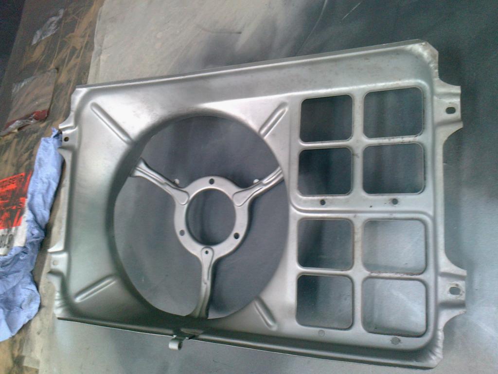

So , nun wurden mal wieder Teile gestrahlt und in der Garage Lackiert. Hier mal der Aktuelle Stand der Dinge :
Gruß Aki

wenn ich nicht irre, ist die Lenksäule mit der grossen Verzahnung nur eine Hülse, die man abnehmen kann.
Darunter ist dann nochmal eine Verzahnung, auf der dann evlt. das Originale Spucknapflenkrad draufpassen kann. :-) (Wenn man dann alles von einer Servolenkung übernimmt, das passt alles)
Deine abgebildete Lösung mit dem, sagen wir mal so, Adapter, sieht schon Grenzwertig aus.
Sorry, so etwas würde ich mir im Leben nicht einfallen lassen, wenn man an seinem Leben hängt.
Entweder manuelle Lenkung und Originallenkrad oder Servo mit nicht Originallenkrad.
Gruss, Jörg :wink:

Hmmm, mach was Du willst.
Die Cabrio-Lenksäule inkl. Rohr und Kreuzgelenk passt P&P. Das verspreche ich Dir. Und auch die kleine Verzahnung ist hundertprozentig gleich, das Originallenkrad passt.
Ich will niemand zu nahe treten. Aber man könnte ja in solch einem Forum einfach vorher mal fragen...
