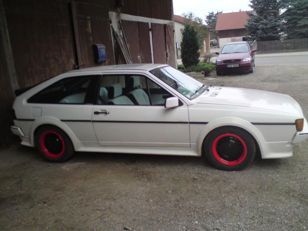

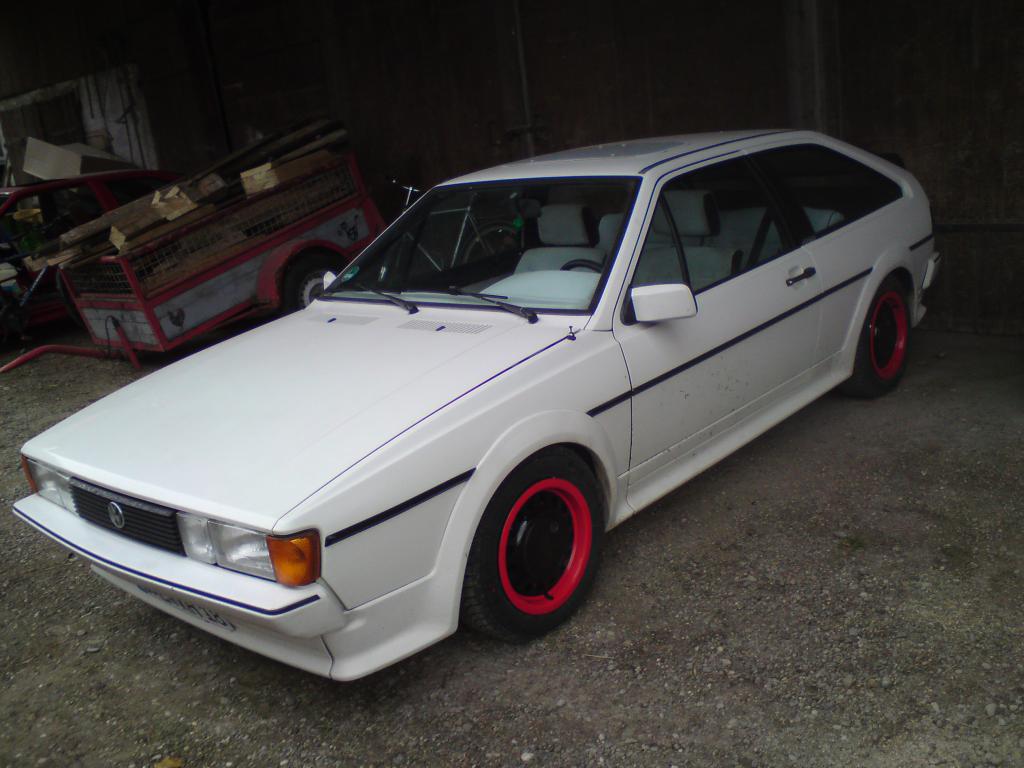

Also, ich fahr den doch im Winter... So sieht mal mein "Wintersetup" aus. :zwinker:
Hinten ist die Spurverschmälerung leider negativ bemerkbar. :-(

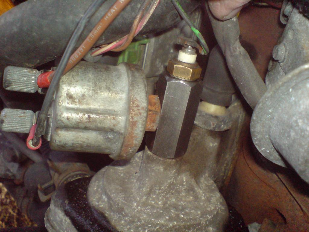

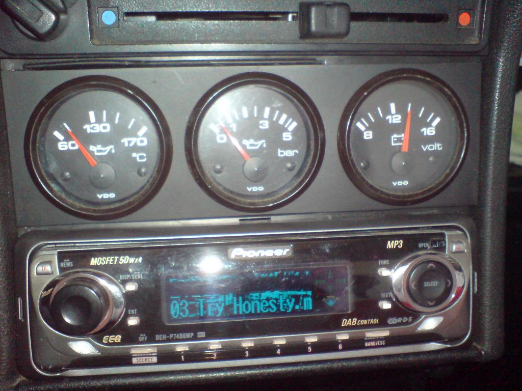

Nachdem mir auf Arbeit grad alles egal is, weil ma mich gekündigt hat, hab ich mir ne Muffe gedreht, damit ich endlich die Öltemperaturanzeige in Betrieb nehmen kann. Das hab ich heute erledig! Zum Glück hat der Ralf damals schon alle Kabel passend reingelegt, sodass ich nur noch den Kabelschuh auf den Fühler stecken musste. :dance:
Bilder reich ich noch nach.
Für die, die sich sowas selber drehen wollen: Ich hab nen 19er 6-kant Stahl genommen, am einen Ende ein Außengewinde, am anderen Ende ein Innengewinde und radial auch ein Innengewinde geschnitten. Die Gewinde sind M10x1. Wer´s bisschen drauf hat, macht das mal schnell in 10mins.

Jetzt noch das Beweißfoto, dass auch alle 3 Anzeigen funktionieren und eines von der montieren Muffe.

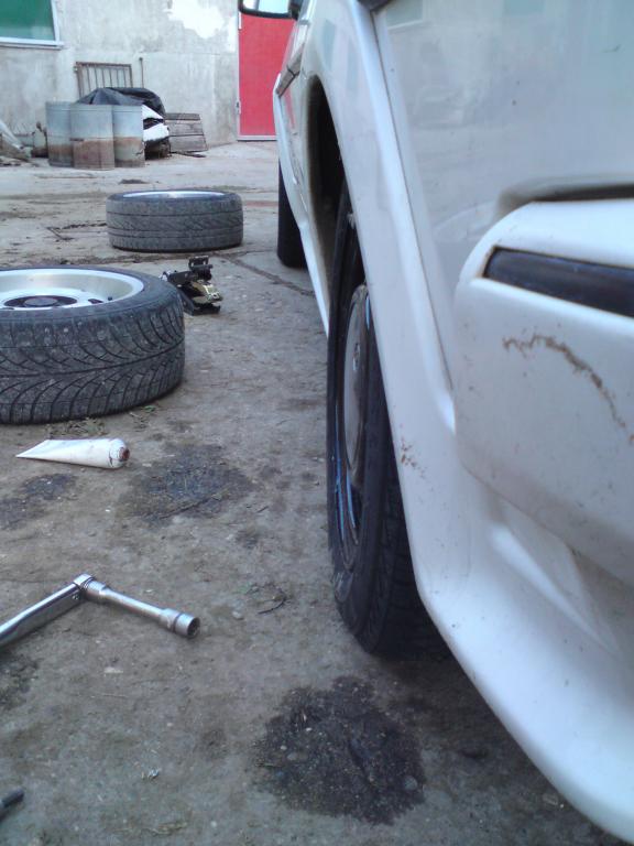

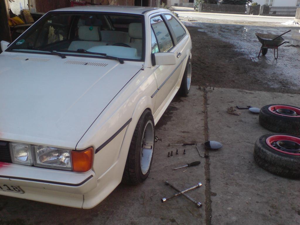

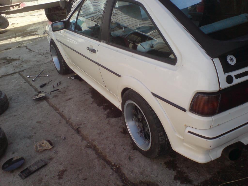

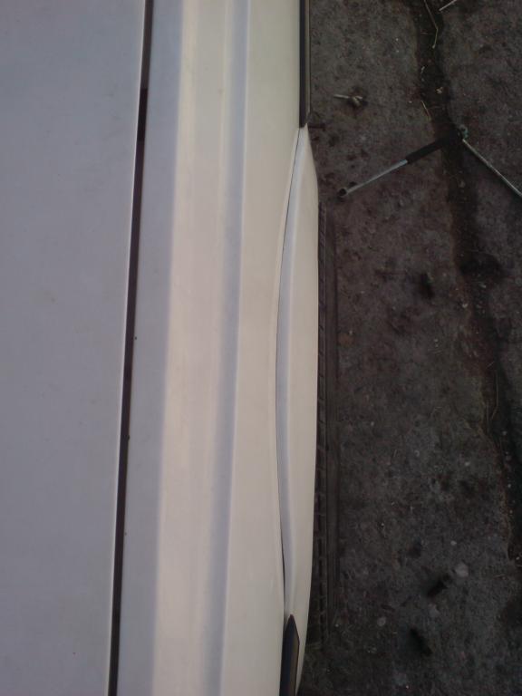

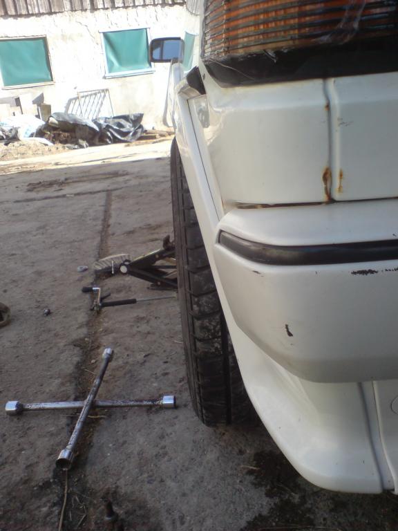

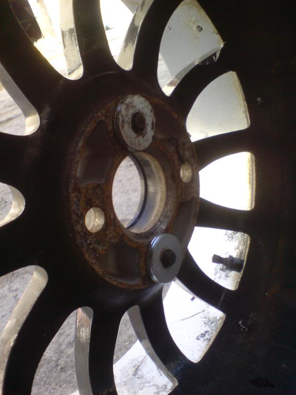

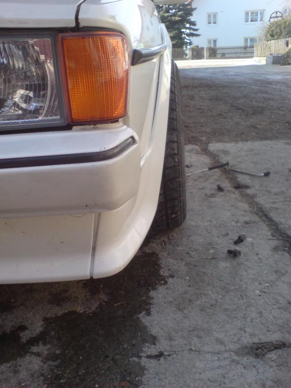

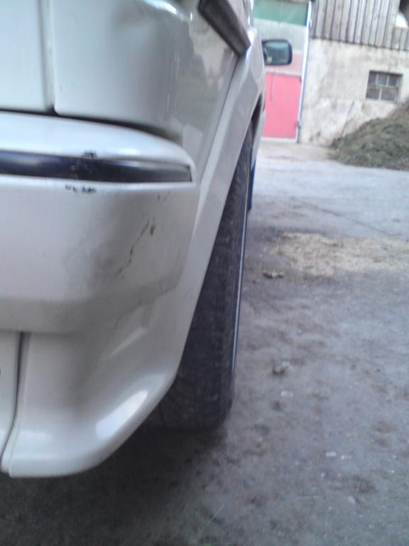

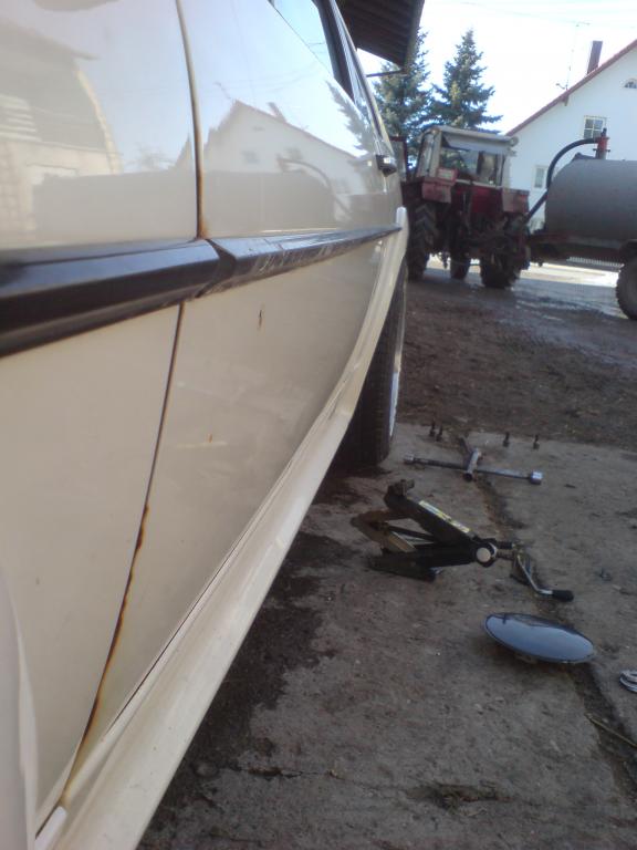

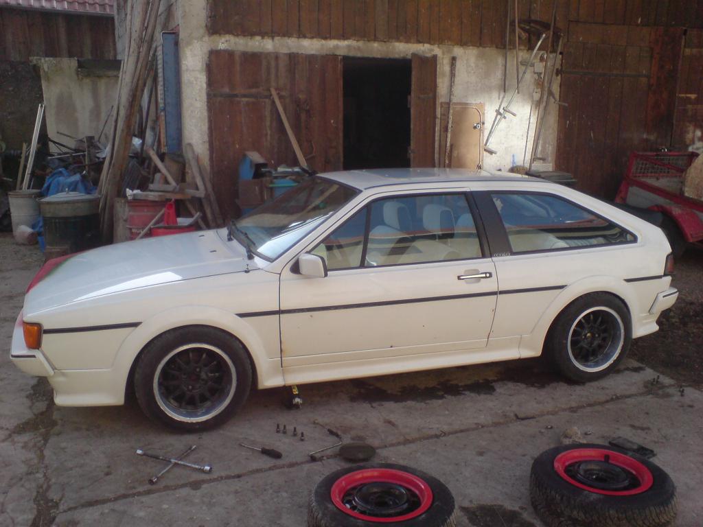

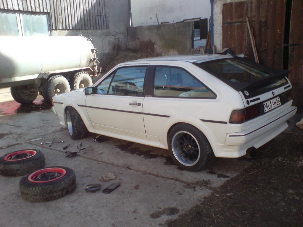

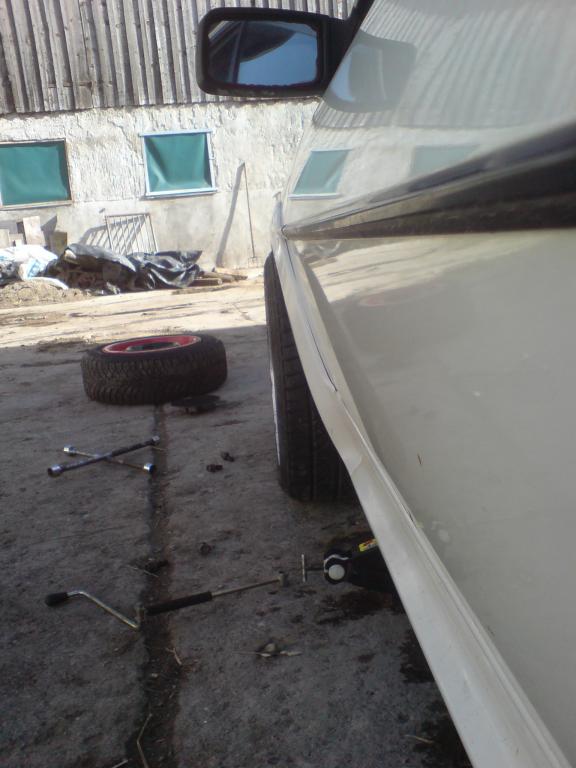

Heut war schön Wetter, da hab ich die Gelegenheit erst mal genutzt um den Sturz ein wenig zu korrigieren und weil ich eh schon dabei war, hab ich mal meine 8x15" ET 18 RH Classics Probemontiert. :grins:
Also vorne bekam ich die nur mit "Distanzen" :hihi: drauf, man beachte das eine Bild von der Felgeninnenseite. :hihi: Aber ich werd vorraussichtlich erst noch auf die G60-Bremse umbauen, vielleicht geht´s dann ohne Distanzscheiben. Vorne muss ich dafür etwa 3cm in die Breite gehen. Hinten hatt ich sie mit 15er Spurplatten drauf, aber da werd ich mir noch breitere holen. :grins: Muss so auch schon etwa nen cm ziehen, aber der ist hinten eh schon gezogen. Montiert sind noch 205/50er Gummis, die nehm ich auch zum einpassen her, fahren möcht ich dann aber 195/45er Reifen.
Aber die Gesamtanmutung gefällt mir soweit schon sehr gut. :geil: Aber vorne seh ich generell noch Probleme mit der Freigängigkeit beim eingelenkten Rad, aber dafür find sich bestimmt auch noch ne Lösung. :gruebel:

Aber sag mal Christoph dieses ROSA auf deiner Haube und den Felgen kommt bei euch auf dem Hof öfters mal vor wenn ich mir das 8. Bild so anschau :-) )

Des is eigentlich rot. :hihi: Ich hatte ne Dose gekauft um die Plastikringe für meine Winterstahlfelgen zu lacken und weil die grad da war, hab ich damit auch noch meinen Wildschaden provisorisch überlackiert. :hihi:

Jaja und den Anhänger links im Eck und rechts oben gleich nochmal was wie auf dem 8. Bild zu sehen :-) ) :-) ) :-) )

Och nö, der gehört sogar so. :zunge: Aber bei uns is scho verdächtig viel rot: Das Auto von meinen Eltern, die 2 Schlepper, des Hängerle, etc. :hihi:
