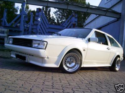

Weiß einer was für Klarglas das hier sind?
- 5329_1.JPG (24.77 KiB) 678 mal betrachtet
All Eyez on me
- Beiträge: 16421
AW: Klarglasscheinwerfer für die GTs mit E-Prüfzeichen....
Gar keine!
Frag am besten mal den Sanji. Müßte seiner sein, wenn ich mich jetzt nicht irre...

joa das sidn nur extrem gut erhaltene originale ohen erblindete steinschlagscheiben ^^
