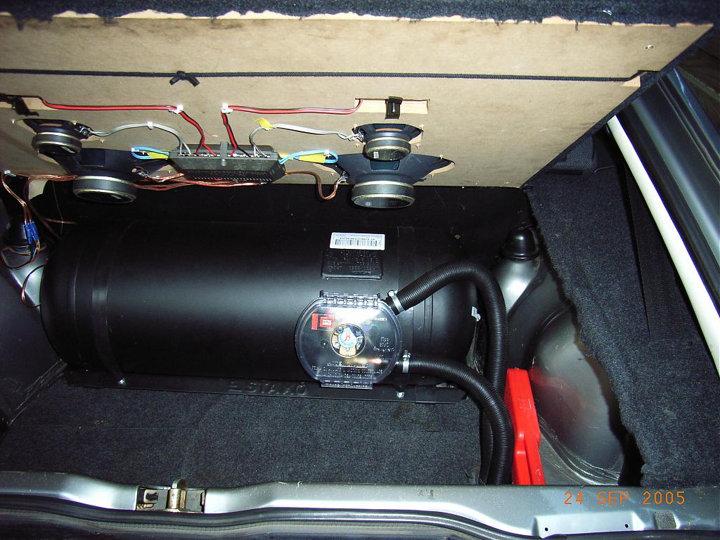

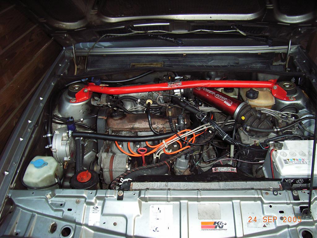

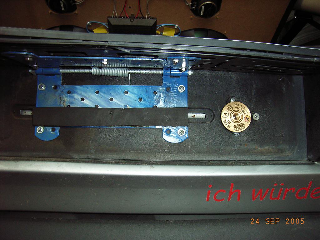

60 l Brutto und der Tankstutzen versteckt sich hinter dem hochklappbaren Nummernschild. Also von Außen ist die Gasanlage unsichtbar.Belling hat geschrieben:@w.hass
wie groß is dein tank?
Das war mir persönlich sehr wichtig, da ich diese im Schmutzbereich angebrachten schwarzen Anschlüsse sch.... finde.
Greetz
Willi
