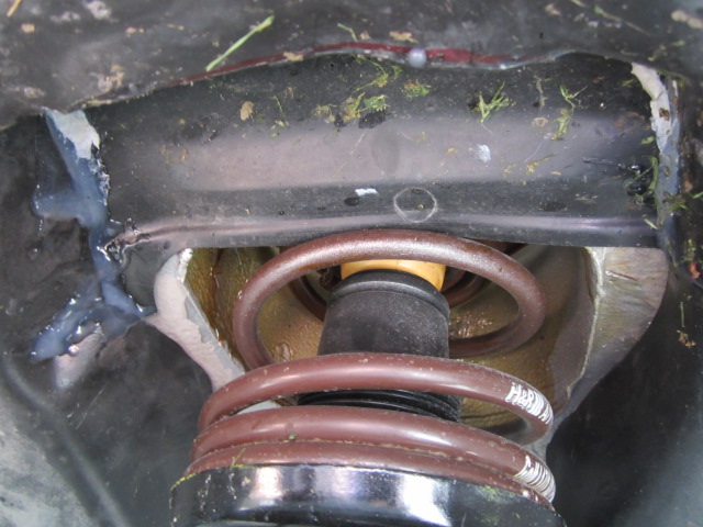

So, Freitag Abend war ich nach der Spätschicht noch mal in die Garage.
Samstag Morgen dann beim Spur / Sturz einstellen gewehsen. Bis auf ein " Plong" bei Schlaglöchern war alles in Ordnung.
Also nach Hause und alle Schrauben noch einmal kontroliert / nachgezogen und wieder ne runde gefahren.
Immer noch dieses blöde " Plong " in der Kiste.
Also alles mit System noch einmal kontroliert.
Fehler Gefunden: Es sind meine Innenkotflügel die mit der Feder in Berührung kommen. Also die Kunstoffecke weggeschnitten und gut war es.

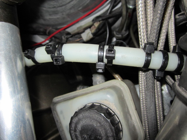

Nur das mir jetzt der Kuplungszug verreckte. Dort ist die Sehne aufgeplatzt, so das er nicht mehr ziehen konnte.
Und schon war die Fahrt nach Dissen gestorben. So ein Scheiß
Also schnell noch nach VW nen neuen bestellen.
Als ich dann wieder zu Hause war, kahm mir eine Idee.
Den Zug wieder in die Sehne gedrückt und mit Isoband stramm umwickelt, Anschließen ein Stück Kunstoffrohr aus dem Heizungsbau aufgeschnitten und in der gesamten Länge über das Kupplungssein gestülpt.
Das ganze dann mit Kabelbinder Fixiert und schon müßte das für eine Testfahrt funktionieren. Getestet und dat Ding geht wieder.
Bin dann Samstag noch ne kleine Runde gefahren. Alles I.O.
