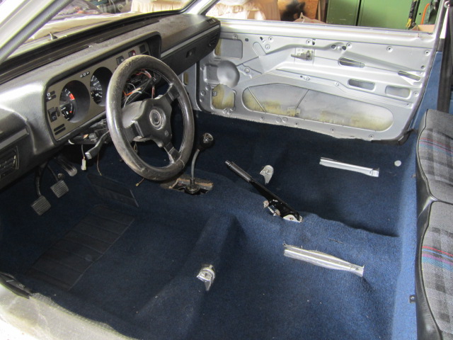

Dann noch die Bodendämmung eingebaut und den Teppich reingelegt.
Also, mir gefällt diese Kombination innen Blau und außen Silber / Schwarz.
An dem Teppich muß ich nun noch ein paar kleinigkeiten ändern.
Nun gönne ich mir zur Freude der heilen Frontscheibe eine gute Flasche Rotwein vor dem brennenden Holzofen ( Mann ist das kalt geworden ).
Gruß Aki
