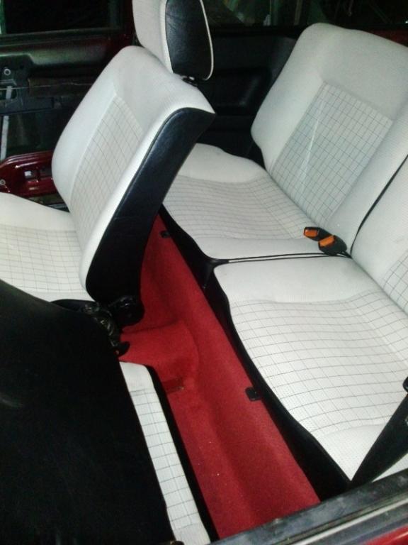

- 87er scala
- Beiträge: 928
- Wohnort: Wien

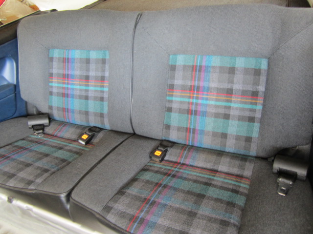

Vielleicht hilft dir das.
Is mein 2er mit Beckengurt.
Hab grad kein anderes Foto davon.
Mfg Philipp
Mfg Philipp

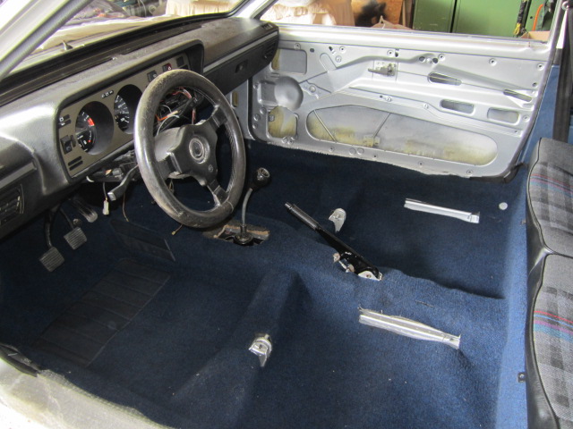

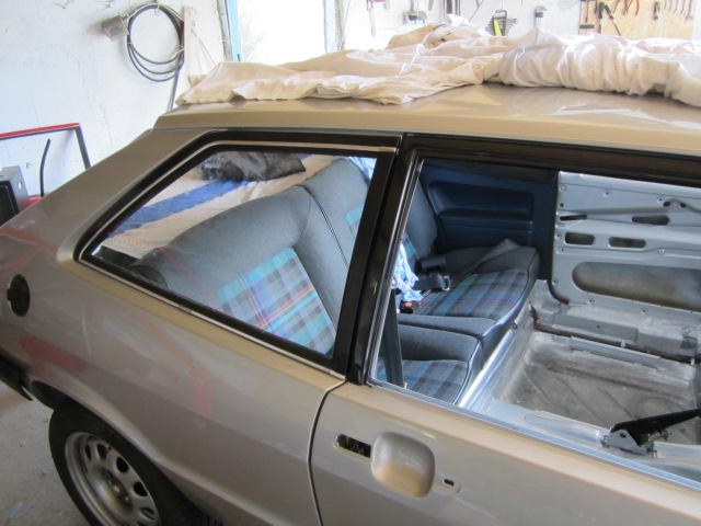

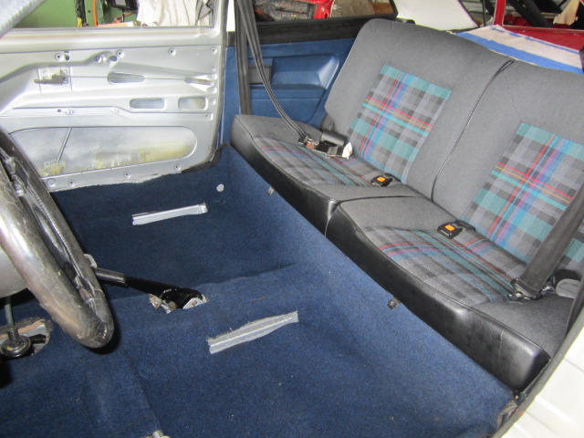

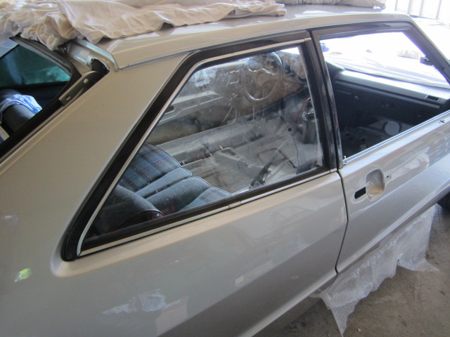

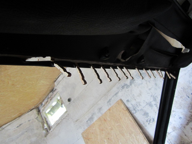

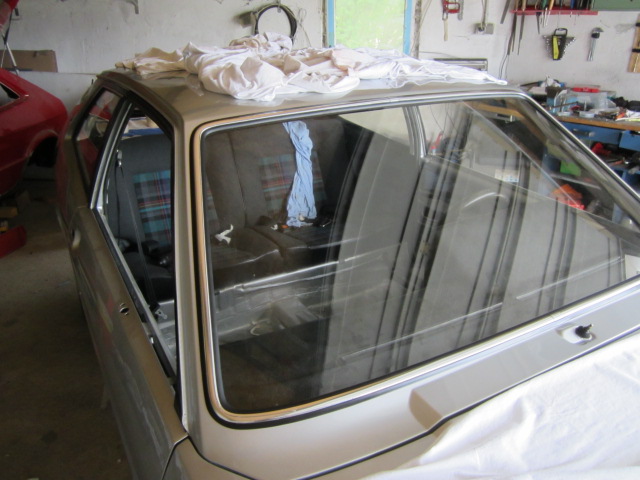

So, nun mal die Sicherheitsgurte mit warmen Wasser gewaschen und zum trocknen aufgehangen. Dann mal nach dem trocknen eingebaut. Dann noch die Seitenscheiben eingezogen sowie die Leisten angebracht. Die Seitenscheiben habe ich ein paar mal eingezogen und wieder raus gemacht, da die Cromleiste nicht bündig mit der Abdeckleiste war.
Dann habe ich mir mal die Scheiben etwas genauer angesehen.
Eigendlich wollte ich ja die Duro-Glas 1GB Scheiben einbauen, da diese einen Tick dungler sind als die von Deladur-1FBR.
Aber die Duro-Glas sind etwas ( minimal ) flacher Gewölbt als die anderen. Nun denke ich, das die alten Scheibengummis dies nicht mehr so wirklich an die Karosse ranziehen.
Mit den Deladur Scheiben ist es besser.
Nun werden die halt eingebaut und der andere Satz geht wieder auf den Speicher.
Suche nun noch für links die Dreiecksscheibe von Deladur-1FBR, da mir diese fehlt !!
Dann die Frontscheibe aus dem roten ausgebaut.
Früher habe ich die immer " mit den Füßen " rausgedrückt. Heute, da es die neu nicht mehr gibt habe ich mich für die Variante mit den Wäscheklammern entschieden.
Dies erschien mir die sicherste Art des Ausbaus. Danach sauber gemacht, die Blechkante am Auto mit etwas TimMax bestrichen und die Scheibe in der "Rohkarosse" wieder eingezogen.
Glück gehabt, sie ist Heile geblieben
Dann noch die Bodendämmung eingebaut und den Teppich reingelegt.
Also, mir gefällt diese Kombination innen Blau und außen Silber / Schwarz.
An dem Teppich muß ich nun noch ein paar kleinigkeiten ändern.
Nun gönne ich mir zur Freude der heilen Frontscheibe eine gute Flasche Rotwein vor dem brennenden Holzofen ( Mann ist das kalt geworden ).
Gruß Aki
