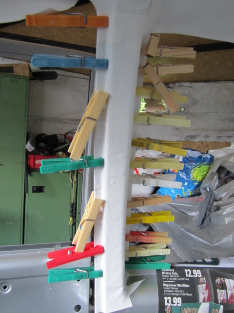

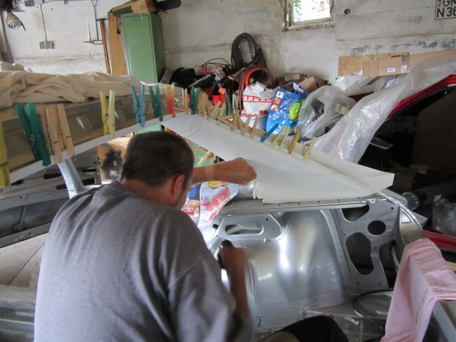

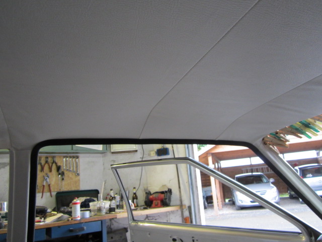

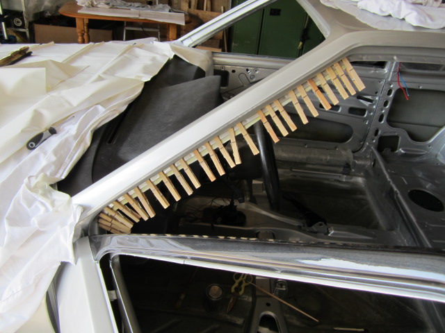

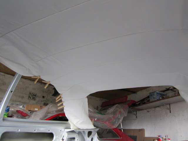

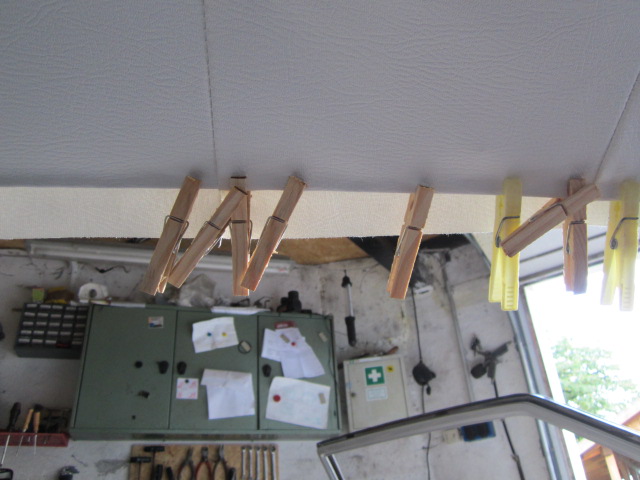

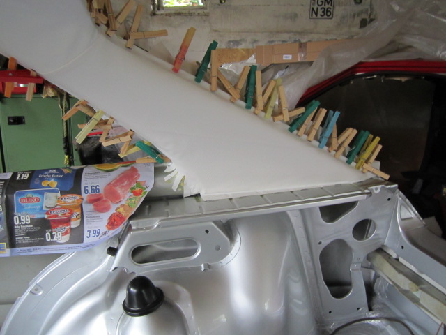

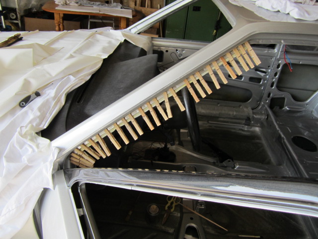

So, nun habe ich die lezten zwei Tage mal wieder etwas gebastelt.
Leider war ich mit der Bestellung des Fahrzeugshimmels wieder einmal so voreilig gewesen. Hatte nach dem erhalt vor Monaten nicht darüber nachgedacht, diesen aus dem Karton zu nehmen und ausgebreitet oder aufgerollt zu lagern.
Nun habe ich knickstellen / Falten im neuen Himmel.
Habe diesen nun im Auto mal vorgespannt um zu sehen ob diese sich wieder geben.
Oder was kann ich da machen ????????? Hat einer einen Tip ????

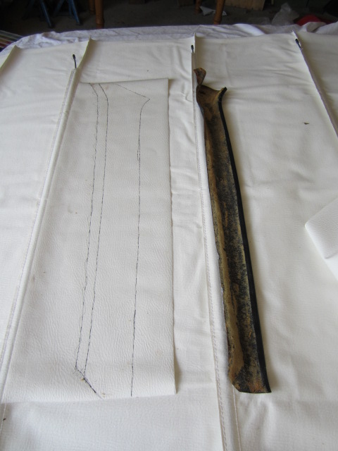

Da meine Frau die A und B- Säulen in weiß statt Original in schwarz haben möchte, hab ich die auch schon mal angefertigt und eingeklebt

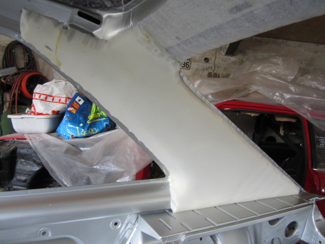

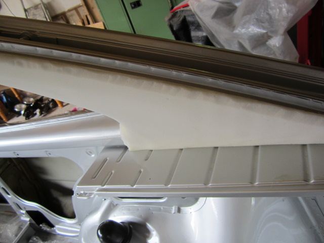

An der C-Säule wurde die Unterfütterung geschnibbelt und aufgeklebt.

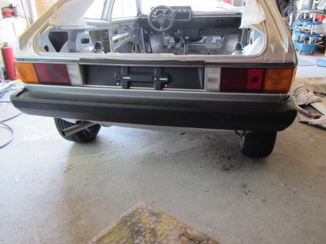

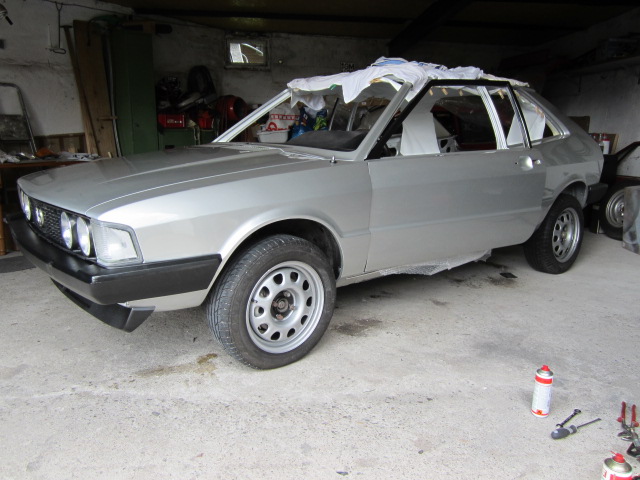

Und damit ich endlich mal ein Erfolgserlebniss habe die Rücklichter sowie Stoßstange verbaut.

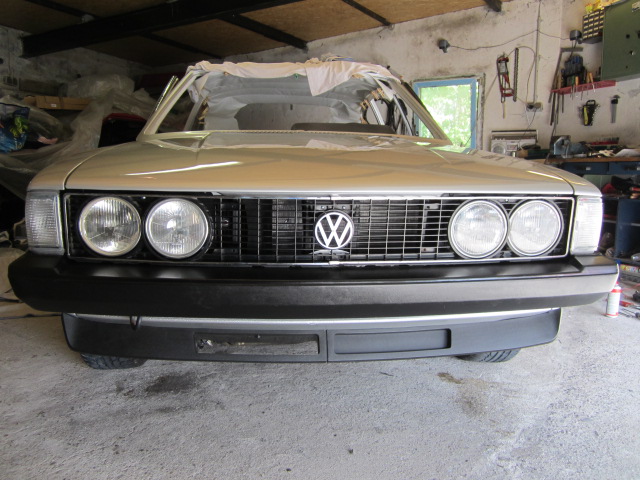

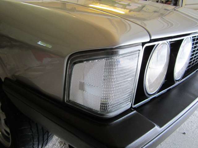

Vorne habe ich die Külerpappen sowie Lampen, Stoßstange und die aus CA Importierten weißen Blinker Montiert.
Nachdem dann noch der Originale GTI Spoiler dran geschraubt war, ergab es ein Bild, welches mir schon sehr gut gefällt.

Wenn das ein normaler Kunstlederhimmel ist kann man den mit einem Heißluft-Föhn VORSICHTIG warm machen, dann gehen die Falten raus. Habe für meinen SC II über Classic-Parts einen bestellt und dann beim Sattler einbauen lassen (Kosten: inklusive einsetzen aller Scheiben 120 €). Die haben das mit 2 Mann und dem Föhn gemacht. Zusätzlich solltest Du mit dem Kleber aufpassen, dieser muss temperaturbeständig sein und darf nicht durchschlagen. Manche Sattlereien verkaufen den auch direkt.
Lg Georg
Dr G60
Beiträge: 1203
Wohnort: Hünfeld
Beitrag von Dr G60 »
Zieh mal stramm und schau, ob die Knickstellen verschwinden. Zum Einbau, mit den Stangen einhängen, hast Du ja schon gemacht und dann vorne und hinten stramm ziehen und ankleben (starke Wäscheklammern oder Foldback Klammern aus dem Bürobedarf). Dann in den Türrahmen und hinteren Fenstern und zuletzt die C-Säule. Da zeigt es sich dann, wieder gut der Sattler war, den sonst gibt es da gerne Falten.
Gunther

Hallo Georg.
Habe extra eine Dose Himmelkleber mit dem Himmel beim Sattler bestellt.
Leider habe ich hier keinen Sattler zum ein kleben in der Nähe, sonst hätte ich das den machen lassen.
Das mit dem Föhn werde ich dann mal später ausprobieren.
Danke für den Ratschlag.
LG Aki

Hallo Gunther.
Werde deine Reihenfolge beachten.
Danke für den Tip.
LG Aki

Gude Aki - Urlaub schon wieder vorbei? Ich würde das wie Georg geschrieben hat,vorsichtig mit einem Heißluftfön erwärmen und in Form ziehen. Bei mir hab ich den Kleber beim Sattler dazubekommen. Er hat mir auch große Klammern geliehen. Viel Glück und Erfolg beim Himmel. Das andere sieht jetzt auch schon nach Rocco aus :prost: .
Gruss Torsten

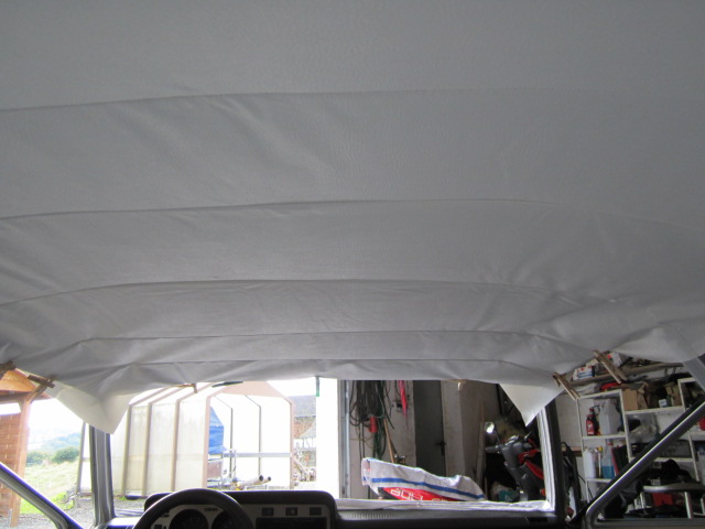

Mal was neues vom " Bauwerk ".
Habe mit meiner Frau versucht den Himmel einzubauen.Haben aber beide gemerkt, das es keine Aufgabe für uns ist.
Da zeigte es sich uns, weshalb die Sattler ihr Geld wert sind.
Da wir aber alles, bis auf die Lackierung, an diesem Scirocco ja selber machen wollen werden wir erstmal mit den paar Falten leben müssen.
Wenn alle Scheiben eingebaut sind, werden wir ja sehen wie es dann aussieht.

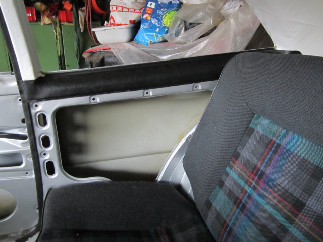

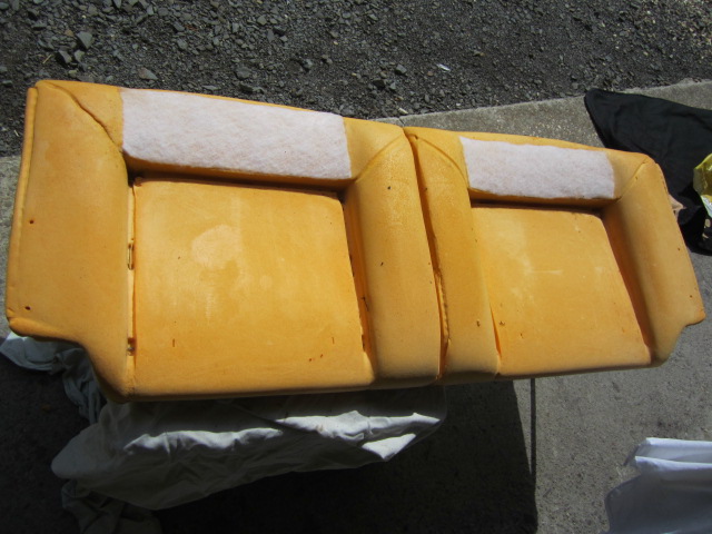

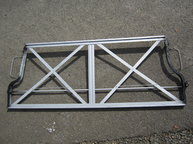

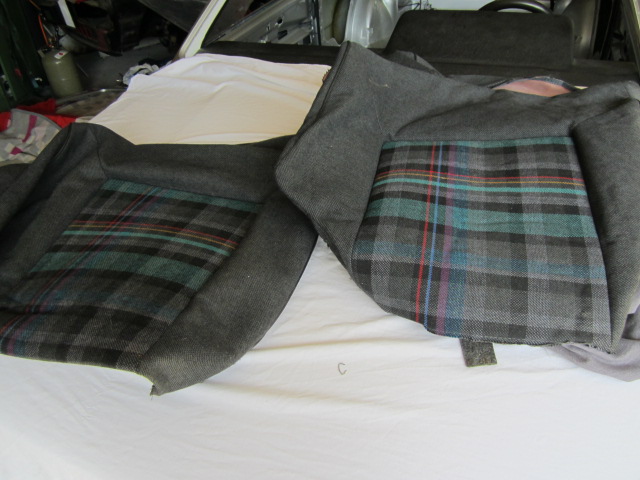

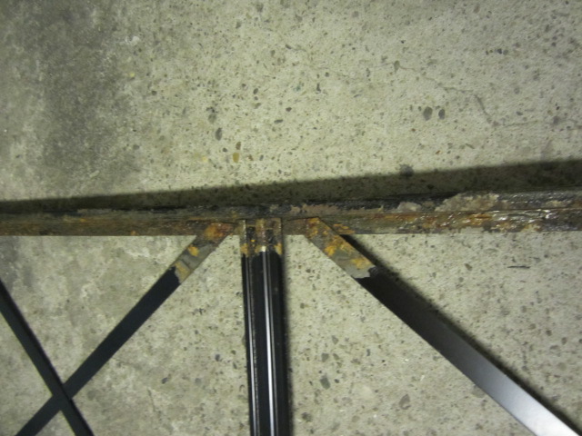

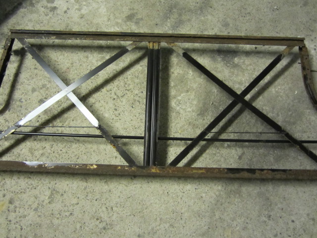

Nun habe ich noch von der Scirocco 1 Rückenlehne das Gestell gestrahlt und neu Lackiert.
Danach wurde die Rückenlehne vom zweier Scirocco abgezogen, mit neuem VW-Bezug versehen und der Rahmen mit dem Schaumstoff verklebt.

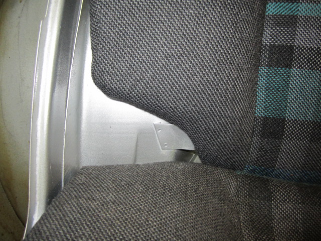

Somit ist nun die Rückenlehne wie es sich gehört umlegbar sowie aushän-bar und das alles mit / an den Originalen Aufhängungen.

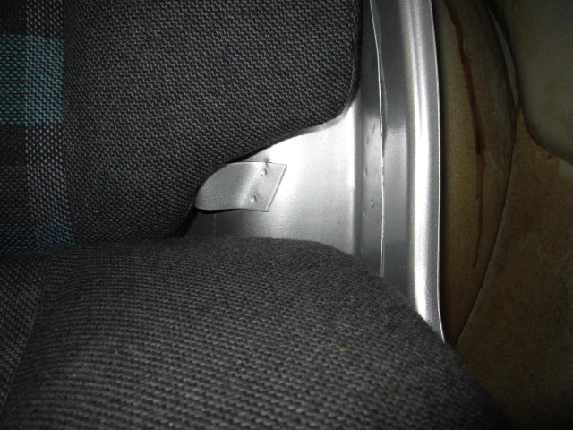

Nur mit den Ecken muß ich mir noch etwas Überlegen ? Da ist der Spalt etwas größer als es mit der einser Rückenlehne Original ist.
Werde diese Stelle noch mit schwarzen Kunstleder bekleben.
Wie ist das bei einem Scirocco zwei gelöst ???
Kann mir da mal einer ein paar Bilder senden ???
Ist es dort mit zb. Schaumstoff hinterlegt ?
Gruß Aki
