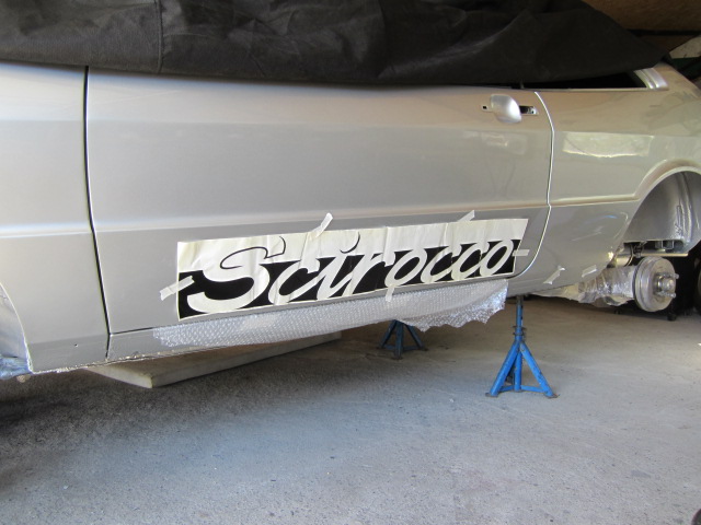

PS: Hatte aus Spaß mal den alten Schriftzug zur ansicht angeklebt. ( das was drum herum derzeit weiß ist, ist nach dem Aufbringen in Wagenfarbe) und recht / links geht der schwarze Balken bis zum Radhaus.
[ATTACH=CONFIG]77553[/ATTACH]
Der ist dann später auch in schwar Met.
Ich sagte ja früher schon mal, das er 80er Jahre Style wird. Mit ATS Cup Felge usw.
Gruß Aki

Verfasst: Mi 30. Jul 2014, 19:43
von Aki
Aki hat geschrieben:PS: Hatte aus Spaß mal den alten Schriftzug zur ansicht angeklebt. ( das was drum herum derzeit weiß ist, ist nach dem Aufbringen in Wagenfarbe) und recht / links geht der schwarze Balken bis zum Radhaus.
Gruß Aki
So Silke. Nun müßte der Anhang zu öffnen sein.
