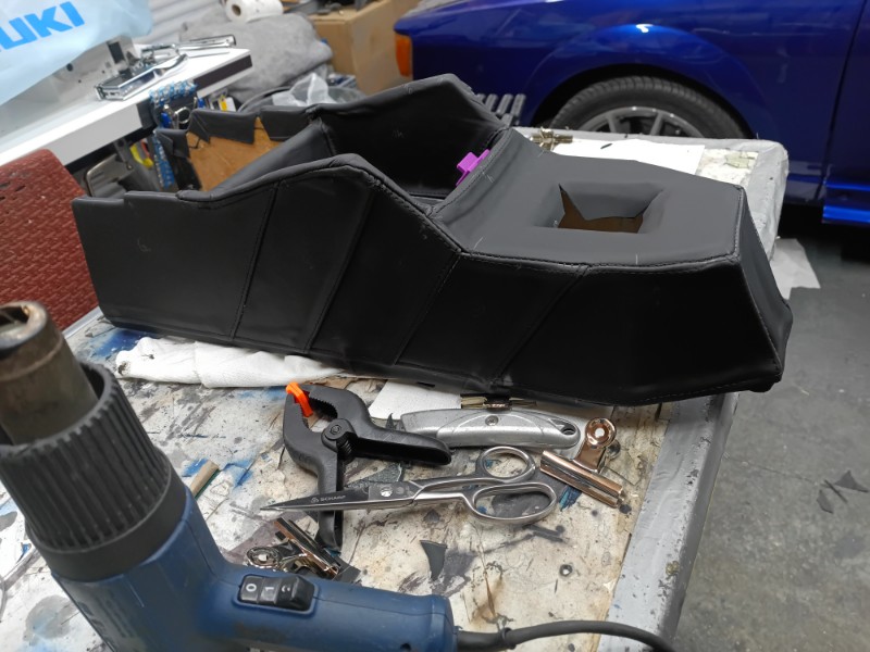

Hatte mal wieder etwas Zeit.
Leder ist jetzt drauf, naja, mal sehen wie es dann wirkt. Ist noch nicht der Endzustand.

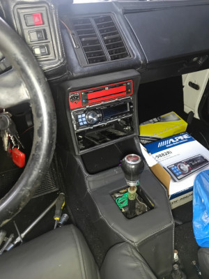

Anpassungsarbeiten und Probestecken
Die Blende bleibt natürlich nicht rot.

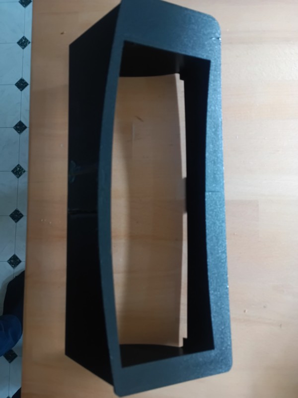

das dieses Jahr bei mir irgendwie überwiegend im Zeichen des Baus der CNC Fräse steht, habe ich am Rocco immer nur sporadisch weiter gemacht.
Zuletzt ein Rahmen fürs Radio auf dem 3D Drucker, gestern die Heckscheibe neu foliert und demnächst geht mit der Verspoilerung weiter, denke ich.

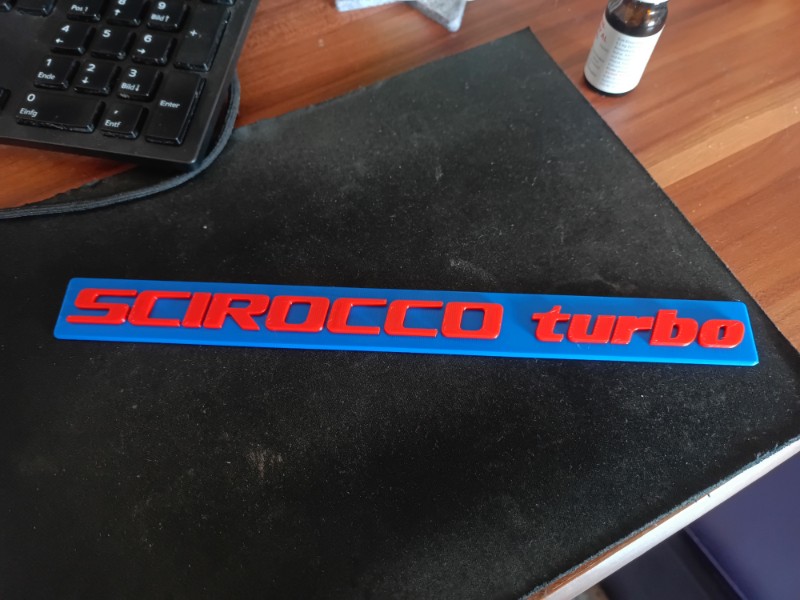

Aber, ich hatte gestern mal lange Weile und wollte mal was ausprobieren. Der neue Bambulab 3D Drucker kann ja schon einiges, u.a. Mehrfarbdruck.
Hier habe ich einfach mal eine Idee in PLA zum ausprobieren umgesetzt. Später würde ich das Ganze haltbar aus PETG oder ABS Drucken. Mal schauen. Was meint ihr? Die Farben sind jetzt nur so, weils gerade im Drucker war. Ich denke mir, die Grundplatte könnte schon schwarz sein und die Schrift vlt Chromfarben, Silber oder sowas und das Turbo dann aber trotzdem rot.
Was ich dabei extrem witzig finde... Der Mark_Two FONT, den ich hier genutzt habe, ist nicht nur der originale Font für den Scirocco, nein, offenbar auch für den 911 Turbo. Daher passt das witzigerweise extrem genau so zu dem, wie ichs mir dachte.
Der Schriftzug ist auf der Rückseite glatt. Mit Klemmnippeln kann ichs nur sehr aufwendig drucken, oder zweiteilig und man müsste dann die Platten verkleben. Fall jemand bedarf an sowas haben sollte, und ich weis, dass dieser Thread oft geklickt wird, einfach mal melden. Gegen einen geringen Unkostenbeitrag würde ich euch auch sowas drucken, zunächst vermutlich aus PETG.

Ich beschäftige mich nicht sehr intensiv mit der 3D Druck-Geschichte, aber mich interessiert es wie es mit der Langlebigkeit der gedruckten Stücke aussieht? Höhere Temperaturen verträgt der Kunststoff ja nicht oder ist dieses Problem mitlerweile gelöst?
Ansonsten immer noch ein tolles Projekt und freue mich darauf den Rocco mal Live vollsabbern zu können... :grins:
:bier: & :wink:
Beiträge: 12670
Wohnort: Braunschweig
Re: Stephans kleine Bastelstunde
Beitrag von Stephan »
Moin Claas.
Je nach Material hast Du natürlich Unterschiede. Ich habe das ganze nochmal in Abs gedruckt. Damit ist die Haltbarkeit unproblematisch

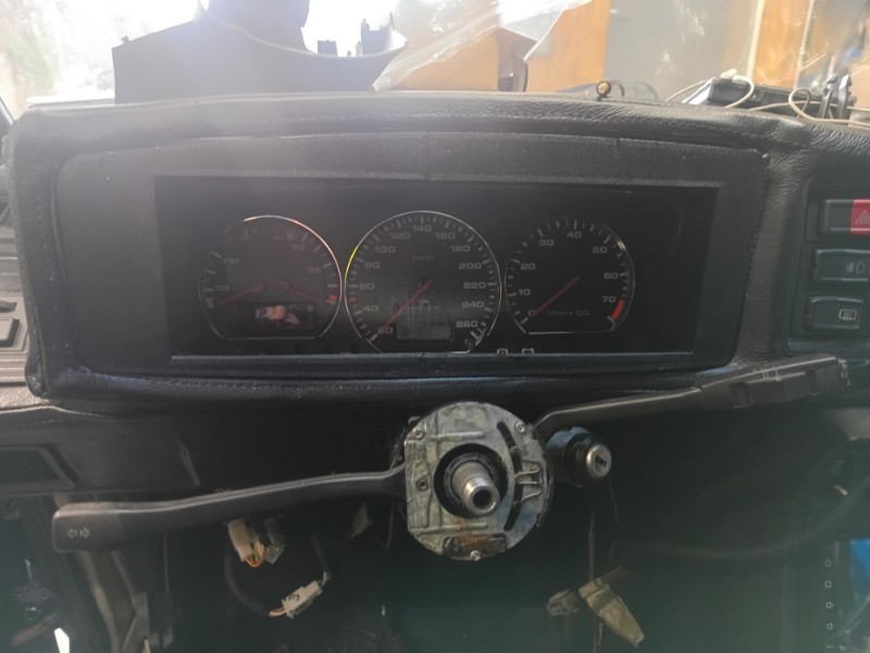

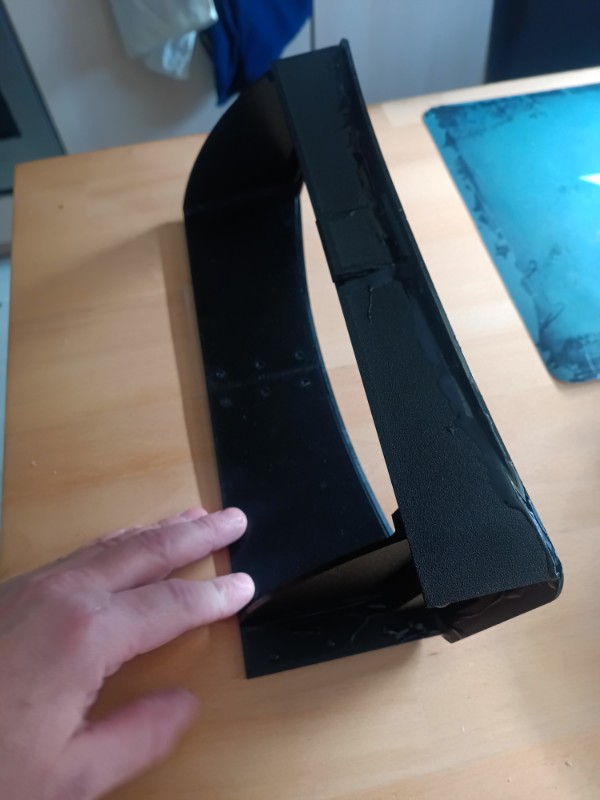

Bin mit dem Tacho weiter gekommen, hab da mal ein wenig gepfriemelt und das ganze dann in CAD nachkontruiert, dann aus Petg gedruckt und mit EP Kleber verklebt. Sehr selbst.
Im Foto sieht allerdings der Sichtausschnitt irgendwie klein aus. In echt ist er oben und unten ein bisschen flacher als der Tacho, in der Breite kaum schmaler. Durchs Lenkrad ist alles gut sichtbar.
Hab's erstmal nur eingesetzt, befestigt ist's noch nicht endgültig.
Der Drucker hat natürlich nur ne begrenzte Größe, dadurch musste ich es mehrteilig drucken und dann eben verkleben.
Ich hatte überlegt, links noch nen Schalter rein zu setzen, aber das lasse ich wohl sein, weil ich dahinter nen 4 Kant als Klebekante drinnen hab. Passt sich schlecht.

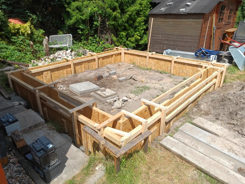

Leider verzögert sich alles wieder ein bisschen weiter. Für die Moppeds und die CNC muss mehr Platz her. Ergo wird ein neuer Raum gebaut. Das frisst leider etwas viel Zeit. Naja, Platz hab ich derzeit eh sehr wenig. Daher macht das nix.
