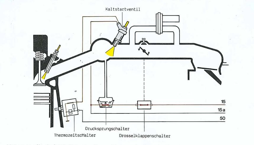

VW schreibt dazu (entnommen aus dem SSP 62):
Zur Verbesserung des Fahrverhaltens bei noch kaltem Motor wird während des Beschleunigens für einen kurzen Moment zusätzlicher Kraftstoff über das Kaltstartventil eingespritzt. Der Einspritzimpuls wird bestimmt durch die Schließzeit des Drucksprungschalters. Der Drosselklappenschalter ist erforderlich, damit kein zusätzlicher Kraftstoff während der Schubphase aufgrund von Saogrohrdruckschwankungen eingespritzt wird.
Nur wenn alle 3 Schalter, Drosselklappenschalter, Drucksprungschalter und Thermozeitschalter geschlossen sind ist die Beschleunigungsanreicherung in Funktion.
Das ganze war lt. Reparaturleitfaden eine Nachrüstlösung bestehend aus: Drosselklappenschalter, Drucksprungschalter und Leitungssatz.

Dann wohl eher verdreckt. Drosselklappe kommst doch super dran. Eine Schelle lösen und schon schaust auf die Klappen.
Btw @ Nordroccos Beitrag. Damit wird der Volllastschalter sein und ingesamt eine sehr seltene Kombination. Wer latscht schon bei kaltem Motor voll drauf?!
Der Thermozeitschalter wird durch zwei Größen ausgeschaltet -und damit auch das KSV- , Wassertemperatur und/oder elektrischen Strom über Zeit wie ein Bi Metallrelais.
Ich würde eine der Komponenten als Fehler ausschließen.

Der Drosselklappenschalter ist erforderlich, damit kein zusätzlicher Kraftstoff während der Schubphase aufgrund von Saogrohrdruckschwankungen eingespritzt wird.christian_scirocco2 hat geschrieben: Btw @ Nordroccos Beitrag. Damit wird der Volllastschalter sein und ingesamt eine sehr seltene Kombination. Wer latscht schon bei kaltem Motor voll drauf?!
