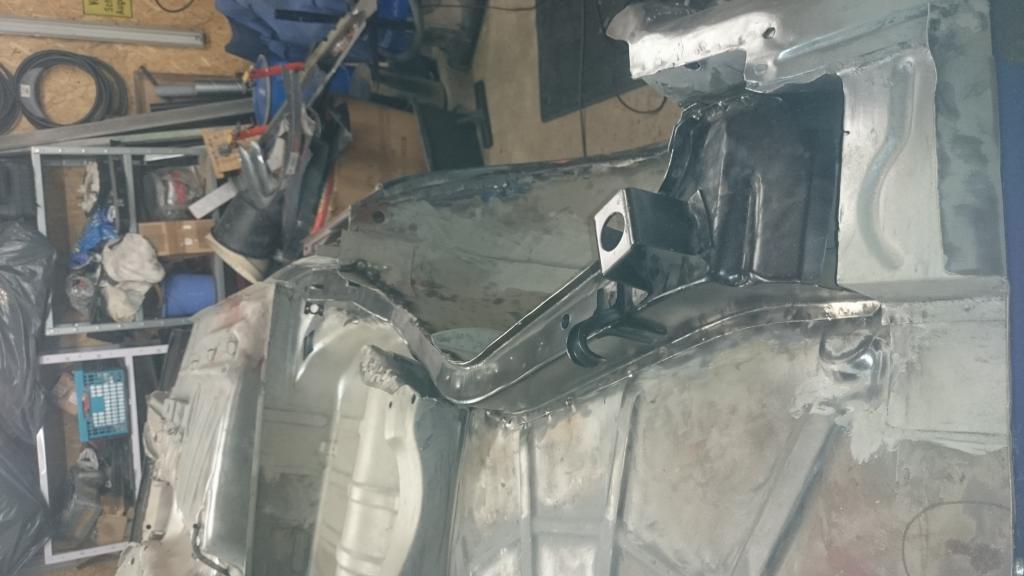

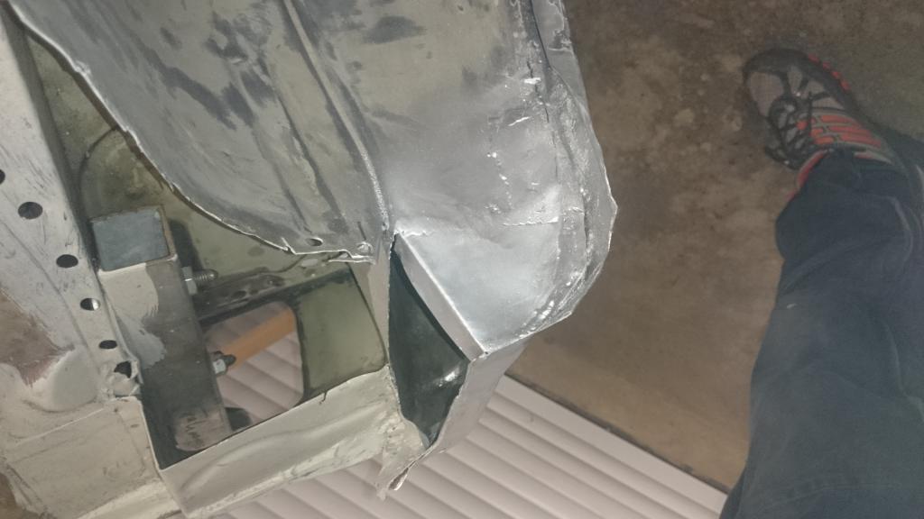

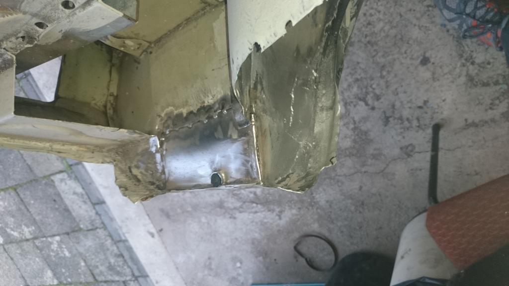

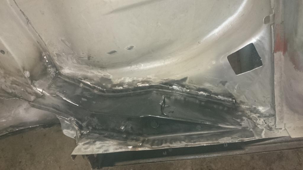

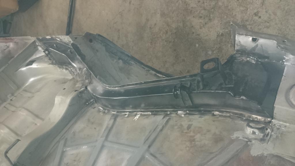

Ein paar neue Bilder:

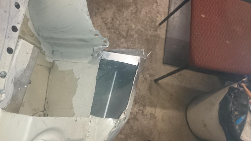

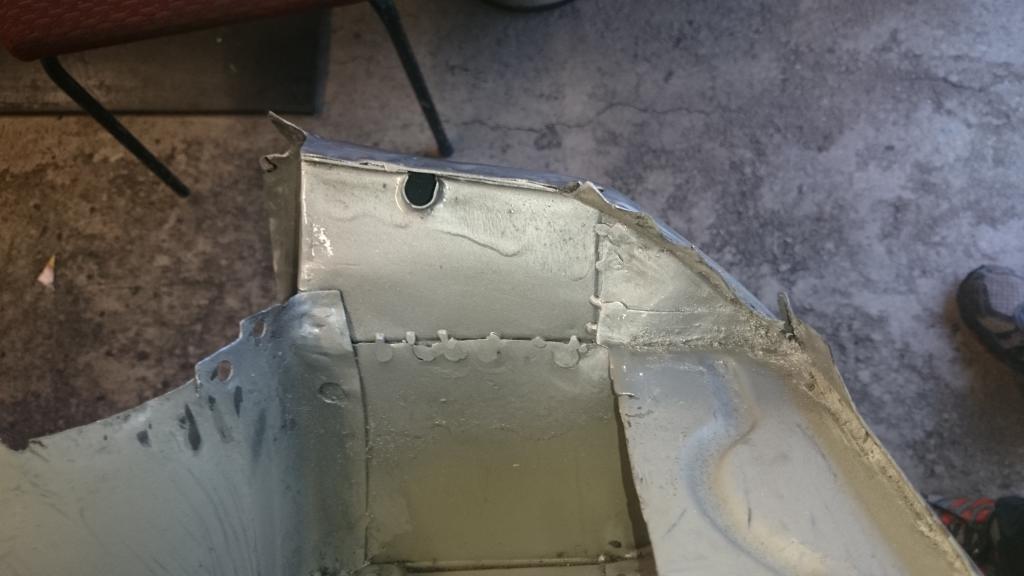

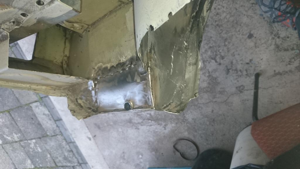

Hier sieht man den Innenaufbau der neuen Endspitze. Ich hatte es bislang nicht gezeigt, glaub ich. Das Innenteil mit dem Wasserdurchlass ist übrigens auch durchgepunktet und dann am inneren Rand nochmal angepunktet. Im Grunde nur, damit das Blech anliegt. Drumherum zuschweißen wollte ich es nicht, damit beim Fluten mit Hohlraumschutz alles gut durchtränkt werden kann.

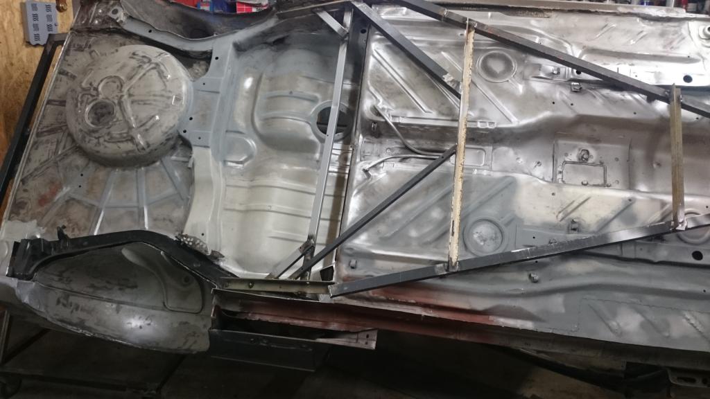

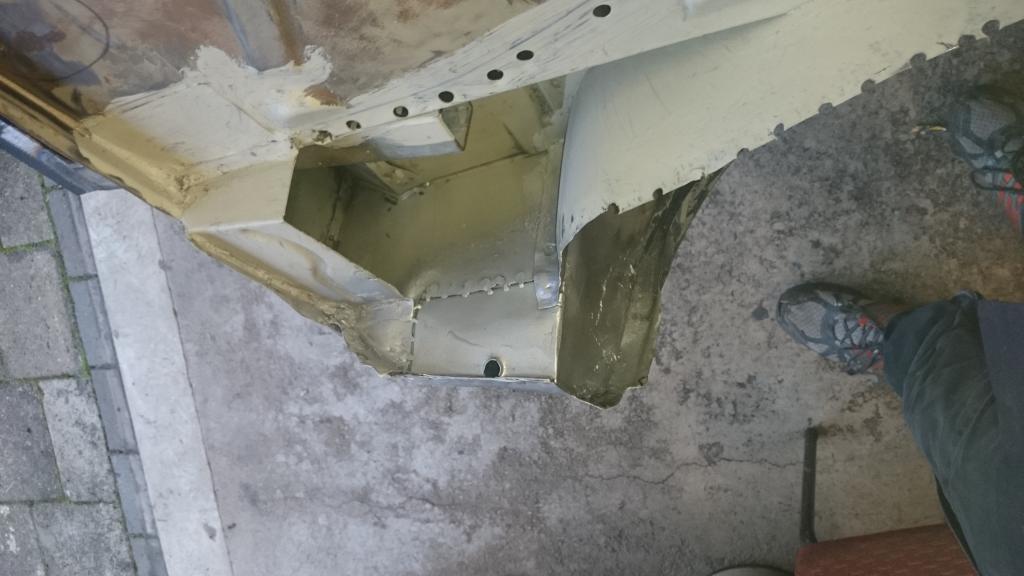

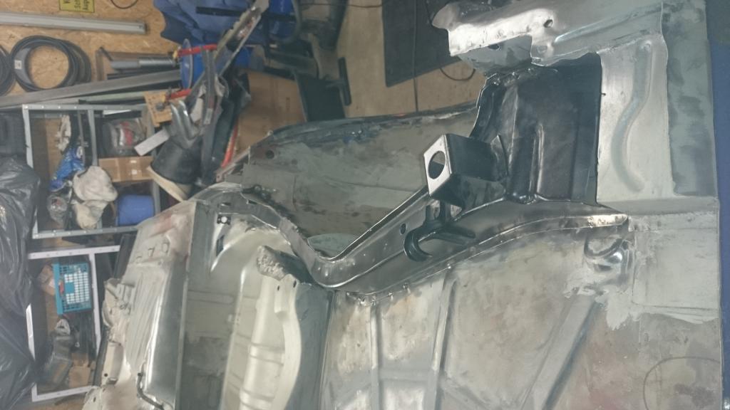

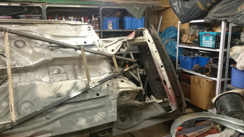

Hier sieht man das Einsetzen des neuen Hinterachsträgers auf der Fahrerseite. Das Unterzuggestell hatte ich mir eben zu diesem Zweck vor einer Weile angefertigt. Auf der ersten Bildern sieht man es glaube ich auch ein wenig. Es dient im Grunde nur als Platzhalter für die Position der Achsverschraubung und im Zweifel bei Operationen am Innenschweller als Stützstrebe. Ob das dafür dann auch reichen würde weis ich noch nicht, glaube ich würde trotzdem noch ein Kreuz in die Türöffnung schweißen.

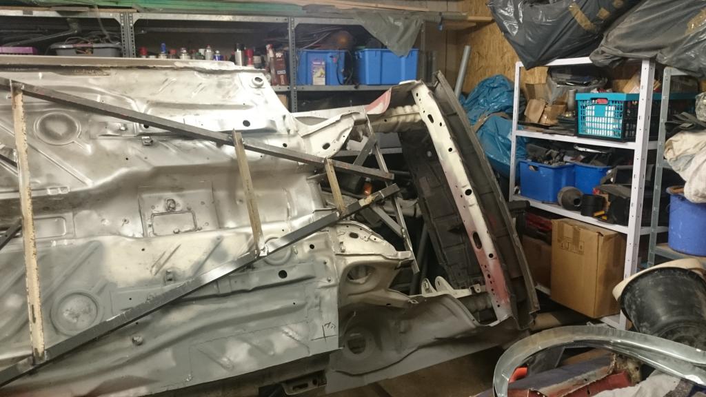

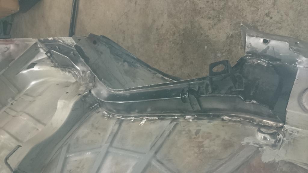

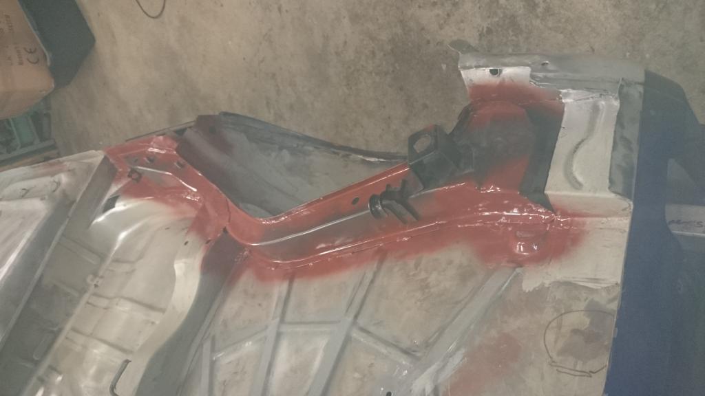

Den Hinterachsträger habe ich vom Innenraum her durchgepunktet. Allerdings soll ja alles etwas Steifer werden, was im Vorderwagen ja schon zum Nachschweißen an vielen Stellen geführt hatte. Hier habe ich daher im Hinterachsbereich das Selbe gemacht und zusätzlich noch ein paar Nähte entlang des Trägers gesetzt. Die rote Rostschutzfarbe dient auch hier nur als vorübergehende Rostschutzmaßnahme. Später kommt EP Zinkphosphatfarbe. Apropo, ich habe mich entschieden, dass ich die Bleche am Heckanschluß selbst dengele. Das sind ja nur ein paar ganz einfache Winkelbleche. Die Summen, die Klassikparts dafür nimmt sind im Grunde eine Unverschämtheit für einfach Blechformteile. Ich halte euch auf dem Laufenden.

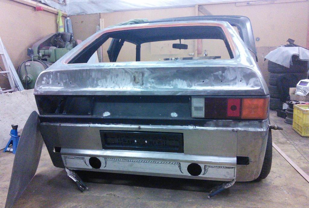

Der Plan sieht wahrscheinlich eine "4 Endrohr" Anlage vor. Sowas wollte ich schon immer unterm Rocco haben. Also vlt vom TT oder aus dem TT Zubehörmarkt.
Ob das so kommt und wie das dann genau wird - mal sehen. Lass Dich überraschen. Fakt ist - eine H-Zulassung wird mein Auto niemals bekommen

Hier ein kleiner Auszug von meiner Variante..
Weiterhin gutes Gelingen!
