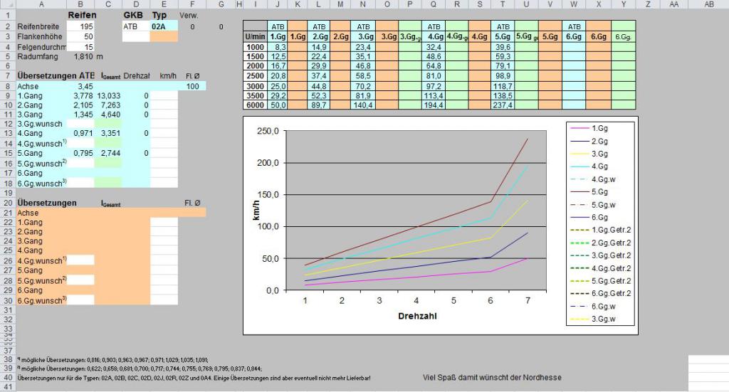

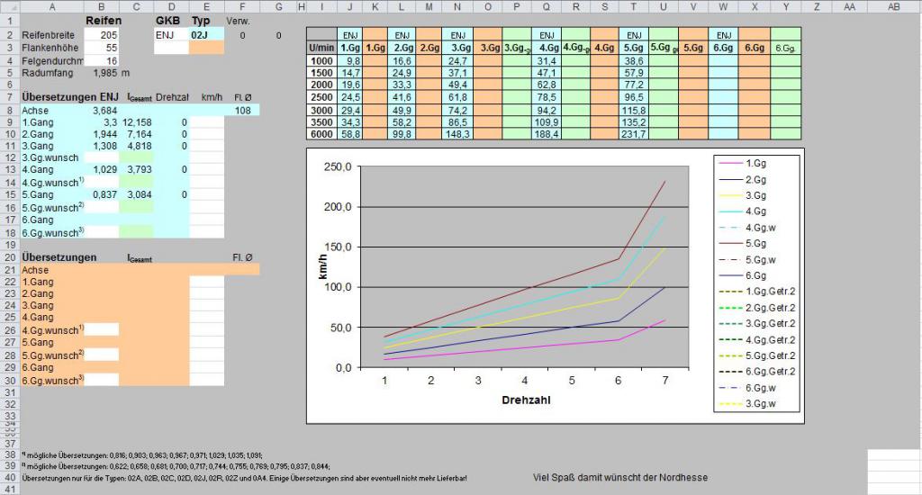

Hey Stephan,
was´n heute mit dir los? ^^
Das ENJ ist kürzer als das ATB :-P
Hier mal die Bilder dazu^^

Ja, nach der Tabelle ja. Ich hatte im Netz die oben genannten Zahlen gefunden. Da wäre dann der Achsantrieb nicht mit 3,667 sondern mit 3,158 übersetzt. Dadurch wäre es insgesamt länger.
Wenn dem nicht so ist, sondern Deine Daten korrekt sind, dann ist es zu kurz, keine Frage.

AW: 1,8 8v Turboumbau, wie würdet Ihr Vorgehen?
Joa,
ENJ ist aber vom Achsantrieb wie du eben geschrieben hast ~ 3,68 da bin ich mir relativ sicher.
Eben deswegen habe ich ja auch das ATB drinnen, weil es von der Übersetzung mit 195/50R15 ziemlich genau der ENJ-Übersetzung mit 205/55R16 vom A3 entspricht

Jupp, dann hast Du natürlich absolut recht. Dann isses zu kurz und meine Zahl oben aus dem Netz schlicht falsch.
