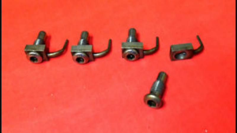

87er scala
Beiträge: 928
Wohnort: Wien
Beitrag von 87er scala »
Die hier?
Hab ich nämlich auch schon probiert.
Passen ebenfalls nicht
