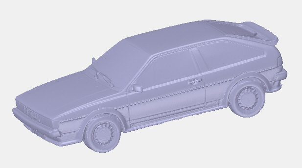

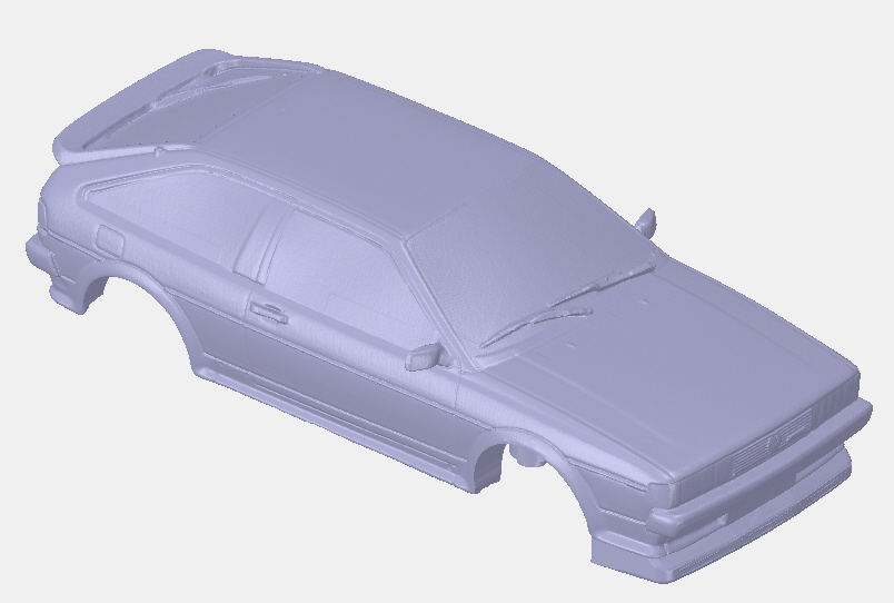

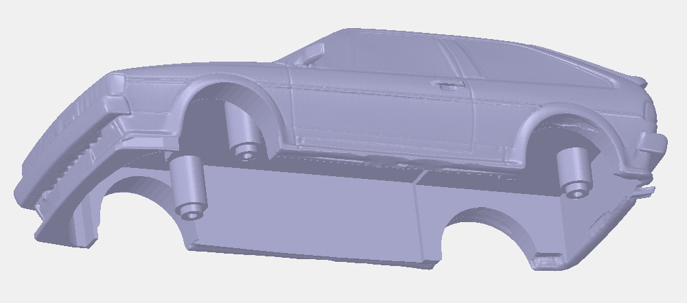

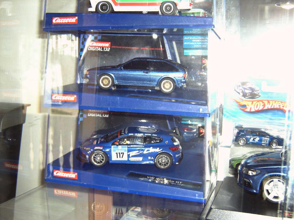

AW: Gibt es ein Modellbausatz vom Scirocco 2 in 1:24 oder 1:32
Danke!
Serienfertigung von mir leider nicht (ob da VW nicht etwas dagegen hat?).
Aber der User Rally-Rocco hat sowas vor.
Der Aufwand war schon immens, hat aber auch Spaß gemacht.
Der Scan dauerte insgesamt ca. 10 Stunden, Bearbeitung mit 3-D Programm ca. 2 Stunden. Druck pro Modell ca. 8-9 Std. (haben mehrere mit unterschiedlicher Qualität gedruckt), und dann noch die Feinarbeit am gedruckten Modell, das leider von der Oberfläche nicht so toll war.
Deshalb war Schleifen, Spachteln, Grundieren usw. angesagt.
Hab das an so einem "kleinen" Auto noch nicht gemacht. Bin aber recht zufrieden mit dem Ergebnis.
Kann aber mit den Modellen von Carrera usw. nicht mithalten.
P.S. Vielleicht machen wir das noch mit dem Corrado, den es auch nicht von Carrera gibt.

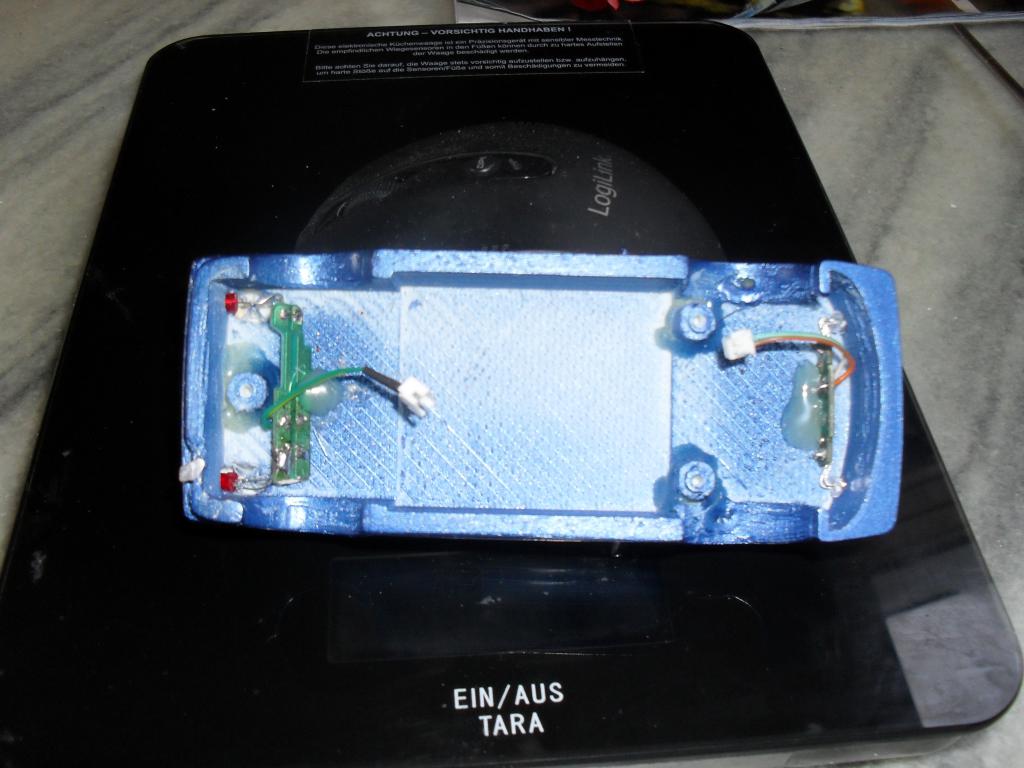

@ Scirocab,
was wiegt denn Deine Karo?
33 g mit Licht
