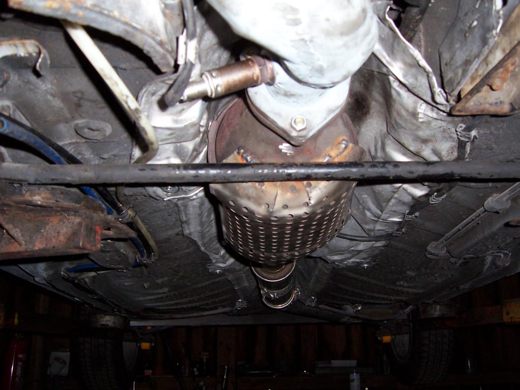

Ich hab da noch ein Bild für dich:
Der Dateianhang 100_0269.jpg existiert nicht mehr.
Das ist der KAT des ABA-Motors, den ich in meinen Golf 1 GTI eingebaut habe. Du siehst auf dem Bild zwei Lambdasonden ("hinten", ganz rechts im Bild, nur das abgehende Kabel) und im linken Bereich das Hosenrohr, was ich selbst "zusammenschweißen" mußte, da es nichts gab und gibt: Hält aber schon länger als erwartet (ich hätt darauf keine 2 Jahre verwettet!).
Die "Serien-Stangenschaltung" wurde beibelassen.
Man mag es schon auf dem Bild erahnen: Der KAT ist wirklich ein '"Ungetüm" und er ist einfach richtig groß! Deshalb mag ich nicht deiner Meinung konform gehen, daß ein "Golf 2 KAT" zu groß ist, da der im Bild meines GTI zu sehende KAT bestimmt mehrere Zentimeter im Durchmesser voluminiöser ist!
Gruss.
Schlenki

mhhh da habt ihr ganzschoön am hosenrohr brutzeln müssen oder? wieso 2 lamdas???

Schlenki hat geschrieben:mhhh da habt ihr ganzschoön am hosenrohr brutzeln müssen oder? wieso 2 lamdas???
Schonmal was von OBD und Readnesscode gehört?

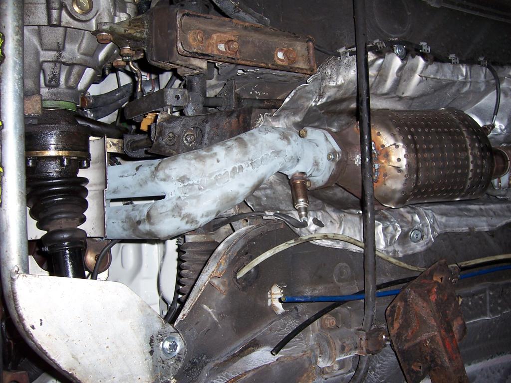

scirocco1979 hat geschrieben: Deshalb mag ich nicht deiner Meinung konform gehen, daß ein "Golf 2 KAT" zu groß ist, da der im Bild meines GTI zu sehende KAT bestimmt mehrere Zentimeter im Durchmesser voluminiöser ist!
Hmm, sieht wirklich passend aus. Naja, müsste der TE mal dran halten. Wenn es taugt, dann los, kann er sich die Braterei sparen, die Muttern ohne Verzug fest zu bekommen, ist ja auch nicht so leicht. Den welchen ich mal in der Hand hatte, war ein riessen Ding, ABER, wenn ich so drüber nachdenke, könnte der auch vom Passat gewesen sein. Die Erinnerung lässt nach. ;-) Und warum soll man immer gegenteiliger Meinung sein ? Sicher hat man mal verschiedene Ansichten, aber man ist doch nicht per se auf Konfrontation aus. ;-)
TE: Das Hosenrohr würde ich, wie Schnitzel sagte, kürzen und den Kat einsetzen, das er dort zu liegen kommt, wo er Serie auch sässe, schon weil dort der Platz am Unterboden dafür ist und auch der Hitzeschutz dafür verbaut ist. Eine beheizte Lambda kostet was um 100 €, wenn sie FZG-spezifisch ist. Der 53B braucht eine 3-Draht-Sonde und hier ist Gockel dein Freund. ;-)

der KAT ist wirklich ein "Ungetüm" und passt in den Tunnel. Hier noch ein weiteres Bild, wo du dessen Abmessungen besser sehen kannst - insbesondere des Durchmessers:

so mal nachgeschaut...auto stand umme ecke inner wintergarage...
Hsbe die Lambda natürlich vorm Kat eingebrutzelt.
Hatte es nicht mehr ganz im Koppe :-)
