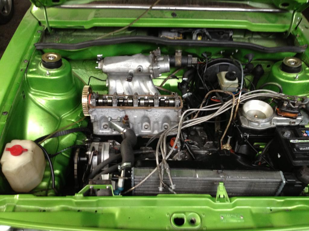

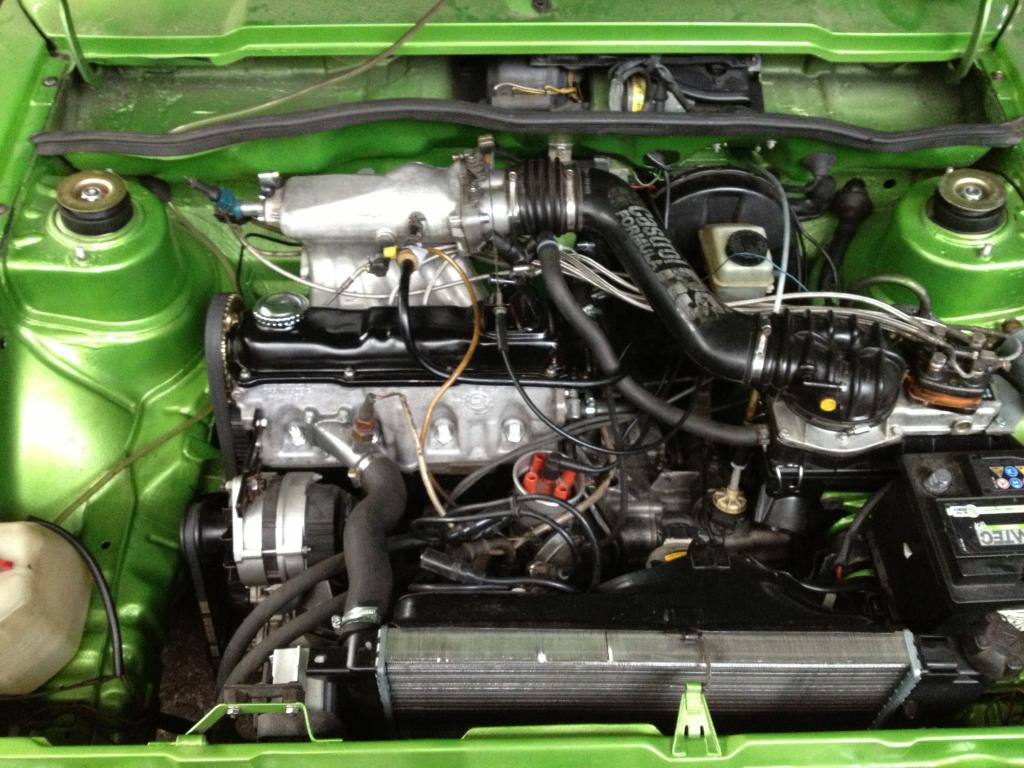

Ja, es gibt Neuigkeiten :)
Heute hab ich mir die Zeit genommen und den ganzen Tag am Scirocco verbracht.
Neuen Kopf drauf gesetzt, alle Anbauteile nochmal kontrolliert und draufgesetzt und letztendlich lief er auch, der gute 1.6er !
Die Probefahrt auf dem Gelände endete allerdings nach der Hälfte... Sprit alle ;) Das Probleme mit der Gasannahme scheint sich erledigt zu haben. Allerdings muss ich ihn jetzt nochmal komplett neu einstellen. Richtig rund läuft er nämlich noch nicht. Noch dazu leckt der Mengenteiler nach wie vor. Den werd ich nochmal zerlegen müssen und Ober-/Unterteil planschleifen und neu montieren. Ansonsten ist irgendwo ein Masseproblem versteckt. Bei jedem Huckel setzt die komplette Beleuchtung aus ;)
Nächstes Wochenende werd ich die Probleme mal in Angriff nehmen, außerdem putzen und bei schönem Wetter einen Satz Kurzzeitkennzeichen holen...
Anbei zwei Bilder vom heutigen Tag...
