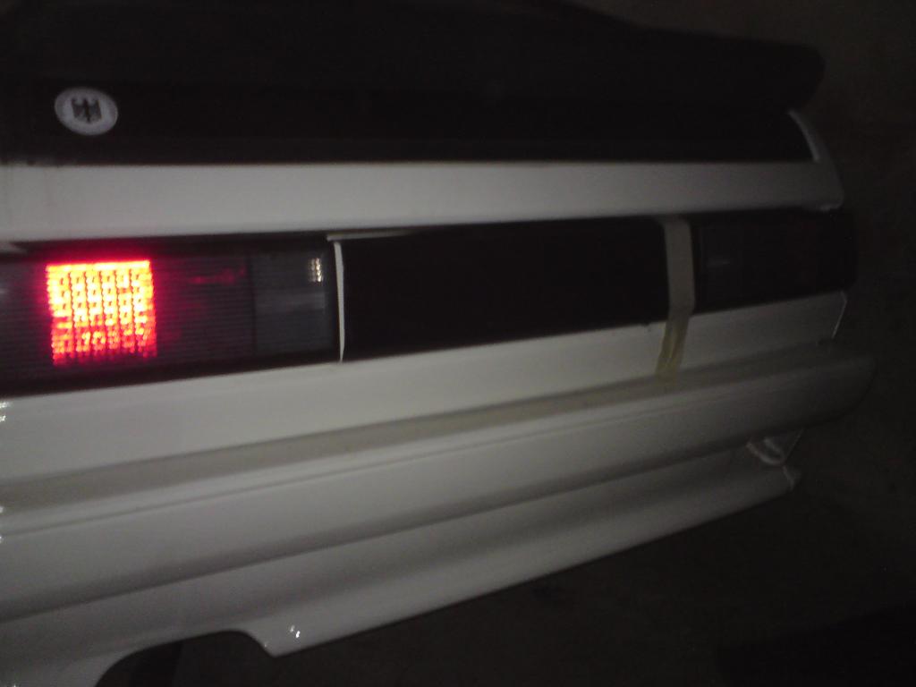

So, nachdem ich heuer schon das ganze Jahr auf der Suche nach ner KAMEI-Heckblende war und keine gefunden hab, hab ich auch die Heckklappe dementsprechend nur ein wenig verändert. Joa, war für die Katz!
Hab mittlerweile eine ergattern können. Werd dann halt "übergangshalber" die Kennzeichenbeleuchtungen in der Heckklappe nur abstecken und dann evtl. nächstes Jahr irwann die Heckklappe nochmals gravierend verändern, u. a. die Leuchtenausschnitte zuschweißen.
Die Blende werd ich wohl schwarz lackieren und mir passend dazu noch nen Satz Rückleuchten auch noch mit schwarzen Streifen machen. Wie ihr seht, ist die mit nem Klebeband fixiert. Ich wollt die Blende festschrauben und musste feststellen, dass das Bohrbild der Blende net zum Heckblech passt.
Außerdem stand die Blende ein gutes Stück von der rechten Rückleuchte ab, wobei sie aber links schön bündig war. Also hab ich mir die Arbeit gemacht und den rechten Halter rausgetrennt und neu verklebt. Jetzt passt´s!

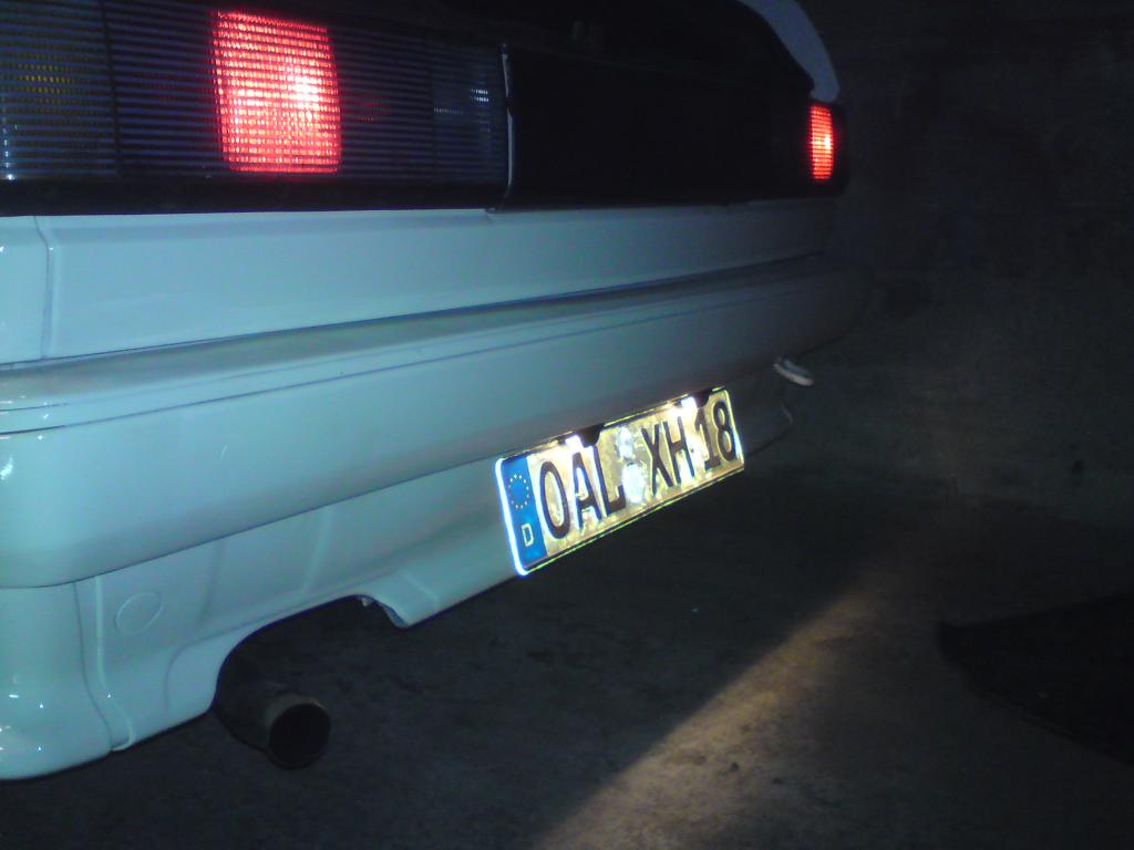

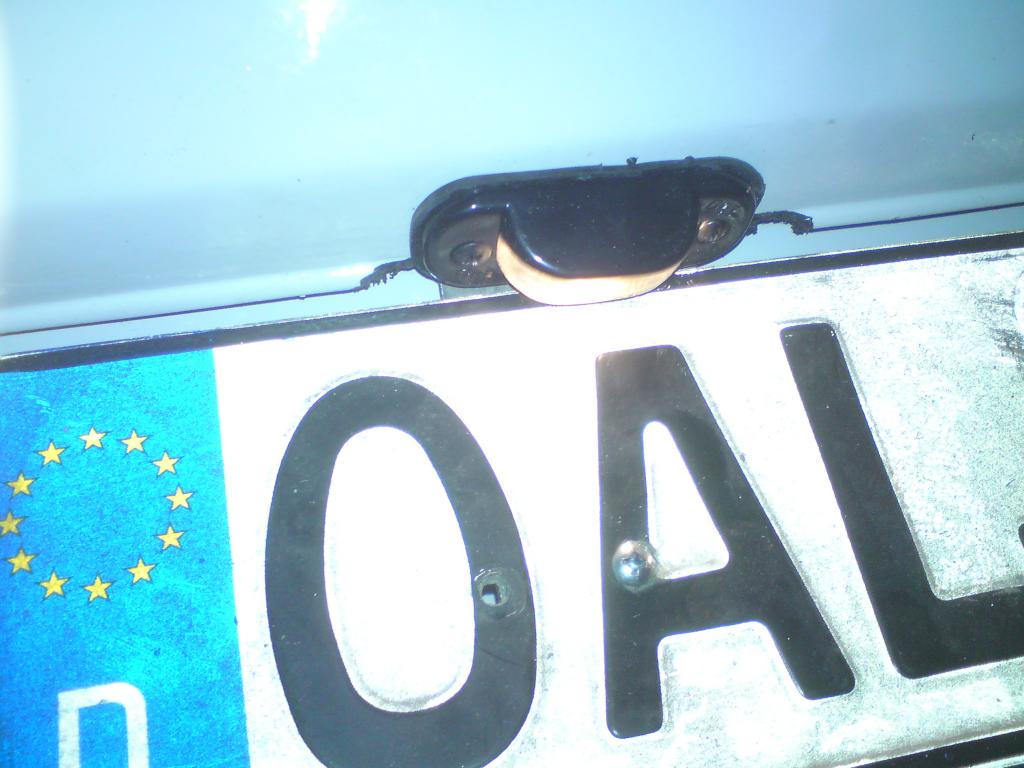

Ging wieda ein bisschen weiter. Hab mich um das hintere Kennzeichen gekümmert. Nachdem ich´s ja wegen der Heckblende nicht mehr oben befestigen kann, wanderte es unter die Stoßstange. Hab mir bei AUDI 2 neue Kennzeichenbeleuchtungen für´n 80er B3 geholt, die ja bekanntermaßen innen Scirocco passen, aber ne Gummitülle über den Leuchtensockel haben. Mit 20.47,-€ ne günstige Investition.
Ich hab dann in die Stossstange ne passende Aussparrung ins Plastik geschnitten und zur Befestigung 2 Löcher gebohrt, über die ich dann Blechmuttern gesteckt hab. Nur im Plastik hätten die Schrauben net lang gehalten. Für das Nummernschild selber hab ich ganz einfach 2 Blechstreifen an den Stossstangenträger geschraub, fertig. Für die Stromversorgung hab ich einfach nen Heckklappenkabelbaum hergenommen und einfach angesteckt und den Masseschuh noch auf den Stossstangenträger mit drauf verschraubt und siehe da! Licht is da!
Denk, dass ich evtl. mir morgen oder übermorgen Zeit nehm und die Halter für´s vordere Kennzeichen anfertige. Ansonsten bin ich grad mit Teilebeschaffung beschäftig. Das geht noch in die Tausende.

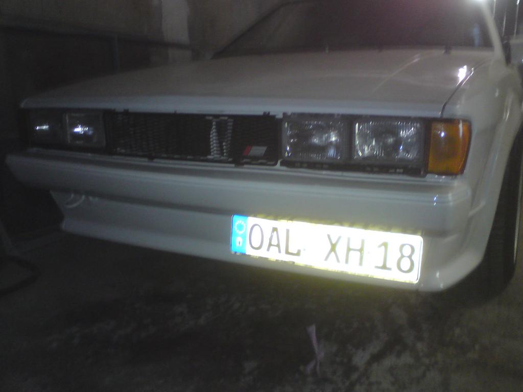

Heute hab ich dann noch mein vorderes Kennzeichen an der Stossstange befestigt und nen KAMEI Wabengrill verbaut. An dieser Stelle
an addl, der den mir verkauft hat.
