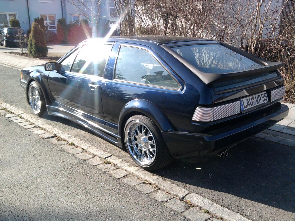

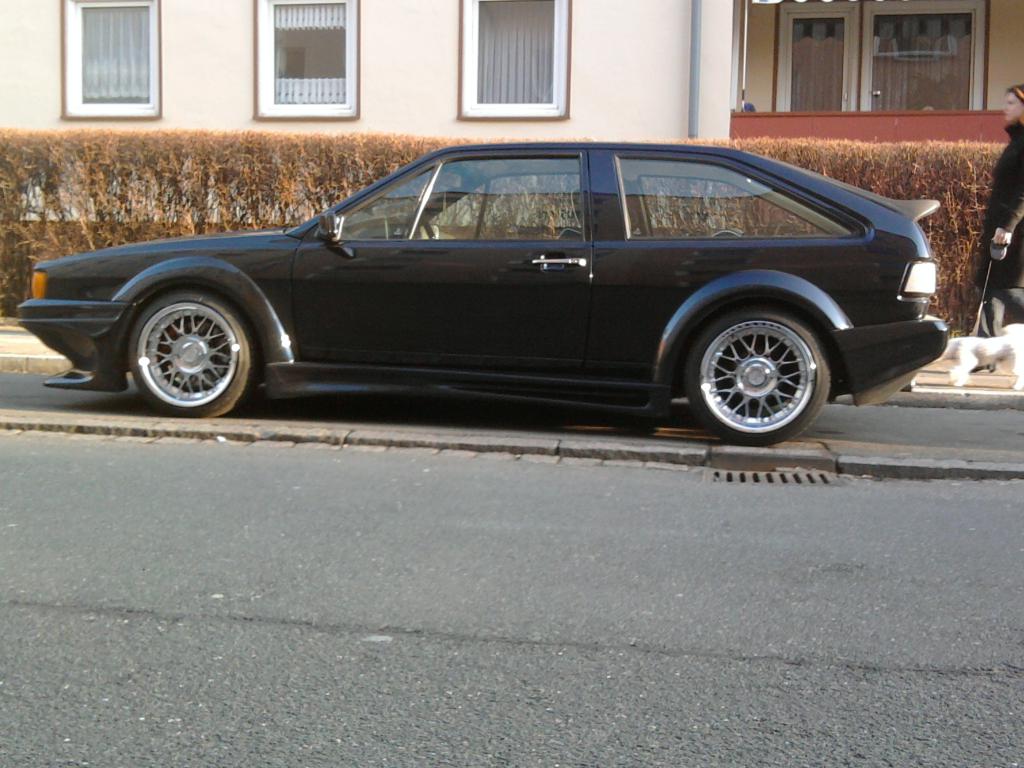

und hier mal wieder nen par neue pics. Fehlen nur noch die richtigen distanzscheiben. vorne und hinten nochmal 10mm mehr raus und dann müßte das passen. Kann schon langsam nen laden für distanzscheiben aufmachen rofl
- Foto0133.jpg (179.88 KiB) 1549 mal betrachtet
- Foto0132.jpg (108.3 KiB) 1550 mal betrachtet

Danke danke. Und ja. Geschmäcker sind verschieden^^
Hinsichtlich Radhausschalen... dahinter fängt sich ja gerne dreck. Kunststoffschalen kann man leicht entfernen um den Dreck zu entfernen. Feste Radhausschalen aus Metall jedoch leider nicht. Abgesehn davon... bin leider nicht ein Blechgott :) Kunststoff is da leichter hinsichtlich bearbeitung.
