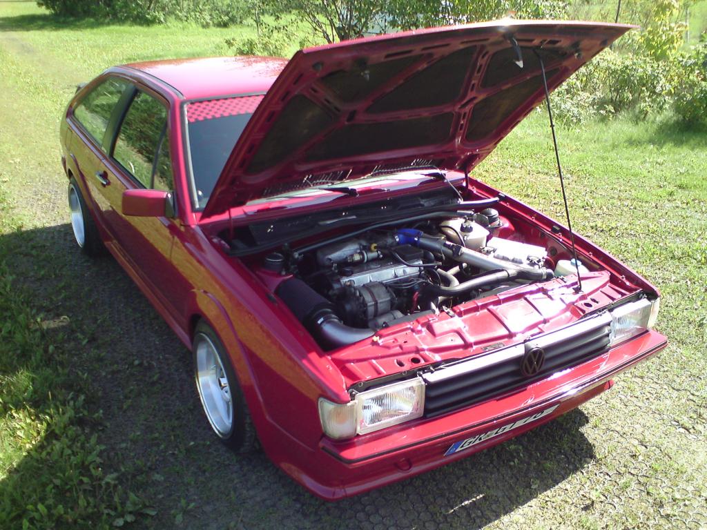

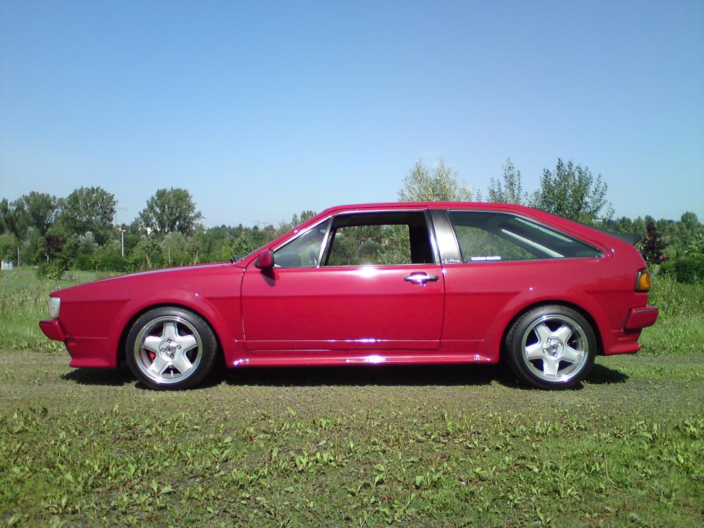

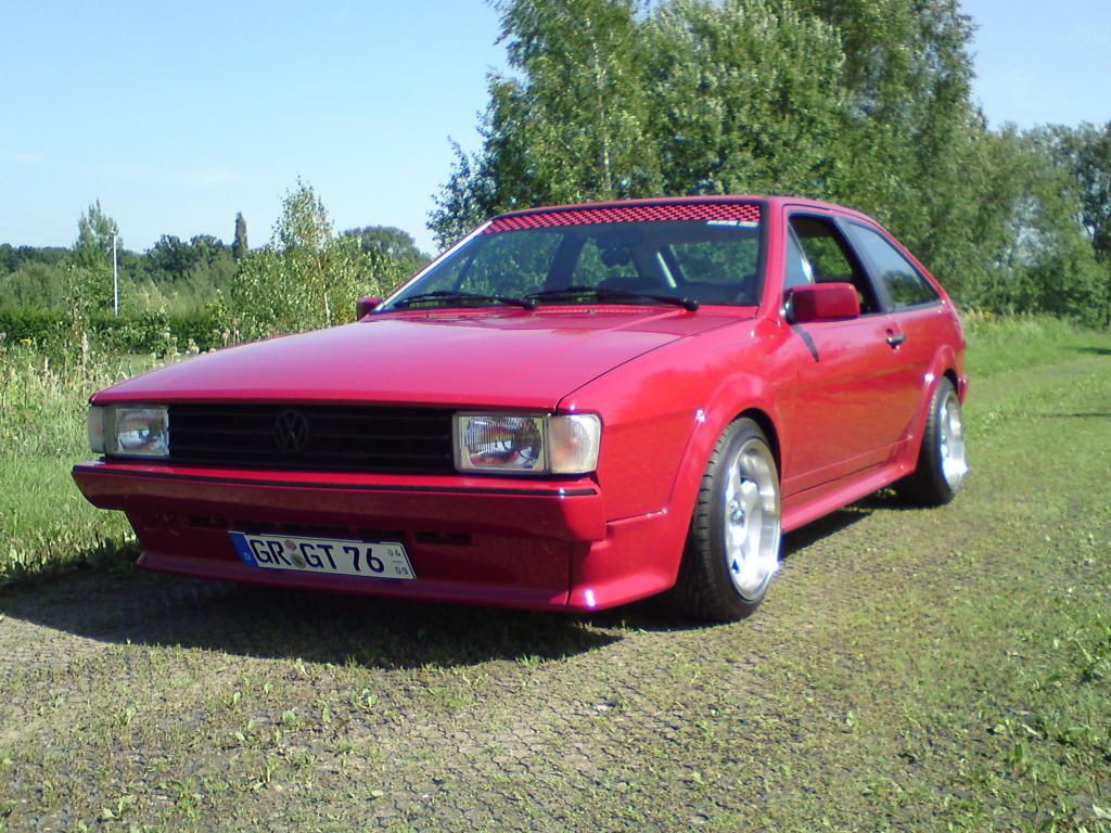

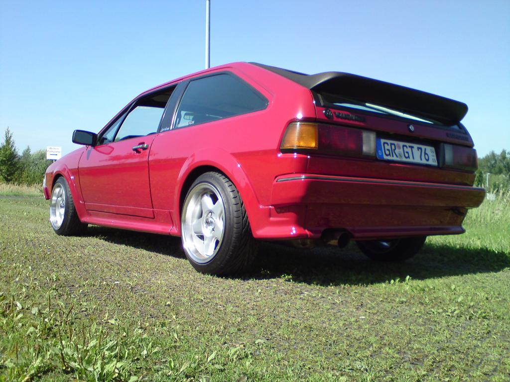

Rundum Bilder hab ich grad nur von letztem Jahr,ohne schwarze Rüllis und halt vor dem Unfall.
