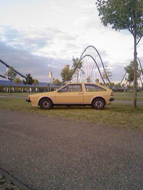

muß ja jetzt auch mal meine lackier erfahrrungen berichten...
wir haben meinen turbodiesel auch selbst lackiert,in na garage halt,in der mir auch vorher sämmtliche schleifarbeiten gemacht haben,und ich muß sagen mit dreck einschlüssen hatten wir gar keine probleme!
worüber ich mir gedanken machen würde ist die belüftung,weil,wenn der lacknebel nich richtig abziehen kann,dann legt er sich wieder über die frisch lackierten teile,dann gibt et orangen haut,bei mir schön zu sehen,weil,eine seite ist echt supper gut geworden,alles am glänzen,genau so wie et sich gehört,war die seite wo zwei türen offen waren und der nebel sofort abziehen konnte,naja,und die andere seite is halt ein bisschen matt geworden,weil der nebel nicht richtig abziehen konnte...
daher denk ich bringt et auch nix sich die werkstatt vorzuheizen und im winter zu lacken,weil,türen mußte auf jedenfall von zeit zu zeit aufmachen...
daher mein tipp,gut lüften und bis zum frühjahr warten,weil,jetzt dürfte es zu kalt draußen sein!!!
na,und auf den lack kommt et natürlich auch an...mexico beige verzeiht zum beispiel so einiges
versuch grad maln bild von der schlechten seite hochzuladen...
- Photo-1073.jpg (52.12 KiB) 185 mal betrachtet
