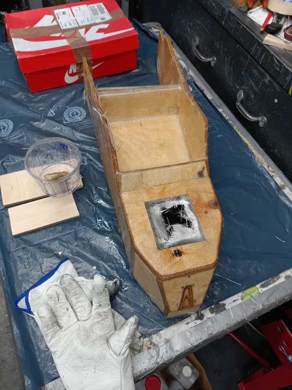

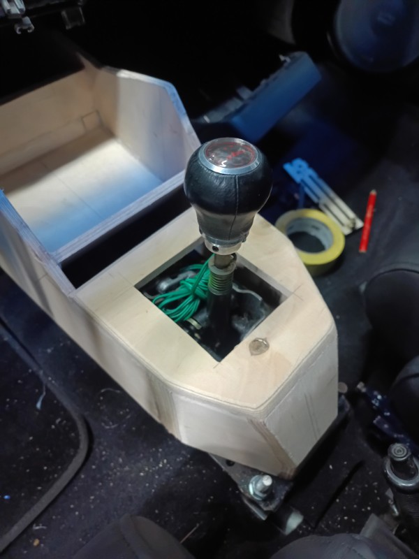

Es ging wieder etwas weiter:
Letzte Änderungen und Epoxydharz + Glasseide aussen.

Sieht gut aus aber ich hätte Bedenken, ob Holz hier die Schwankungen in Temp und Luftfeuchte lange überlebt, zumal es geschichtet ist. Da bin ich mal auf die Langzeiterfahrrung gespannt.Stephan hat geschrieben: Mi 13. Dez 2023, 16:57 (...)

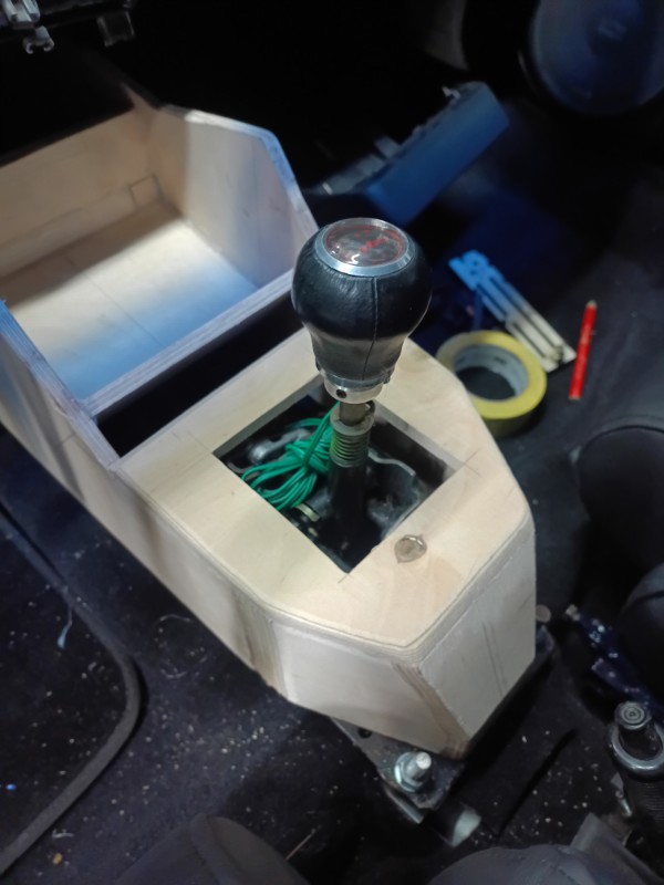

Ja so in der Art mit dem Nachprägen hatte ich mir das gedacht. Letzten Endes ist das ein Versuch. Ich kann es ja auch aus anderem Kunststoff nohcmal drucken.
Schleifpapier warm machen wäre zum Beispiel mittels Bügeleisen möglich.
Bei dem Holz habe ich keine Bedenken. Es ist ja nun mit Epoxydharz gesättigt und kann dadurch eigentlich nicht mehr quellen. Alles Andere werden wir sehen, jo.
Das Leder, was drauf soll, ist das gleiche wie auf den Sitzen.
Oben will ich mir ne Schaltkulissenabdeckung aus Alu fräsen und polieren. Mal sehen. Schaltsack kommt natürlich auch.

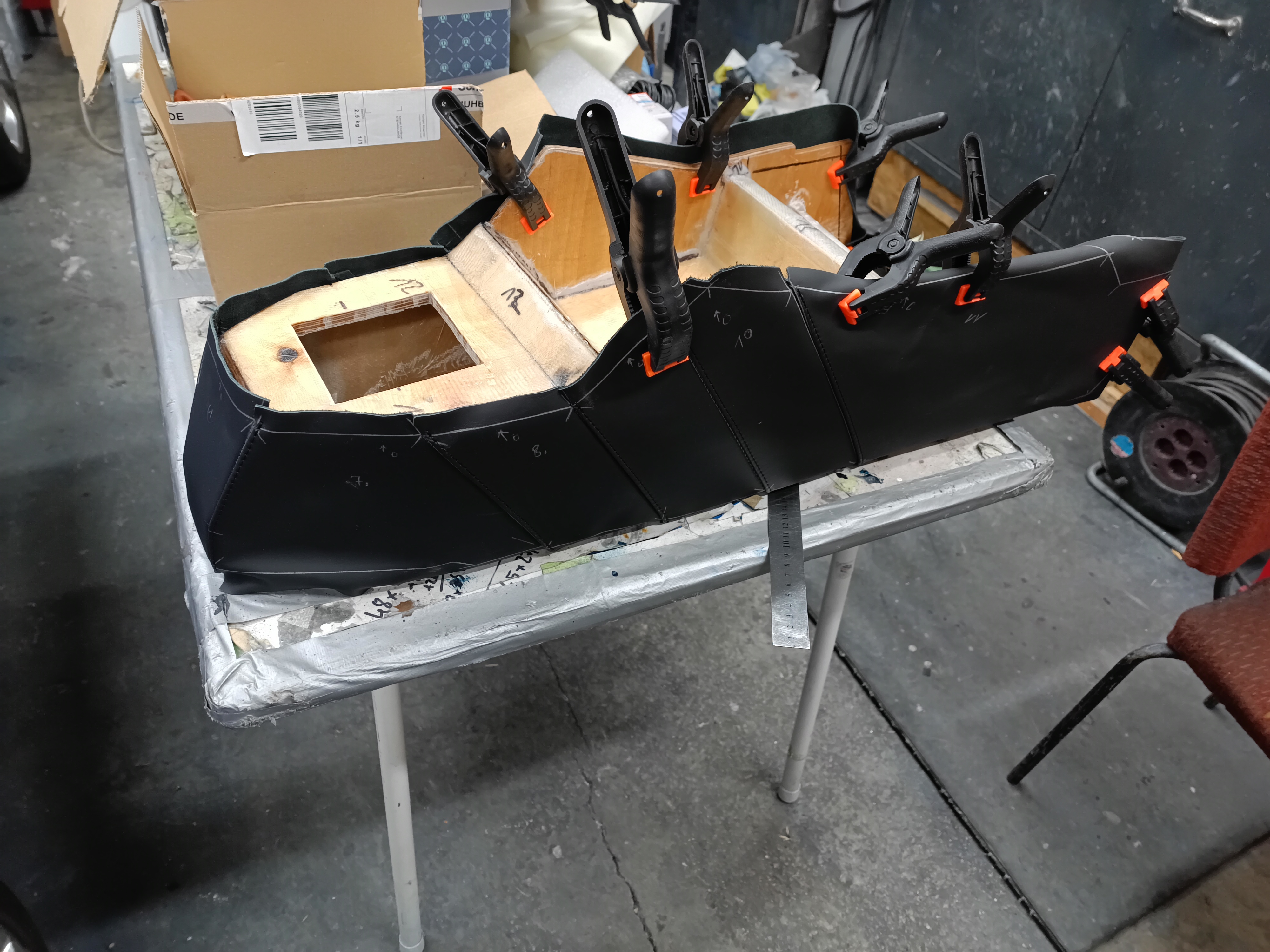

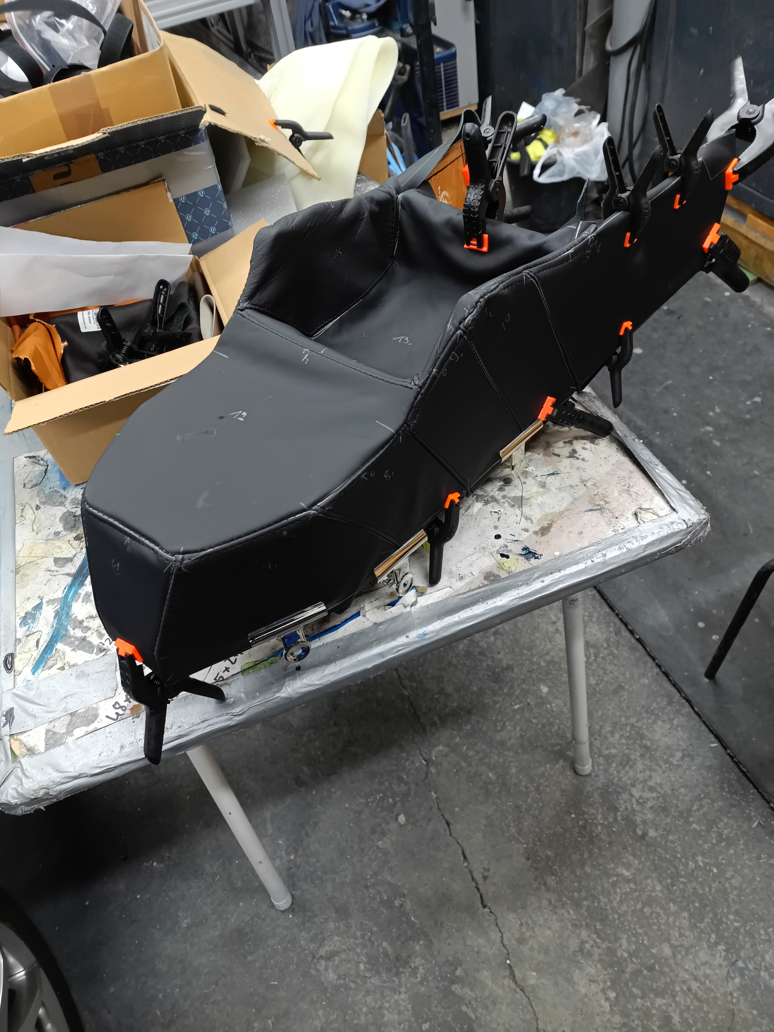

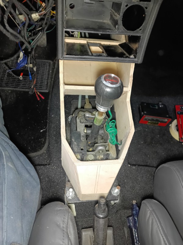

Mal wieder etwas weiter gekommen:
Ist nur Zwischenstand.

Für den Zwischenstand sieht es schon super aus.
