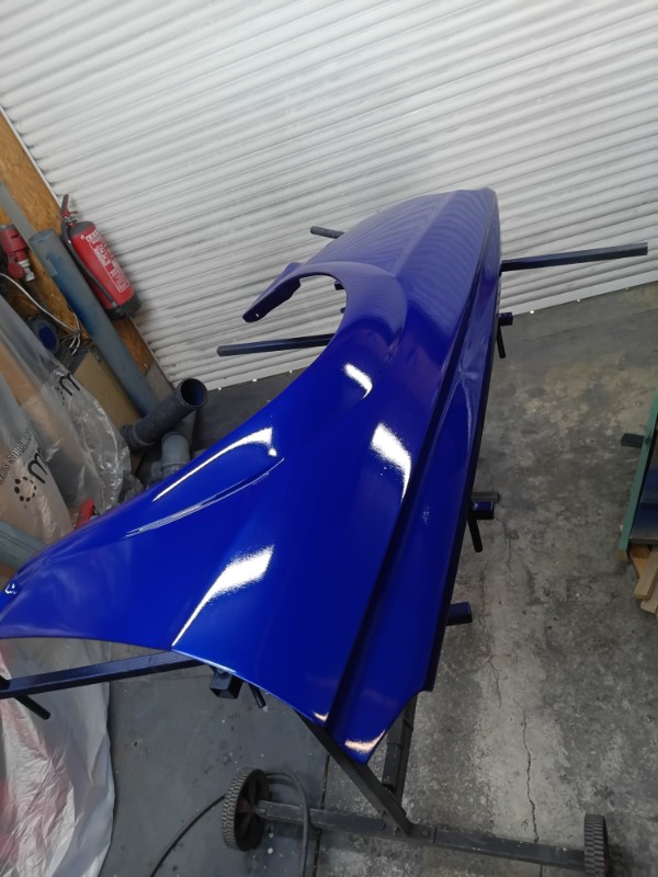

Mal wieder Bilder...
Grundiert, angeschliffen, Wasserbasislack.
Mit Klarlack, leider ein Läufer drinnen und Staub. Also wird's noch fein geschliffen und nochmal Klarlack drüber.

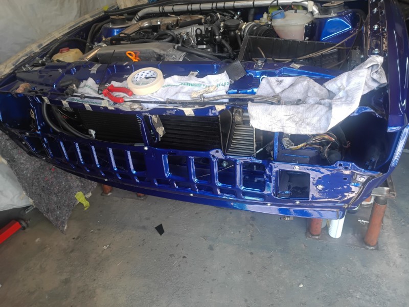

Koti und Frontblech montiert.
