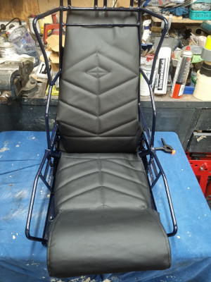

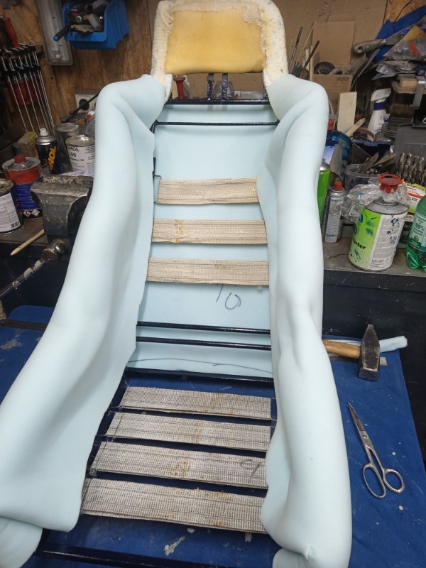

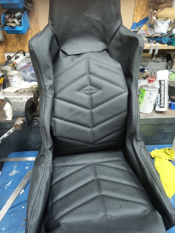

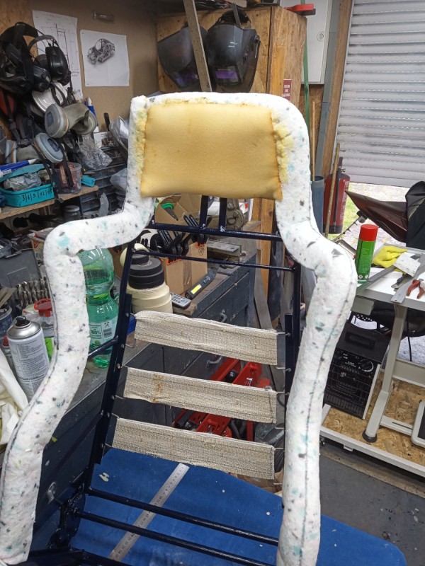

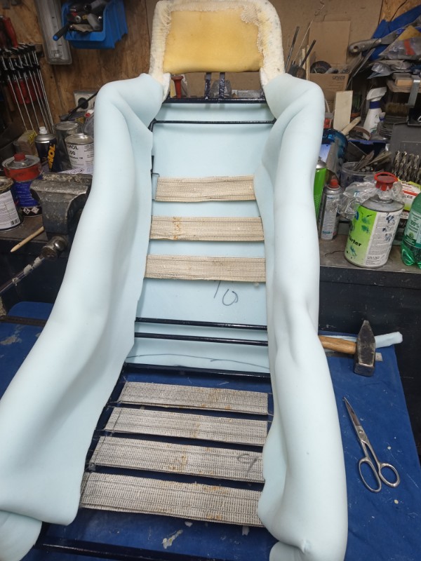

Ich habs jetzt einfach mal in Leder angefertigt und auf das Gestell drapiert. So sieht es erstmal aus:
Edit: so gefällt es mir besser: Edit: Polsterung geht los:

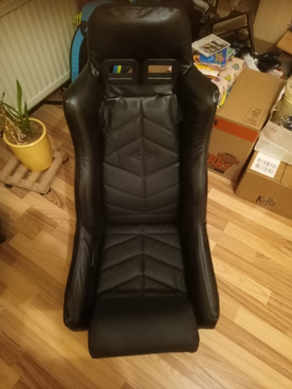

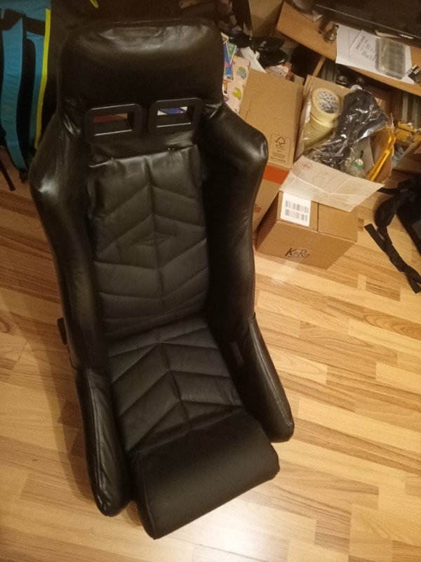

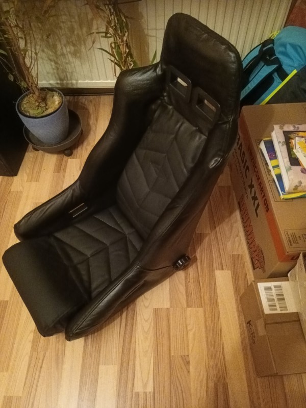

So, Sitz 1 ist ist fertig.
Ein paar Worte dazu...
Ich bin nicht so ganz zufrieden. Leider ist es mir etwas faltig geworden. Vlt kann ich es noch ein wenig spannen. Mal schauen. Zu straff geht es aber auch nicht, weil die Gurtdurchführungen dann auseinander rutschen. Ist also etwas frickelig.
Ich habe den Sitz, bis auf Sitzfläche und Rücken mit Lederfett eingerieben. Daher glänzt das ein bisserl. Den Rest mach ich vlt morgen noch, wollte erstmal sehen, obs halbwegs einzieht.
Leider sieht man oben, unterhalb der Gurtdurchführung am Kopfende die Spannklammern durchschimmern. Das ist ärgerlich. An den Flanken im Schulterbereich ist etwas zu viel Material, trotz genauer Übernahme des vorherigen Bezuges, der gut saß. Ärgerlich, aber nicht zu ändern. Mal sehen, wie das beim zweiten Sitz aussieht. Außerdem musste ich im Schulterbereich etwas per Hand nachnähen, was bei dem vorherigen Bezug nicht vernäht war, hier aber sein muss, damit man die blaue Polsterung nicht sieht. Egal. Das sind so die Kleinigkeiten die mich ärgern.
Ob ich außen unten das Leder noch glatter bekomme... mal sehen.
Wie viele Wiechers 301 es wohl mit Echtleder gibt? Zumindest jetzt einen, demnächst 2.

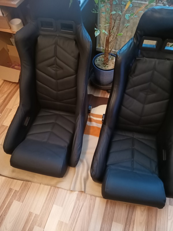

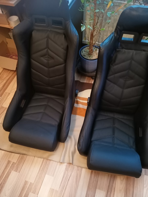

Sitz 2 ist fertig, links im Bild

Naja für einen, ders nicht gelernt hat nicht schlecht, Respekt vor der Eigenleistung
Kommt eigentlich hinten auch eine Rückbank rein im gleichen Design?

Leider nicht ganz faltenfrei. Nunja.
Nein, Rücksitzbank ist seit 1998 ausgetragen.

Ach, die Falten wirst du mit der Zeit "glattsitzen", gib dem Material etwas Zeit und Belastung, das wirkt manchmal Wunder.
Für mich siehts erstklassig aus, aber ich kann nachvollziehen, dass man sich ärgert, weil man als Erbauer eben doch mehr Macken sieht als vermutlich alle anderen. Sieht aus, als müsstse es so
Dem Glanz nach hat der zweite Sitz noch kein Lederfett gesehen, hm?

Danke. Ich bin gespannt.
Hab den 2. Sitz danach noch eingerieben.

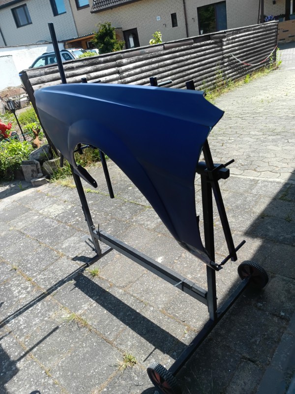

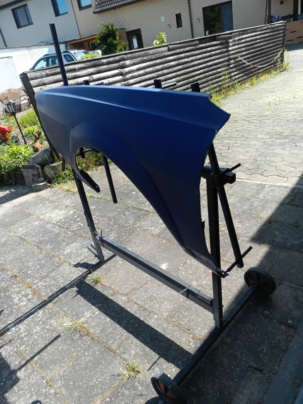

Re: Stephans kleine Bastelstunde

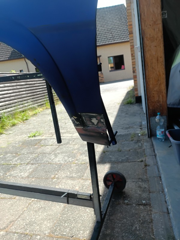

Und es geht mal wieder etwas weiter. Aufgrund des etwas breiteren Seitenschwellers passte der linke Koti ja nun nicht mehr. Musste schneiden, schweißen und jetzt nochmal lackieren. Auf geht's ...
