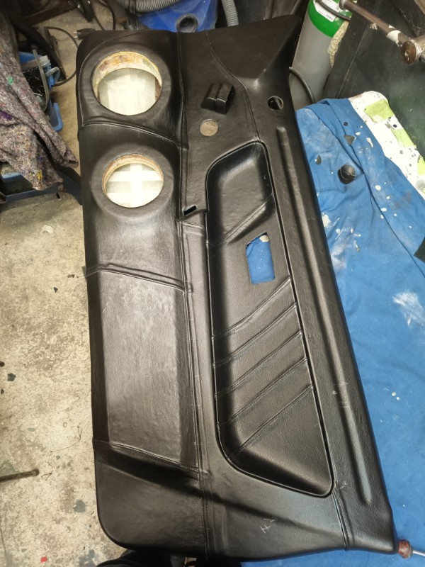

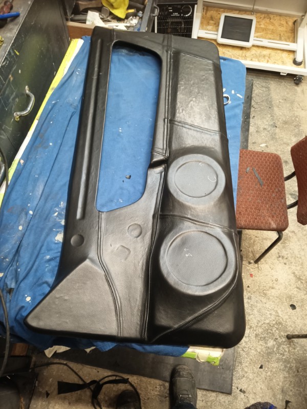

2.Pappe in Arbeit:

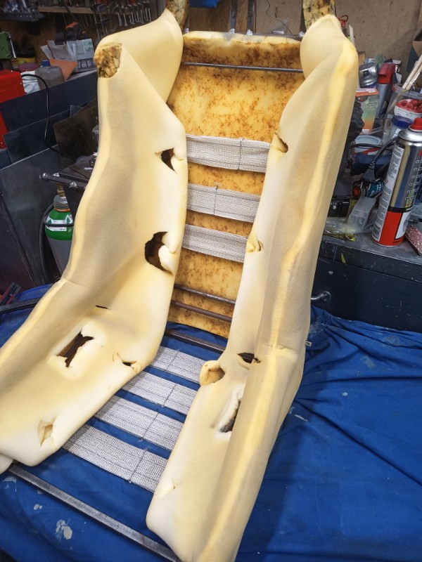

Ich habe jetzt mit den Sitzen angefangen. Hatte dafür schon neues Leder gekauft. Die Sitze sind Wiechers 301, verstellbare Schalensitze.
Diese waren zwar erst 2011 neu bezogen und seit 2013 im Regal in Kunststoff eingepackt, leider aber trotzdem beschädigt. Hilft also alles nix, muss ich ran. Vorher waren die Teile, die jetzt aus Leder entstehen, in Kunstlederausführung. Hatte das damals bei einem Sattler anfertigen lassen.

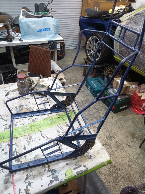

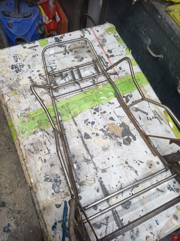

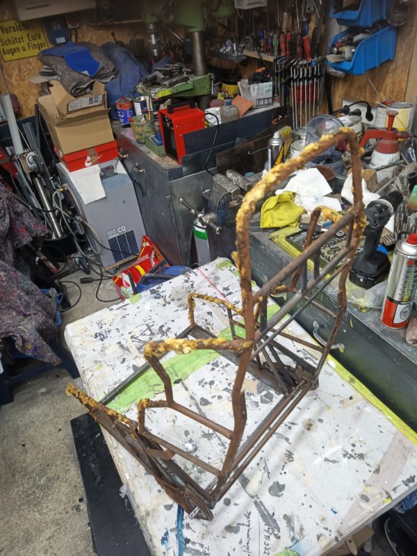

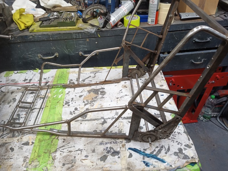

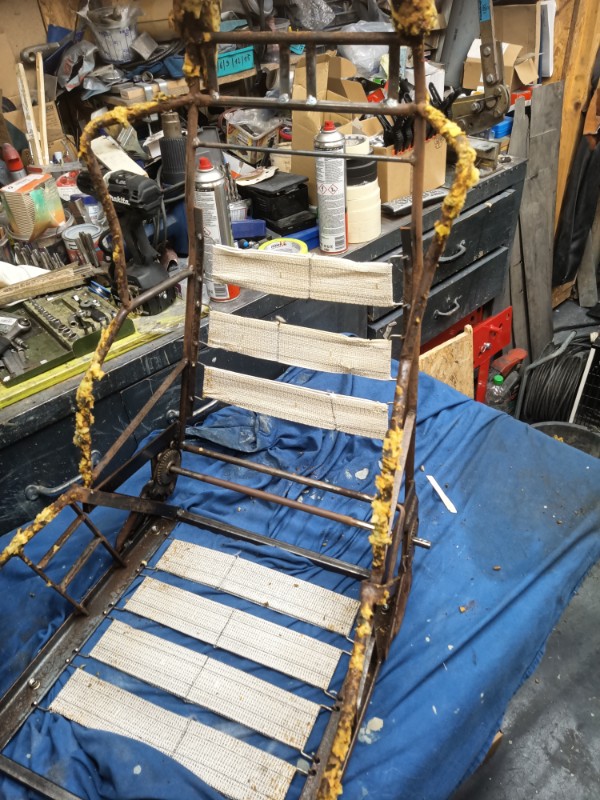

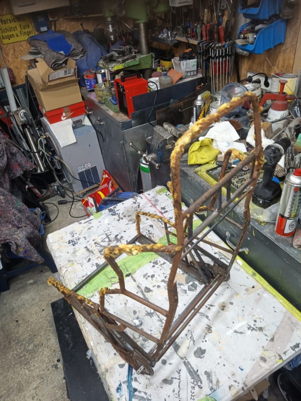

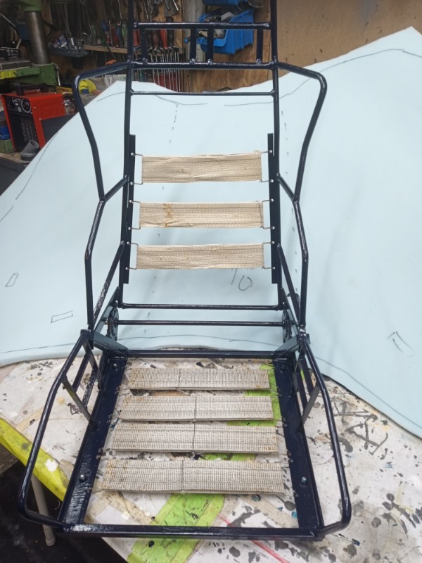

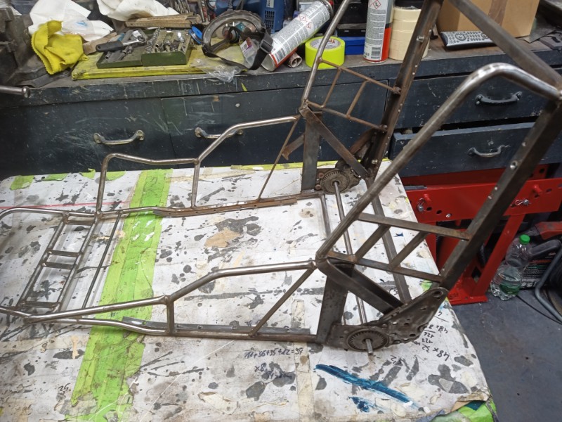

Da ich das Ganze ja auch ein wenig wie ein Blog benutze, halte ich auch für mich selbst - und interessierte - ein paar Infos fest.
Die Sitzgestelle der Wiechers 301 sind, wieder erwarten, in gar nicht mal so gutem Zustand. Letztlich war es eine gute Entscheidung, diese komplett zu "entblößen" und sie richtig in Augenschein zu nehmen. Die Gestelle bestehen prinzipiell aus Stahl in Baustahlqualität. Die Grundfläche zur Verschaubung unten sind dabei 2 Winkelstähle in 40x15 oder 40x20. Dazu kommen diverse Flachstähle und, hauptsächlich für die Formgebung, Rohrmaterial in 12x9mm.
Was man hier anmerken muss ist zweierlei. Erstens - der Schweißer hat wirklich gut gearbeitet. Die Nähte sind tippi toppi.
Zweitens - Wiechers hat die Sitze ohne jeglichen Rostschutz weiter verarbeitet. Bei einer Lebensdauer von nur ein paar Jahren wäre das vermutlich egal. Da wir unsere Schätzchen ja aber doch irgendwie lieb haben und ne Weile länger fahren, geht das mal gar nicht. Das Gestänge hatte tatsächlich ordentlichen Rostbefall. Daher war es gut, mich so zu entscheiden.
Allerdings erfordert dies nach der händischen Entrostung mittels Akkuschrauber mit Drahtigel, Schleifpapier und Drahtbürste, sowie anschließendem Rostumwandler und Rostschutzlack dann aber auch tatsächlich neuen Schaumstoff. Der alte war mit dem Sitzgestell teils recht gut verklebt und hat die Aktion leider nicht überlebt.
Aktuell, also Stand heute, habe ich den Rostumwandler drauf gepinselt. Es folgt dann ein Mipa 265-50, vermutlich blauschwarz, weils halt noch da ist. Der hat gleich ein wenig Rostschutz mit drinnen und sollte an der Stelle ausreichend sein.
Ein Bild von "vorher" mit Kunstleder Seitenteilen. Leider auch beschädigt: Auf den Bildern sieht der Rost nicht so wild aus. Faktisch ist er, insbesondere im Bereich der Knotenpunkte, schon recht dick gewesen. Zum Glück nur oberflächlich.

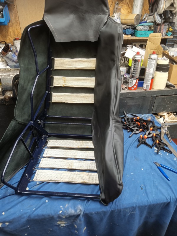

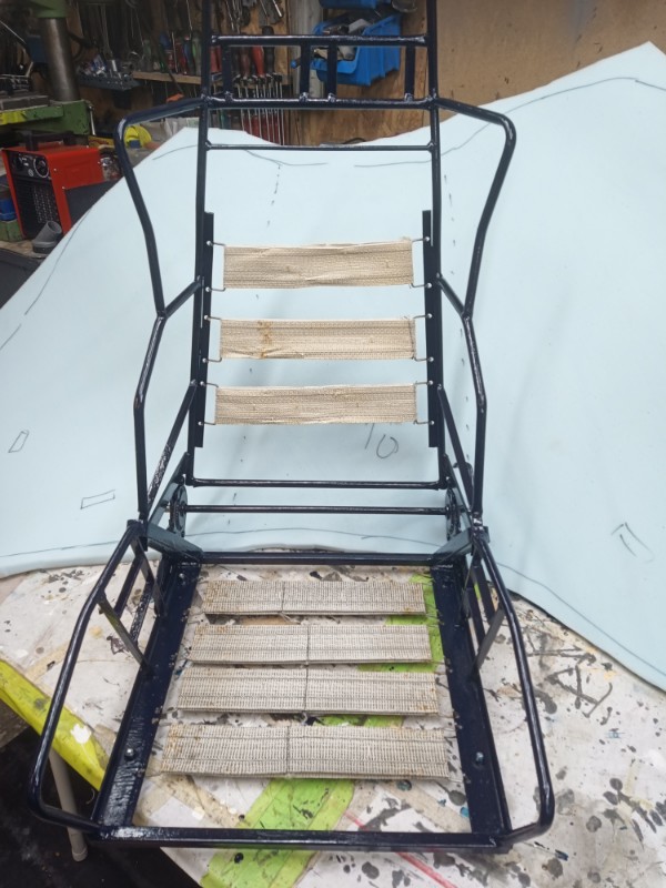

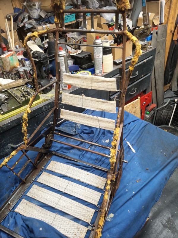

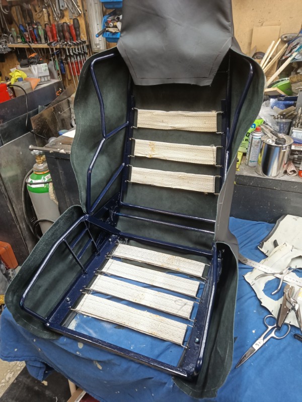

Edit: heute ging es etwas weiter. Das blaue Material ist Schaumstoff und Teil der neuen Polsterung.

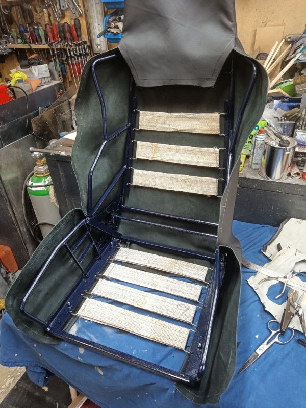

Mir mqchts ja Spass. Leider zieht es sich mangels Schaumstoff für die erste Schicht etwas. Habe mir da ne Verbundschaumplatte bestellt. Das ist das was da so wie diese Flocken aussieht. Mal sehen wann es ankommt. Ginge auch mit dem vorhandenen in 2facher Lage, aber naja, vom Hersteller isses ja nun mal so gewesen.
Der Aufwand.... Ja, aber dafür isses dann halt auch richtiges Leder. Bei neuen Sitzen möchte ich kein Leder auf Vollschalen bezahlen, sag ich mal.

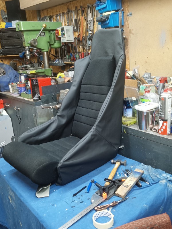

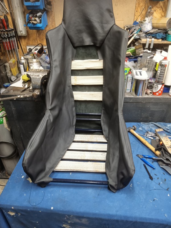

Die Kapp und Ziernähte werden langsam besser. Auch "Freihand", also ohne Markierung, find ich. Nur das man mal so nen zeitlichen Anhalt hat, das letzte Bild ist von heute, das, was darüber so ähnlich ist, ist von gestern. Der Unterschied ist das eine grosse Lederteil innen, sowie 3 oder 4 Nähte. Ich saß heute 2h dran. Dauert also seine Zeit.

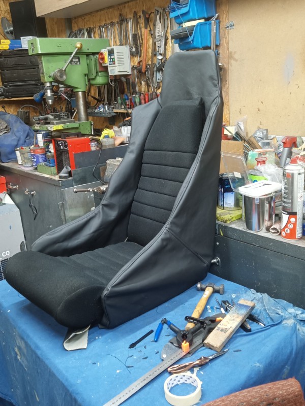

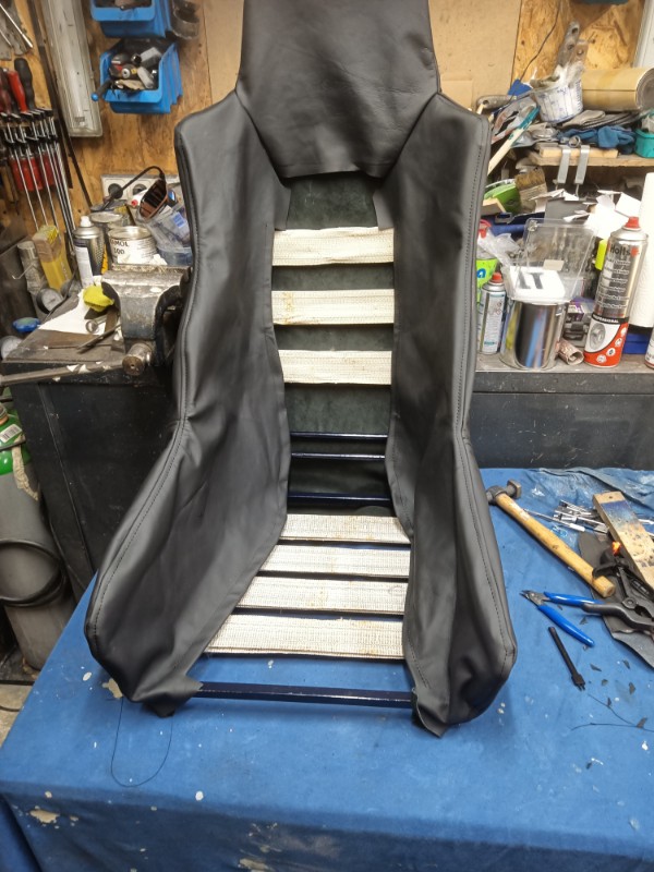

Re: Stephans kleine Bastelstunde

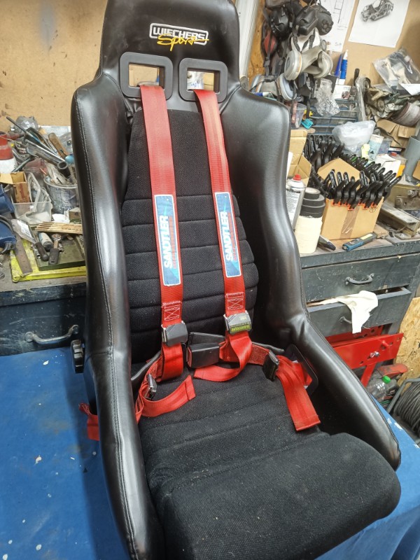

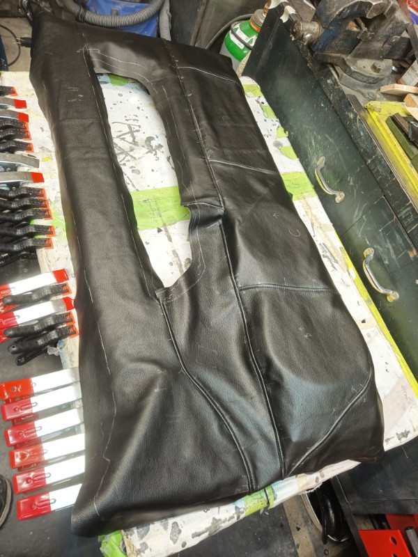

Zwischenstand heute, ohne Polsterung, nur mal so zum Anhalten:
Ich überlege immer noch, ob ich in dem Atemzuge jetzt die Polsterung weiterhin mit dem schwarzen, groben Stoff bezogen lasse oder ob ich hier auch Leder drauf ziehe. Bin da einfach etwas unentschlossen. Das Auto wird ja nur noch in der warmen Jahreszeit bewegt. Klimaanlage hat er nicht.

Was denkt ihr dazu? Den vorhandenen Stoff weiter verwenden oder die Sitzfläche/Rücken auch Ledern?
Ich meine, ich kanns ja am Ende einfach testen. Man kann es ja wieder ändern, weil Stoff und Lederauflage ja beide vorhanden wären.

Hallo Stephan!
Vorab ein großes Lob für all deine bisherigen Arbeiten an dem werdenden Schmuckstück!
Einen Mann der näht, kannte ich zuletzt von meinem Vater! Alle Achtung!!!
Für die Sitzfläche und den Rücken würde ich dir entweder echtes Alcantara empfehlen: Überlebt wahrscheinlich die Karosse, ist im Kunstfaser-Bereich das hautfreundlichste, was mir je untergekommen ist, aber wenn der Mensch schwitz, ist es sehr pfegeleicht. Oder einen der noch erhältlichen Original-Stoffe nachkaufen: Dort ist meiner Meinung nach ein Woll-Anteil mit drin, weshalb auch hautfreundlich und pflegeleicht.
Frohes Schaffen weiterhin... Ich schaue ab und zu mal wieder drauf.

- Beiträge: 12670
Danke für die Vorschläge und die Blumen. Ich habe mich zwischenzeitlich entschieden und mache einen Sitz erstmal mit Leder fertig. Vlt isses ja weniger rutschig als gedacht.
