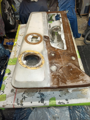

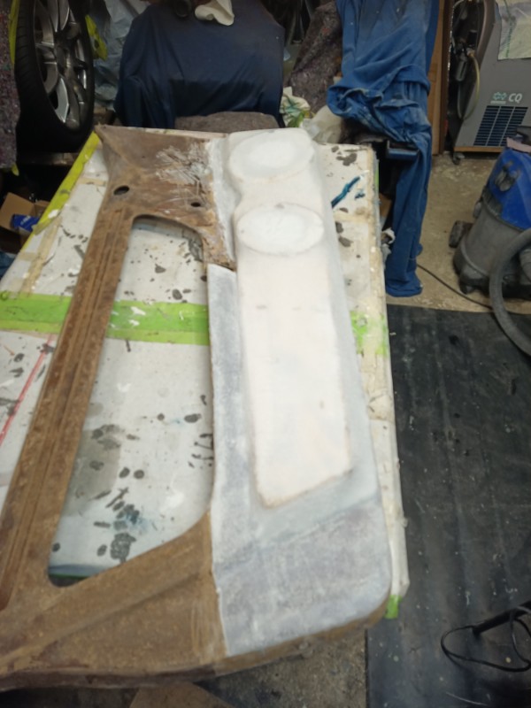

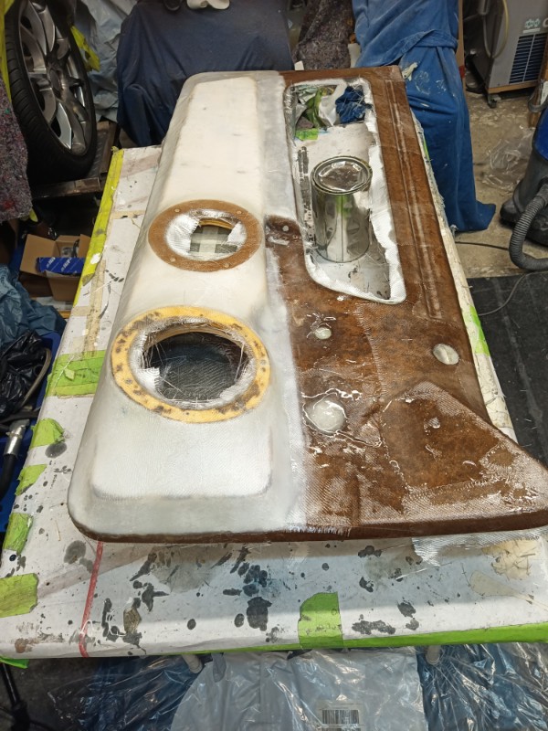

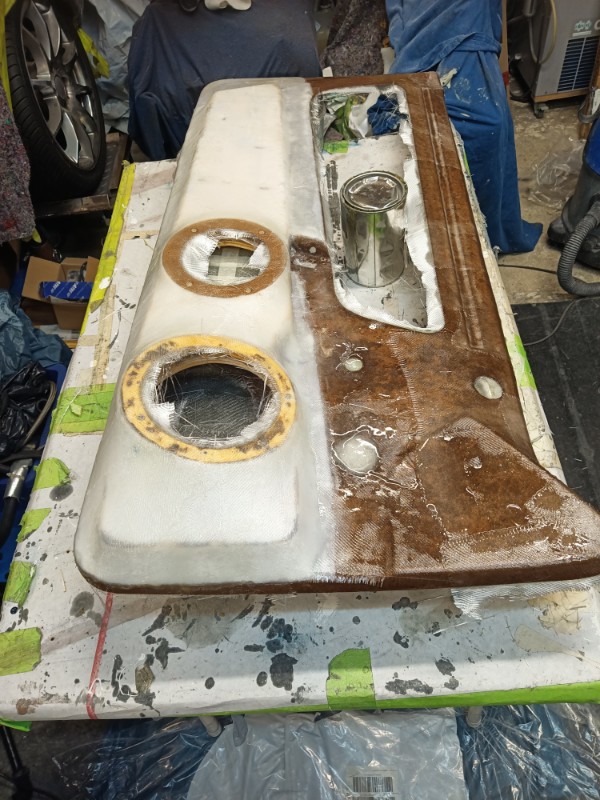

Bin derzeit mit den Türpappen zu Gange.
Hinein sollen je ein 16er Kicker und ein 13er 2 Wege Speaker.
Hinter den Brettern sind getrennte Resonanzräume für die Lautsprecher. Der 13er hat dabei tatsächlich nur ein sehr kleines Volumen bekommen. Mal sehen wie es klingt. Der 16er hat im Grunde des gesamten Resonanzraum hinter dem Brett. Allerdings habe ich die Tür nicht als Resoraum mit vorgesehen, sprich der Raum ist rückseitig geschlossen. Es soll ja wieder ne Folie zwischen Tür und "Pappe".
Die Pappe hatte ich ja abgezogen(entledert) und zunächst mit Epoxydharz getränkt. Um einer Bruchgefahr vorzubeugen, habe ich die Pappe - zunächst einseitig einlagig - mit Glasseide auslaminiert.
Das Brett für die Lautsprecher ist verschraubt und außen auslaminiert (also mit der Türpappe zusammen), der Bereich für den 13er auf der Rückseite des Bretts direkt verschlossen.
Ich hatte hier zunächst mit einem Vliess (Material wie ne Vliessjacke) gearbeitet. Im Netz liest man ja, wie toll das sein soll. Ja, es lies sich mit Heiskleber gut verspannen. Das grosse ABER ist das Tränken mit Epoxydharz. Hier muss so massiv viel hinein.... Das ist wie 1000g/qm Glasfasergewebe oder noch dicker. Mach ich nie wieder. Da gingen pro Seite gut 400g Epoxdharz hinein und es hätte noch mehr sein dürfen.
Ja, es baut auch 6mm Materialstärke auf, aber sonderlich fest wird es nicht. Muss also so oder so überlaminiert werden. Leider ist die Durchtränkung auch so unzureichend, dass es sich auf der anderen Seite wirklich nicht so gut verklebt. Auf den Lautsprecherringen stand z.B. - trotz tackerns - das Vliess in der Luft.
Nach dem Verschleifen habe ich nochmal Glasgewebe mit ca 120g/qm 2 lagig darüber laminiert. Mal sehen, wie es wird.
Zum Thema Vliess... Vlt bin ich ja auch einfach zu blöd. Nächstes Mal werde ich hier Stoff nutzen, weil das Prinzip des Aufspannens an sich ja gut ist. Es wird dann aber eher so die Stärke von T-Shirtstoff sein.
Der Rest des Vliesstoffes hat seine Verwendung, Aufgrund der Weihnachtszeit, auf einem Brett mit einem Weihnachtsdorf gefunden. Die Freundin freut es und bei mir liegt es nicht herum. An der Stelle ist der Stoff auch deutlich besser geeignet

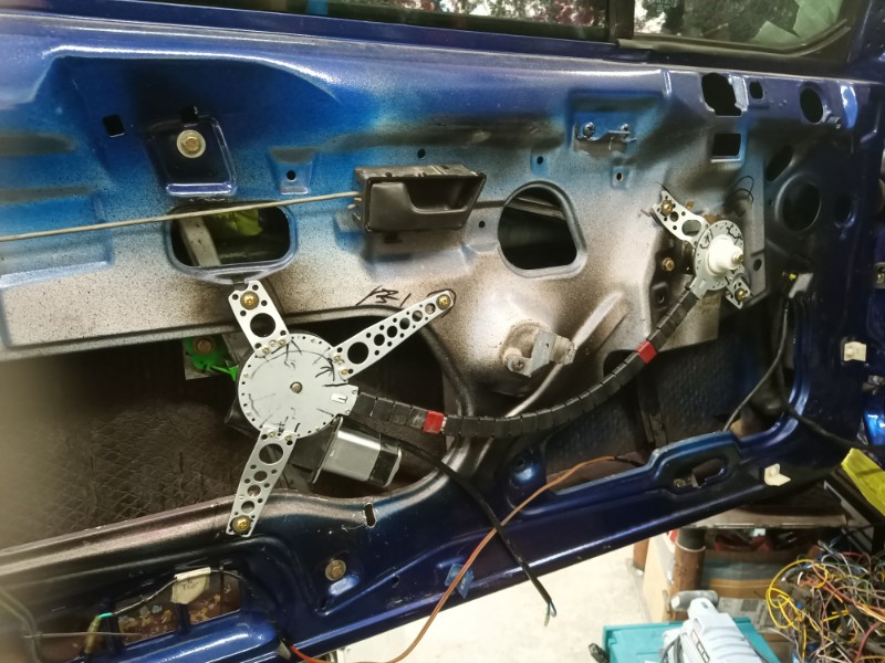

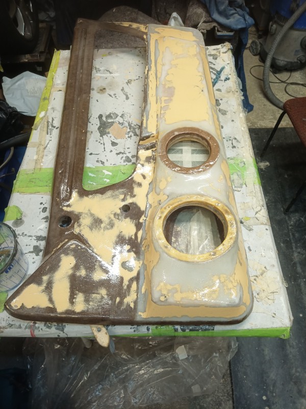

Es geht in kleinen Schritten weiter. Die Türpappen, inzwischen eher Türplastiken, wären - theoretisch - zum Beziehen bereit. Vorher, hab ich mir aber noch in den Kopf gesetzt, sollen elektrische Fensterheber hinein. Ich habe mich für das Modell von Jom (und Co) entschieden. Originale sind ja derzeit regelrecht unbezahlbar.
Wenn da alles sitzt, werde ich mich mal mit dem Beziehen beschäftigen.
Die Lösung mit diesen JOM Motoren gefällt mir irgendwie nicht wirklich gut. Hat irgendwie sowas von Bastellösung, wenngleich es trotzdem funktioniert. Vielleicht finde ich ja irgendwo noch originale Scirocco Fensterheber zu einem günstigen Kurs. Mal sehen.

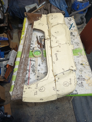

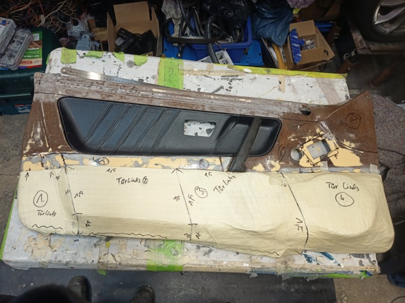

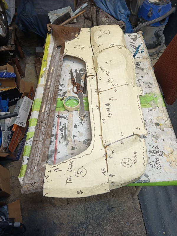

Ich habe mal mit den Türpappen weiter gemacht.
Ich forme hier wieder die Verkleidung ab, um Schnittvorlagen für das Leder zu haben. Die Schnitte folgen den Linien der Verkleidung. Allerdings sind sie nun im Winkel zu dem bereits fertigen Armeinsatz. Vlt wirds trotzdem ganz cool. Mal sehen.
Ist aber erstmal nur ne Idee. Ohne Schnitte gehts bei den starken Ausformungen leider nicht. Obs so funktioniert, speziell beim 16er... Werden sehen.
Das ist aktueller Stand. Morgen gehts weiter.

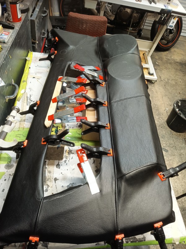

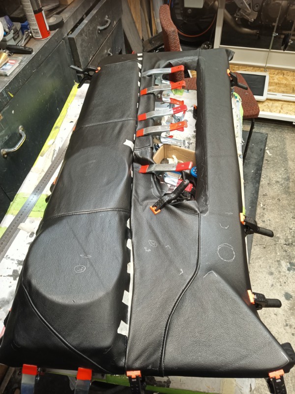

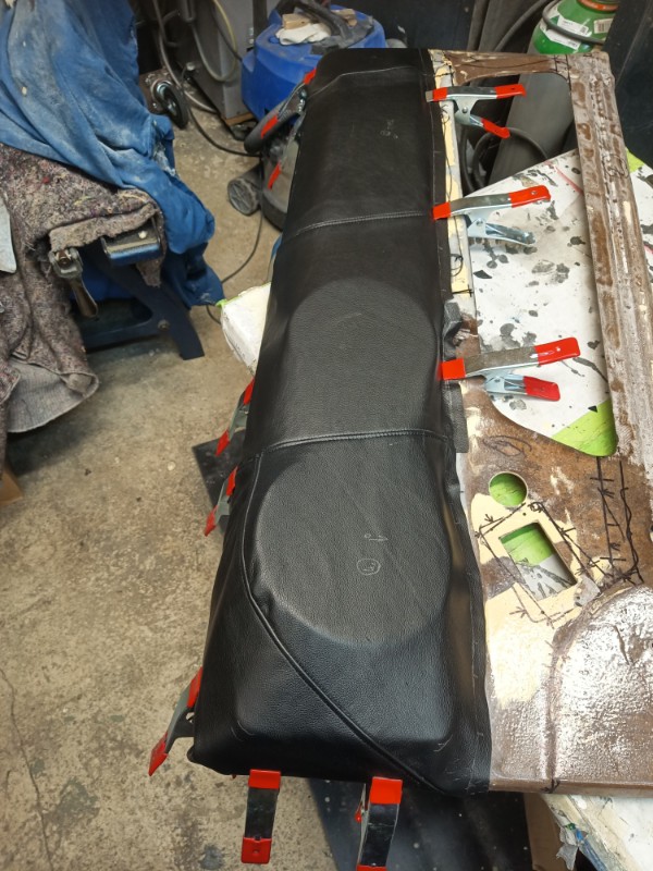

Das Schöne ist, die Nähte werden, für mein Dafürhalten, immer besser. Auch bekomm ich langsam ein Händchen fürs Material. Mal sehen, wie es am Ende ausschaut.
Zwischenstand heute Abend.
Und einen Tag später: Und wieder etwas später: fertig genäht. Morgen wird geklebt.

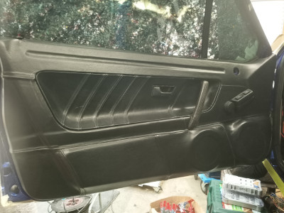

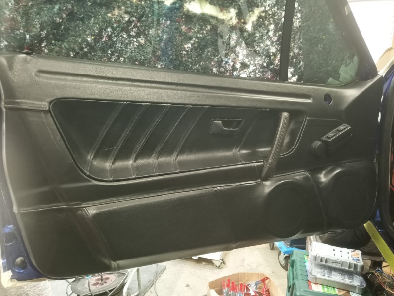

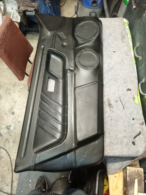

So, heute ist das erste Teil fertig geworden.
Edit: heute mal probemoniert. Mir gefällt es .
