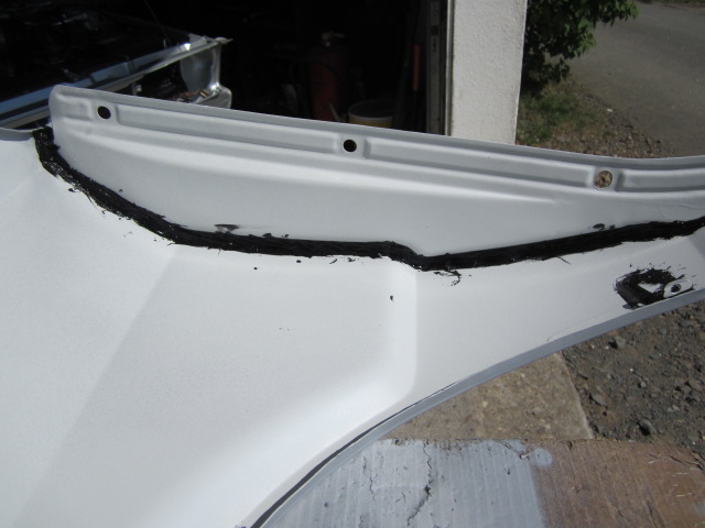

Hallo zusammen.

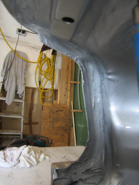

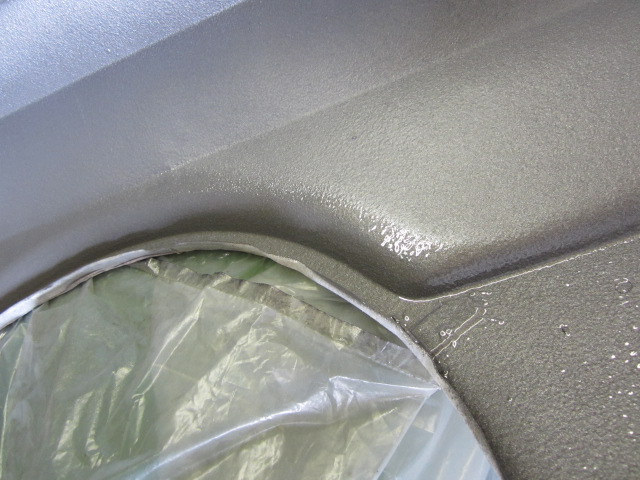

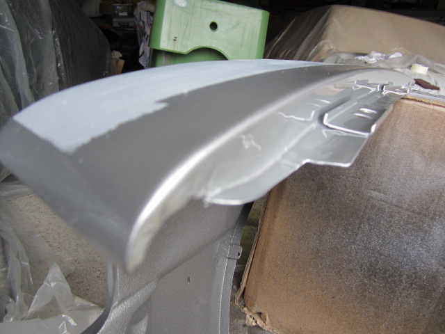

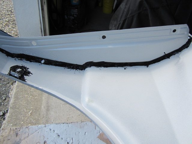

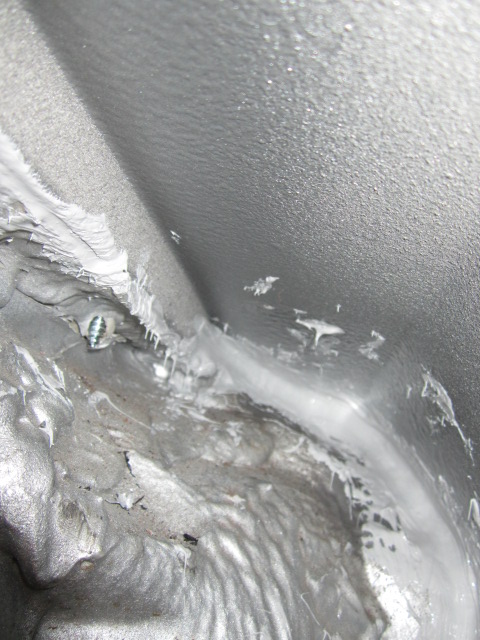

So, heute nicht viel an der Karosse gemacht.Nur die Sicken und Blechüberlappungen mit Karosseriedichtmasse zugeschmiert.
Jetzt kann die Karosseriedichtmasse in Ruhe über Ostern trocknen.

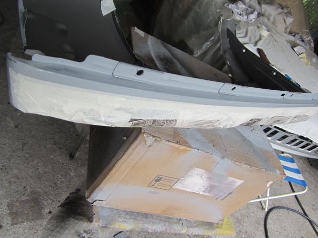

Nächste Woche dann die Kotflügel abkleben und von Innen sowie Außen die untere Ecke mit Steinschlagschutz spritzen.
Eventuell noch die Ecken in der Wagenfarbe lackieren, um diese dann vor dem Lackieren schon an ihre Position zu kleben und verschrauben ( Normalerweise sind die Kotis ab Werk auch fest verbaut und werden mit der Karosse Lackiert ) .
Hätte dadurch auch für den späteren zusammenbau wieder einen optimalen Ausgangspunkt für den Tür sowie Hauben Einbau.

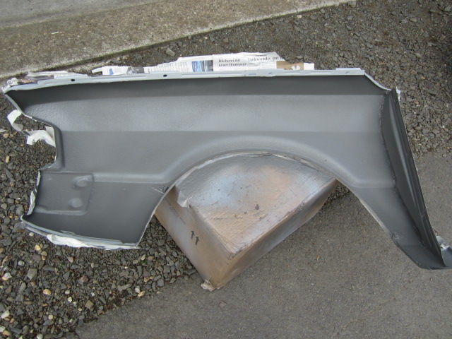

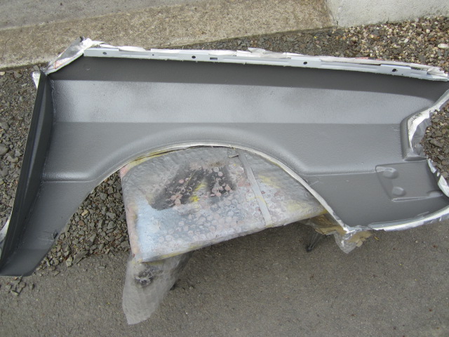

Hallo zusammen.

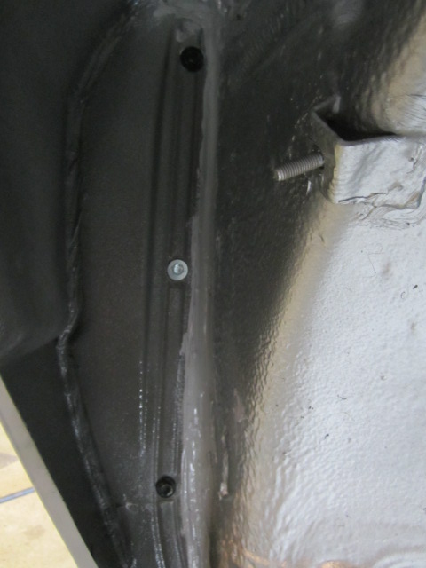

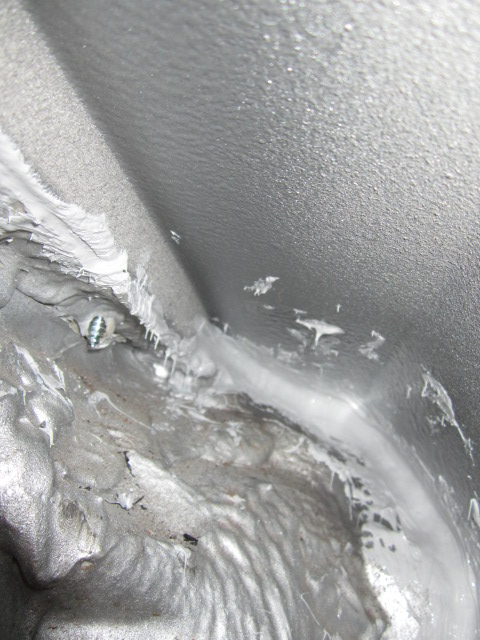

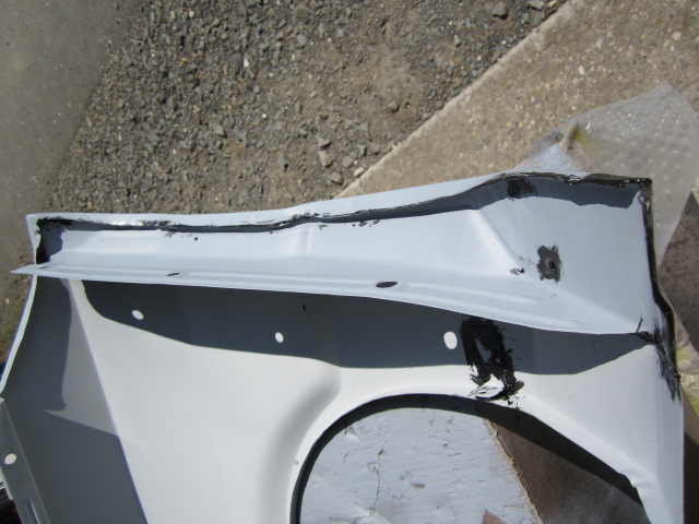

Es war mal wieder eine traurige Woche. Keine Zeit für das geliebte Auto
Habe es nur zum abkleben und das aufbringen des Steinschlagschutz in den Kotflügeln geschaft.
Wenn ich es nun schaffe, werden nächste Woche vor der Spätschicht die Kotis anders abgeklebt um die Ecken sowie Auflageflächen in Diamant Silber Met. zu Lackieren, so das ich diese dann fest an der Karosse Montieren kann.
Bis danne.
Gruß Aki

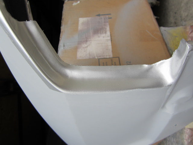

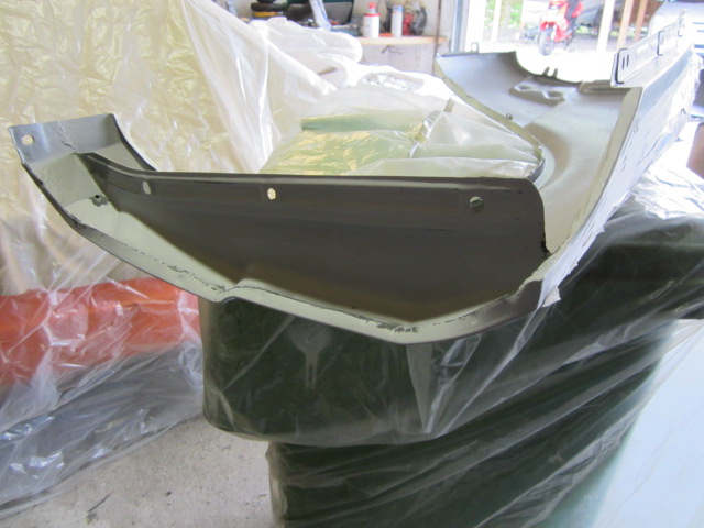

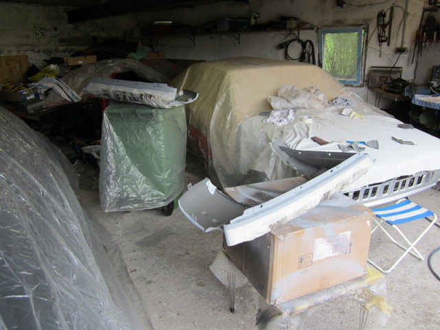

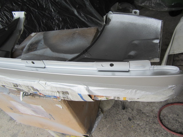

So, heute Morgen die Kotis geschliffen und die Ecken Auslackiert.
Dann mal wieder fast alles mit Plahnen abgedeckt.
UNd dann den Basis später nach dem ablüften den Klarlack drauf.
Den rest Klarlack habe ich dann noch an den Kritischen Stellen innen zusätzlich aufgetragen.
Morgen mal sehen wie es in der Sonne so aussieht, was ich da mal eben auf die schnelle vor der Spätschicht gezaubert habe.
Gruß Aki

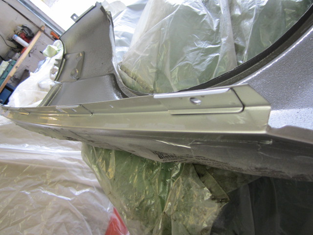

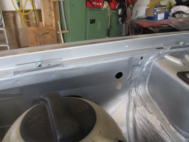

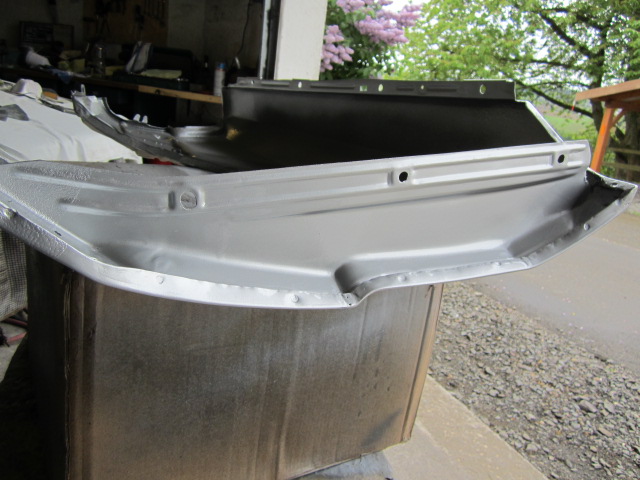

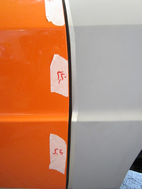

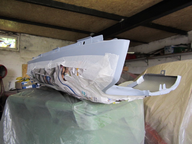

So, heute noch mal vor der Arbeit Zeit gehabt. Also Zeitig den Wecker gestellt und raus aus den Federn.
Letzte Kontrolle der Kotflügel sowie das Einkleben heute von wenigstem einen der zwei.
Und da das Ergebniss der auslackieren Ecken für mich OK war, ging es ans einkleben.
So, das gleiche findet am Mittwoch Vormittag an der anderen Seite statt.
Habe aber auch schon meine Bastellarbeit für die Dauer der Lackiererei bekommen.
Mal sehen, ob ich da was draus gemacht bekomme.
Gruß Aki
