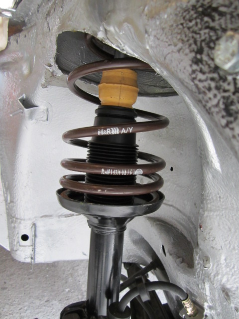

Da mir meine Vintec Federn so in Sache Tiefe und Fahrkonfort noch nie gefallen haben, habe ich heute Morgen vor der Spätschicht mal vorne die H&R Federn eingebaut.

So, nachdem der Kühlerschlauch eingebaut war und die Schaltung erstmalig richtig eingestellt wurde, ging es auf erneute Testfahrt durch unser Dorf.
Da es so viel Spaß machte, wurde der Fahr Radius auf die nächsten Ortschaften ausgeweitet.
Also, die H&R Federn sind im Fahrkonfort wirklich angenehmer als die Fintec ( zumindestens vorne, da hinten noch nicht verbaut ).
Das Typische Bockspringen bei unseren Straßen ist weg.
Nächste Woche werden hinten die Federn ausgetauscht und neu getestet.
Aber leider ist die Karosse noch immer so scheiße hoch. Aber hierrüber werde ich mir später Gedanken machen.

Nach erneuter Testfahrt muß ich sagen, das sich der Scirocco mit den H&R Federn wehsentlich angenehmer als mit den Fintec Federn fahren läßt.

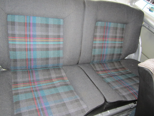

Dann mal die SC2 Rücksitze in den SC1 angepaßt.
Da der zweier ein anderes Haltesystem als der einser hat war ich ins Grübeln gekommen.
SC 2 =
SC 1 =
Löcher in die innen Seitenwände zum anbringen der Halte und Fixierschraube wollte ich nicht bohren.
Also blieb mir nur der Umbau des Trägerrahmens der Rückenlehne als mögliche Lösung übrig.
Und siehe da, das geht besser als vermutet.
Nun kann die Rückenlehne wie Original angedacht und ohne weitere Umbauten umgeklappt oder Ausgehangen werden.
