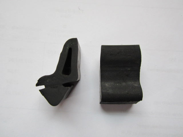

Und wieder eine Woche vergangen wo keine Zeit zum Schrauben war.
Aber wenigstens habe ich endlich die zwei Fixier und Auflagegummis für die Motorhaube, welche in die Kotflügel an der Innenkante kommen, aufgetrieben.
Mühsahm nähret sich das Eichhörnchen.
Gruß Aki
Gruß Aki

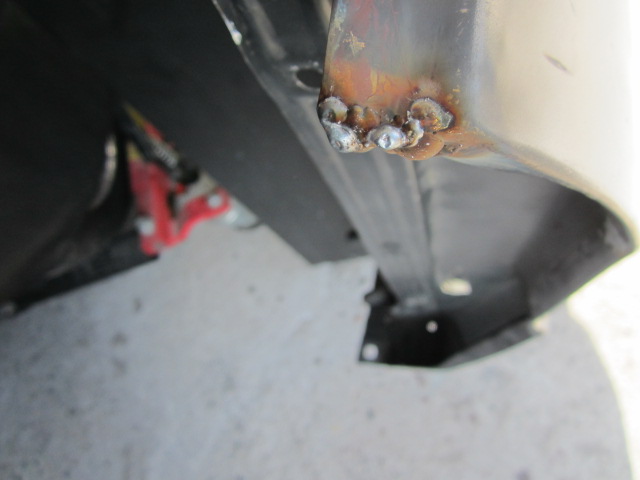

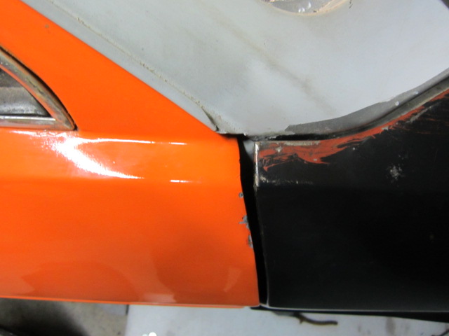

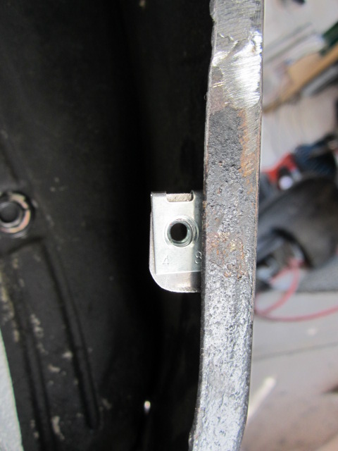

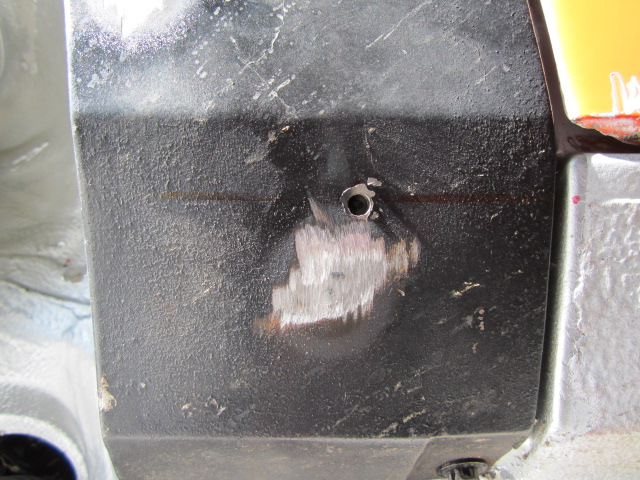

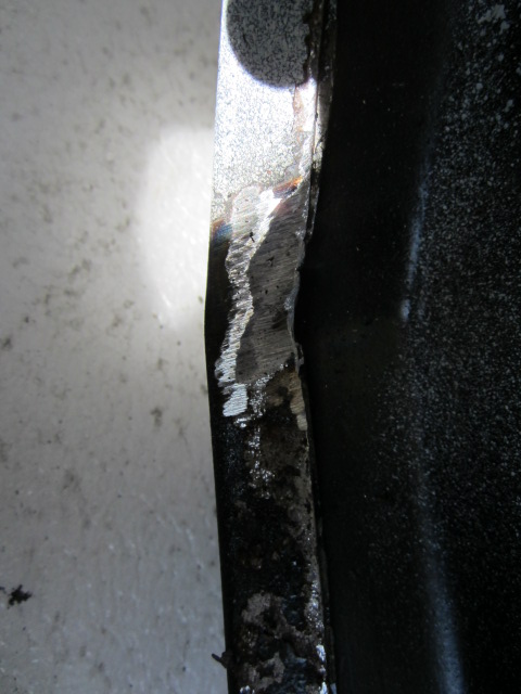

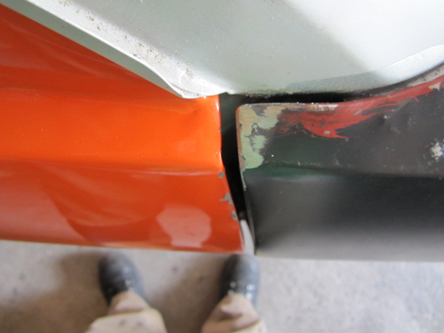

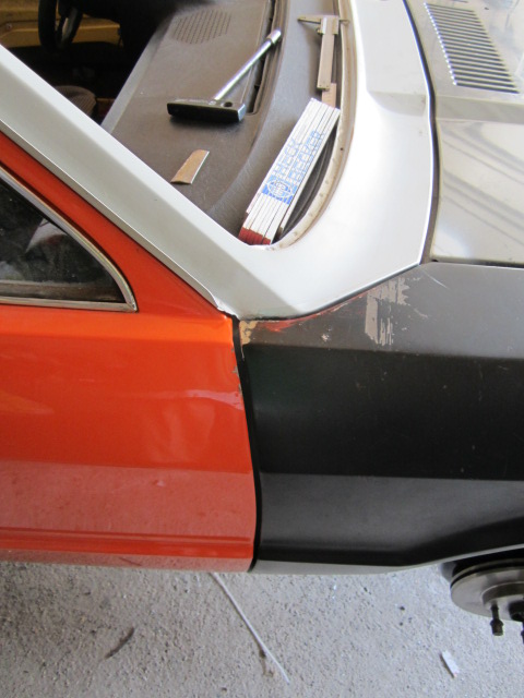

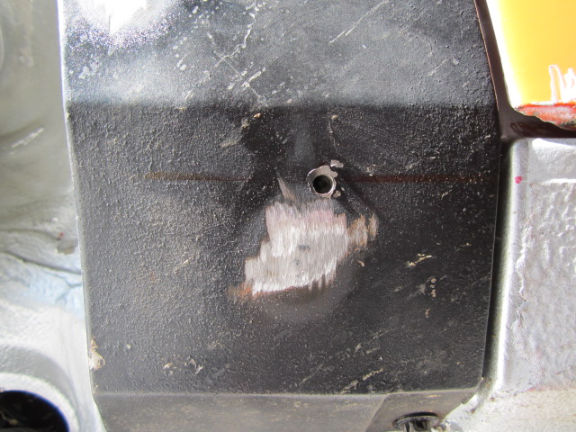

So, nun hatte ich gestern noch einmal Zeit zum weiter basteln.
Auf der Fahrerseite mußten noch die Halter für die Innenkotflügel an den Kotflügel geschweißt werden.
Danach habe ich noch für etwas mehr Luft im Spaltmaß die Umlegekanten eingeschnitten, angelegt und den Schnitt wieder verschweißt.
Das gleiche habe ich dann auch noch auf der anderen Seite gemacht.
Da mir letztens ein Fehler am Beifahrerkoti aufgefallen war und ich damit nicht zufrieden war, mußte ich da auch noch mal ran.
Erste Überlegung war, die fehlenden Millimeter auf zu Zinnen.
Da ich aber keinen Zinn mehr hatte, habe ich mir Überlegt, das ganze auf zu schweißen und dann Stückchenweise auf das passende Maß runter zu flexen / schleifen.
Nach ein paar mal an / abbauen, nach schweißen, nach flexen sieht es nun so aus.
So gefällt es mir nun besser. Der Lacker wird nun dort den rest erledigen, damit mann dort nichts mehr von der nacharbeit sieht.

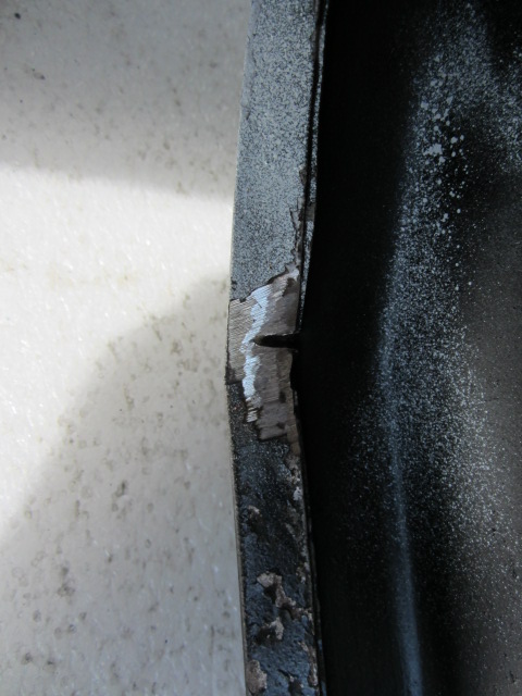

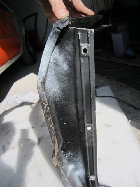

Dann habe ich noch in beide Kotis unten die Löcher ( je eins ) für die Schweller Kromleiste ausgemeßen und gebohrt.
Als nächstes werde ich die Kotis von innen schleifen, grundieren und die Schweißnähte abdichten, Steinschlagschutz auftragen und hoffen. das dieses dem Lacker gefallen wird.
Heute mußte ich erstmal ne kleine Runde mit dem blauen Einser in der Sonne drehen. War richtig schön.
Gruß Aki

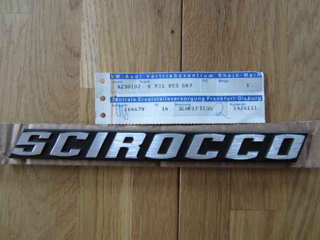

So, da ich letztens ein neues Heckemblem für den Scirocco gefunden hatte, habe ich nicht lang Überlegt und es sofort gekauft.
Da aber der Schriftzug aus Blech ist, paßt er leider nicht in die Heckklappen ab ca.Bj.76, da das Abstandmaß der Nippel anders ist.
Somit ist dieses neue Blechlein für mich unbrauchbar.
Vielleicht kann ich es ja bei Zeiten gegen etwas anderes eintauschen.
Gruß Aki
