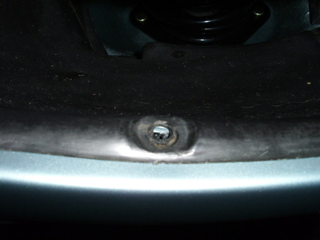

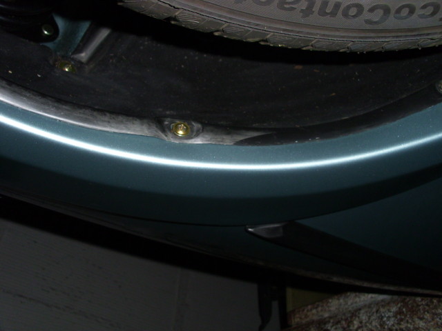

Wer hat den mal bitte ein Bild von den Radhausschalen Befestigungspnkte ??

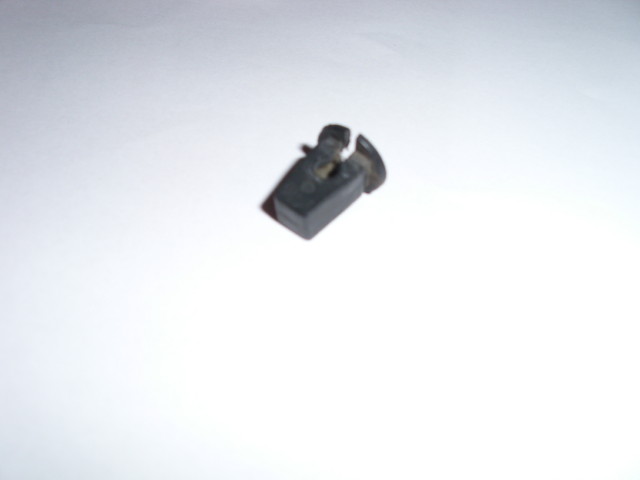

Beim Zweier hat der Kotflügel rechteckige Löcher in der Kotflügelkante, da sitzt eine Kunststoffspreizmutter drin, wie 87er Scala schreibt, die gibts noch bei CP. Dadrauf sitzt die Radhausverbreiterung mit einem Langloch und dadrauf dann der Innenkotflügel. Wird beim Einser aber Kacke aussehen, wenn dann würde ich das, wie beim Corrado versuchen, den unter der Kotflügelkante unterzubringen. In der Kotflügelkante ist ein rundes Loch und im Innenkotflügel ein Gewinde in dem die Schraube hält. Mit den Spreizmuttern wird die Radhausschale auch an der Karosse befestigt, zum Teil sieht man die Rückseite der Muttern im Motorraum, sind da aber überlackiert und fallen nicht so auf.
Mit Foto ohne Innenkotflügel und Verbreiterung kann ich nicht dienen, die Demontage ist aufwendig, 1 Schraube hab ich aber mal rausgedreht.

Hab so spreizmuttern in eBay gefunden, falls es wem interessiert.

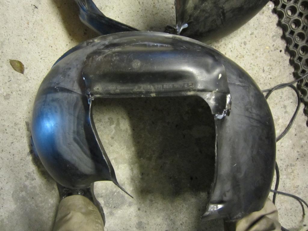

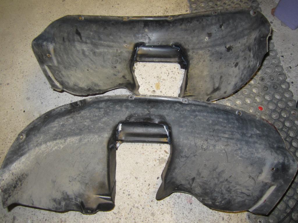

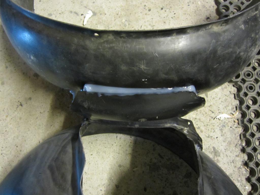

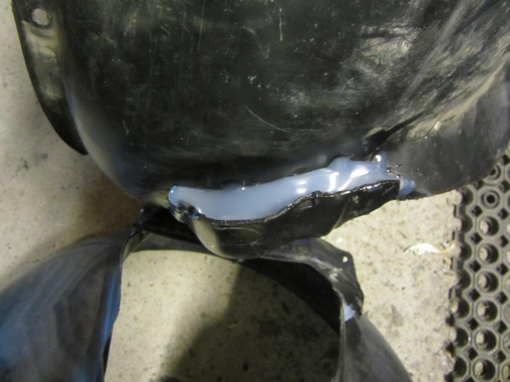

So, nun sind die Inenkotflüge fertig gebaut.
Die passen so gut, das ich diese kaum raus bekomme. Wenn die eingebaut sind, sieht mann nichts von dem " Gefummelten ".
Denke, besser geht es kaum.

Als nächstes werden nun aus 1mm Blech kleine Winkel gebogen, die ich dann innen im Kotflügel anschweißen werde, wo diese dann daran verschraubt werden.

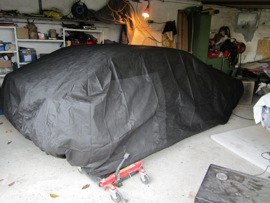

Heute ist auch für den blauen Scirocco das Abdeckcover gekommen.
Die Betttücher gefiehlen mir auf daúer nicht. Außerdem wurden diese immer klamm. Das Zeug soll nun Atmungsaktiev usw. sein.
Mit Versand hat es in der Bucht nur 29 Euro gekostet. Im Moment denke ich, das es empfehlenswert ist.
Passen tut es ganz gut.
