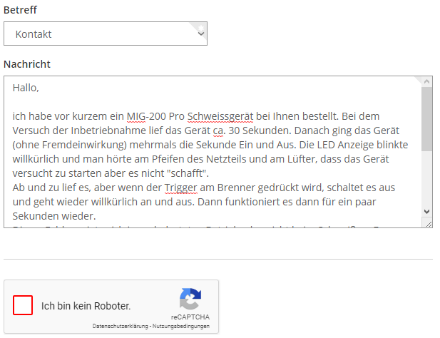

es gibt Neuigkeiten. Alles, was ich brauche habe ich nun da.
Allerdings:
Der Dateianhang warjaklar....PNG existiert nicht mehr.
Was kann man da noch sagen?
Wer 2 mal kauft, kauft öfters.
Das passt auch gut: Prost! :bier: :D
Da kommt richtig Freude auf, wenn man den Sch'?1ß wieder zur Post schleppen kann.
Aber bei meinem Glück wäre das selbe auch bei ner EWM oder so passiert.

Kopf hoch, auch die Cinesen produzieren Montagsmodelle.
Ich hoffe nur, dass LCD einen vernünftigen Support haben.

Das Stahlwerk hat auf Anhieb funktioniert. ;-)

Mal schauen, ob ich das Geld zurück bekomme oder ein Ersatzgerät bekomme.
Bei der Lieferung des neuen Gerätes darf ich mich nicht freuen. Jedes mal wenn ich mich freue, passiert irgendwas schlechtes... :-) )
Shit happens. Evtl. hat der Versanddienstleister ja dem Gerät den letzten Rest gegeben. Bei anderen Leuten funktioniert es ja (vermute ich mal). Jetzt wäre der gute Kundenservice von Stahlwerk sehr hilfreich ;D

Ich habe 3 LCD Vision Geräte, 1 WIG Gerät, 1 Mig/Mag und 1 Plasmaschneider. Alle 3 funktionieren.

Kann immer passieren das mal ein defektes Gerät dabei ist. Umtauschen und alles wird gut.

Der Fehler hört sich nach lockerem Kabel an, hatte mal eine Massezange wo sich das Kabel lockerte, die machte den gleichen Blödsinn
