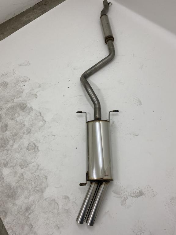

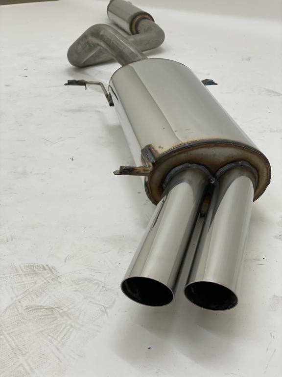

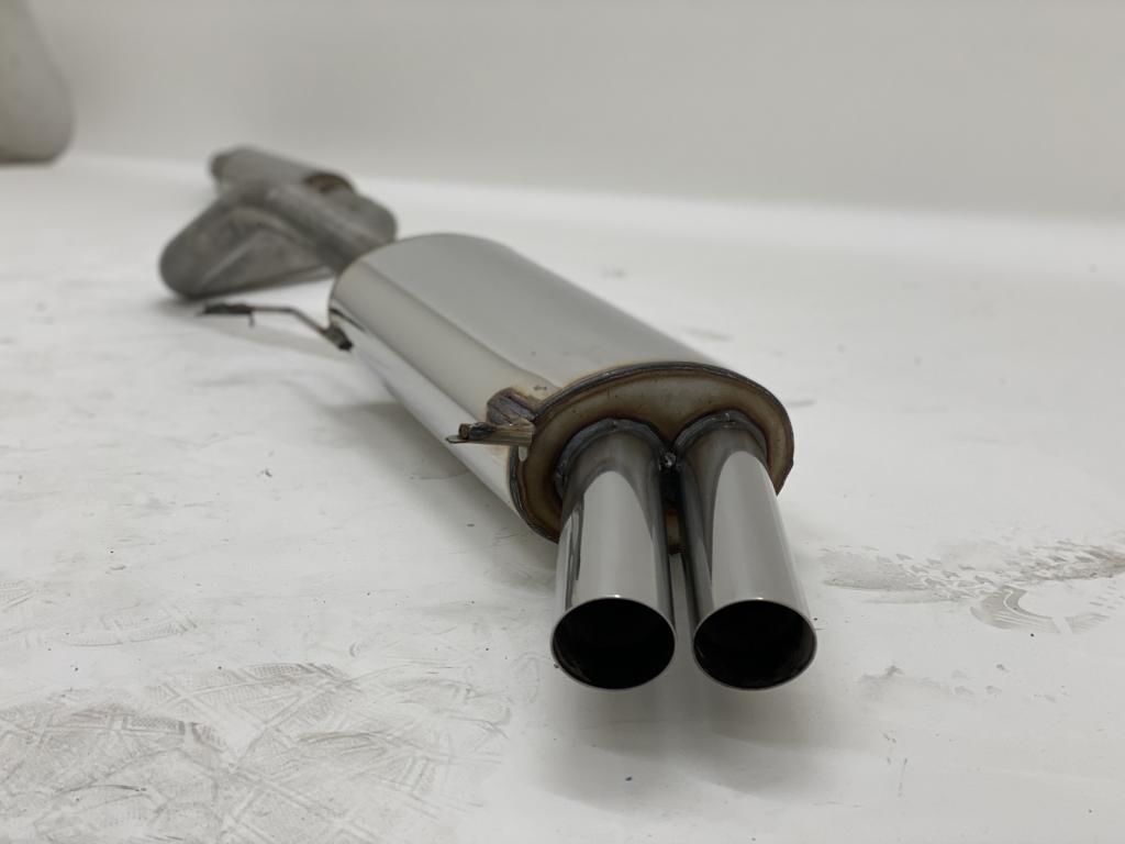

Habe heute mit ihm telefoniert:
Die Auspuffanlage wird bereits die nächsten Tage/Wochen bestellbar sein/vor Ort zu kaufen sein!
60mm Anlage, 16V Optik. Nicht ganz so laut wie die Gruppe A
@Michael .
Erstmal für den 16V, Adapter für KR (etwas länger) gibt es auch. Und die Anlage soll auch für den 8V kommen.
Denke das dann auch die "Classic" Line Anlage in Serienoptik/Größe/Lautstärke , aber komplett Edelstahl kommen wird.
Preislich weiß ich nicht wo sie liegt, bin gespannt für was er sie verkaufen wird.
Ich werde auf jeden Fall mit Meinem - sobald er fahrbereit ist - nach Herne fahren und eine montieren lassen.

christian_scirocco2 hat geschrieben:Habe heute mit ihm telefoniert:
Die Auspuffanlage wird bereits die nächsten Tage/Wochen bestellbar sein/vor Ort zu kaufen sein!![]()
[ATTACH=CONFIG]86413[/ATTACH][ATTACH=CONFIG]86414[/ATTACH][ATTACH=CONFIG]86415[/ATTACH]
60mm Anlage, 16V Optik. Nicht ganz so laut wie die Gruppe A@Michael .
Ich werde auf jeden Fall mit Meinem - sobald er fahrbereit ist - nach Herne fahren und eine montieren lassen.![]()
Das klingt echt sehr gut
Jetzt weiß ich nicht welche ich dann nehmen soll, ob diese oder warten bis zur Classic Line
Christian falls du die montierst gib mal bitte nen Rückläufer, über Klang, Aussehen etc...
Egal wie, ich finds jedenfalls Weltklasse das sich Novus der Sache annimmt
